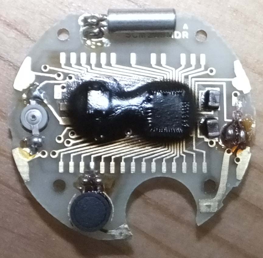

И СНОВА на сей раз "породистая" плата SCM259MDR стартует от касания наведенным щупом контакта кварца :-) Эта, правда, продолжает работать и без щупа, но иногда срывается, опять кварц "вялый"? Третьи часы подряд, однако тенденция :-) Поискал кварцы - есть 2 варианта: на внутренние емкость/сопротивление 6 пФ/50К или 12.5 пФ/35К все 2х6мм какие вероятнее всего заведутся?
Сдохший кварц - самая распространенная проблема старых наручных электронных часов. Наверное встречается даже чаще коррозии и раздавленого индикатора.
Что касается "какой пойдет" - надо пробовать, зависит от унутряного устройства чипа и в частности резистора обратной связи что стоит унутре.
Спасибо! Помню в тюнерных синтезаторах частоты менял кварцы - один тип заводился без проблем (из магазина "Кварц" на Буженинова), другой ну никак не стартовал...
Мех SCM259MDR третий день идет не срываясь секунда-в-секунду, подстроечник все таки рулит.
Треснул, отпаялся или лопнул конденсатор по цепи кварца. Добавить с каждой стороны кварца 5..10 пФ на общий. Менее вероятно - утечки по плате.
Тогда однозначно конденсатору с другой стороны кварца хана. Не раз такое попадалось на Электронике 2-14.

Сообщение от Uran79 Посмотреть сообщение
Кто нибудь идентифицировал мелодии в часах Монтанах, что то на известную музыку или мелодии , или же нет ?
Да где-то в районе 50-й страницы все было. В основном мелодии юга США времен гражданской войны в США (про причину я скоро расскажу подробно).
Это который из них?
