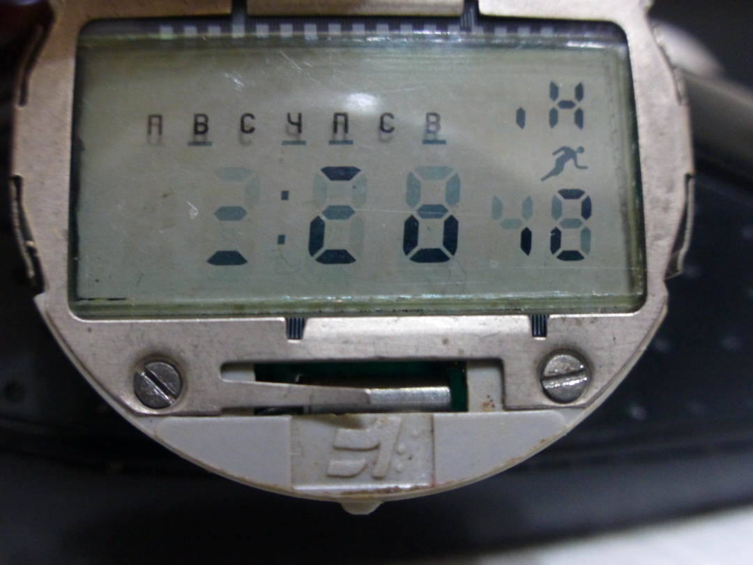

Начал собирать плату 790107, как я и предполагал оказалась 54, но вот такая патология. Мне кажется что ЖКИ негоден, кто может подсказать в чем дело?
ID:	664714   Нажмите на изображение для увеличения

Либо ЖК дисплей сдох, либо резинки где-то не контачат (или неправильно контачат).
Если слегка нажать на дисплей, картинка меняется (в смысле отображения большего числа сегментов)?

Если не резинки, тогда обрыв одного из межслойных переходов (скорее всего правого).
