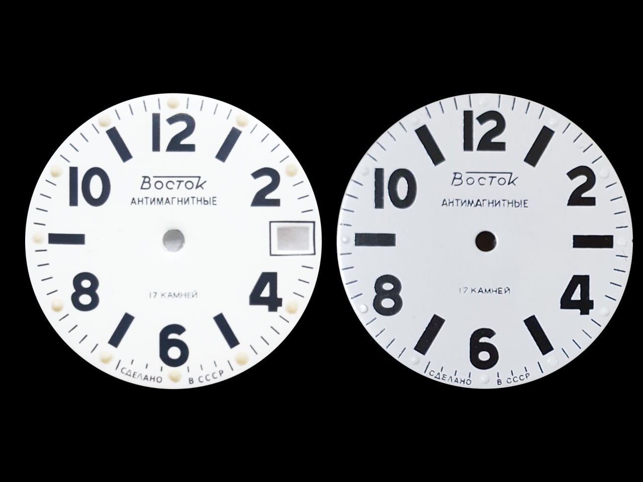

Может кто в курсе, а где можно приобрести вот такие циферблаты?
Если у кого есть такие, то мог бы купить - предложение можно в личку.

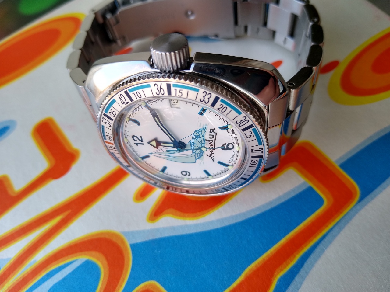

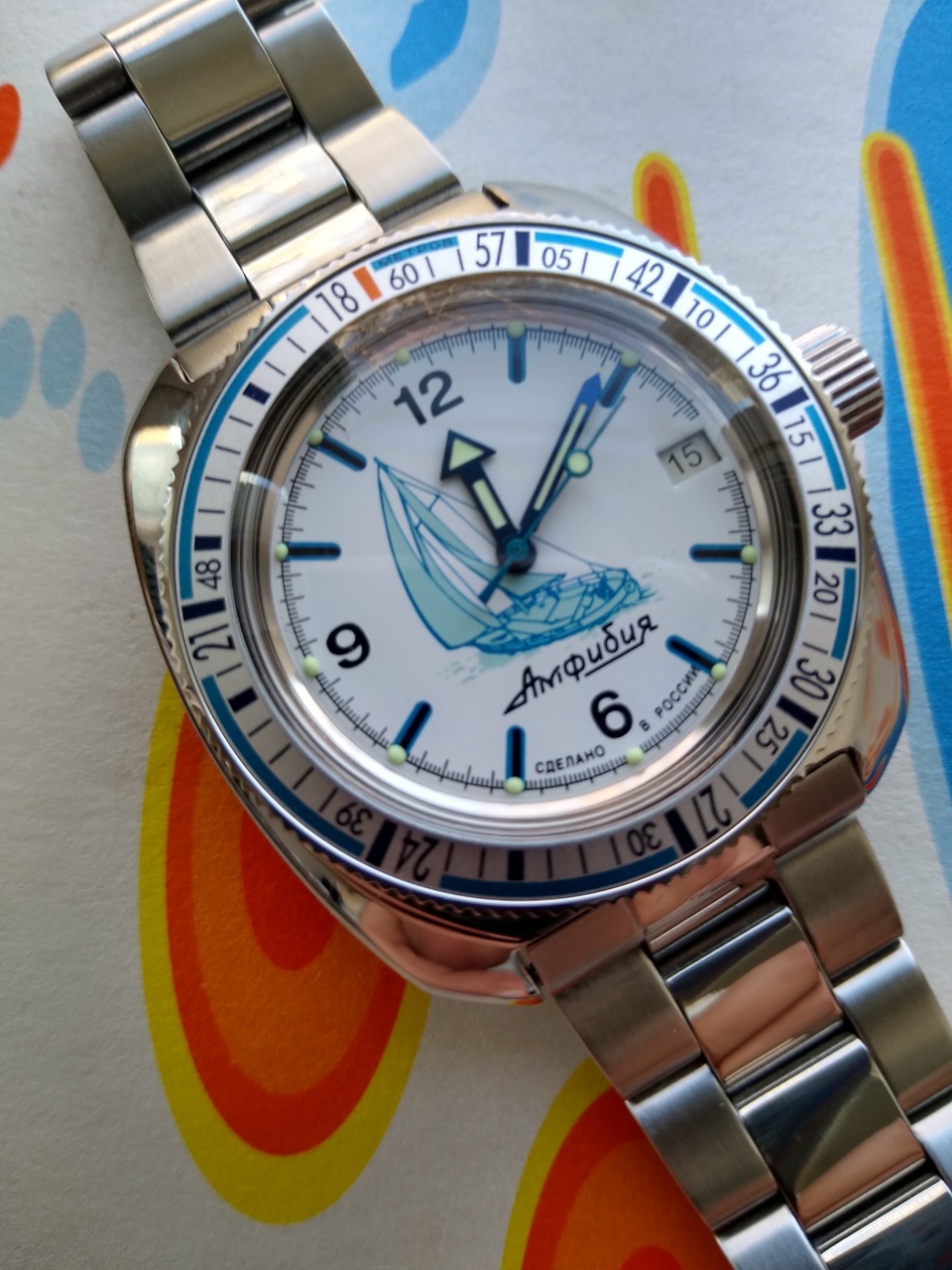

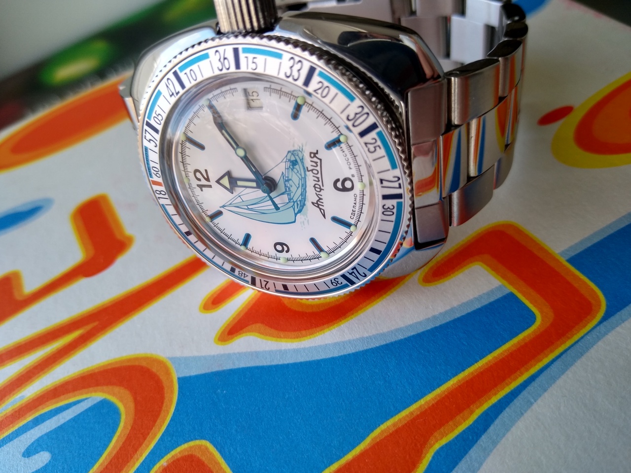

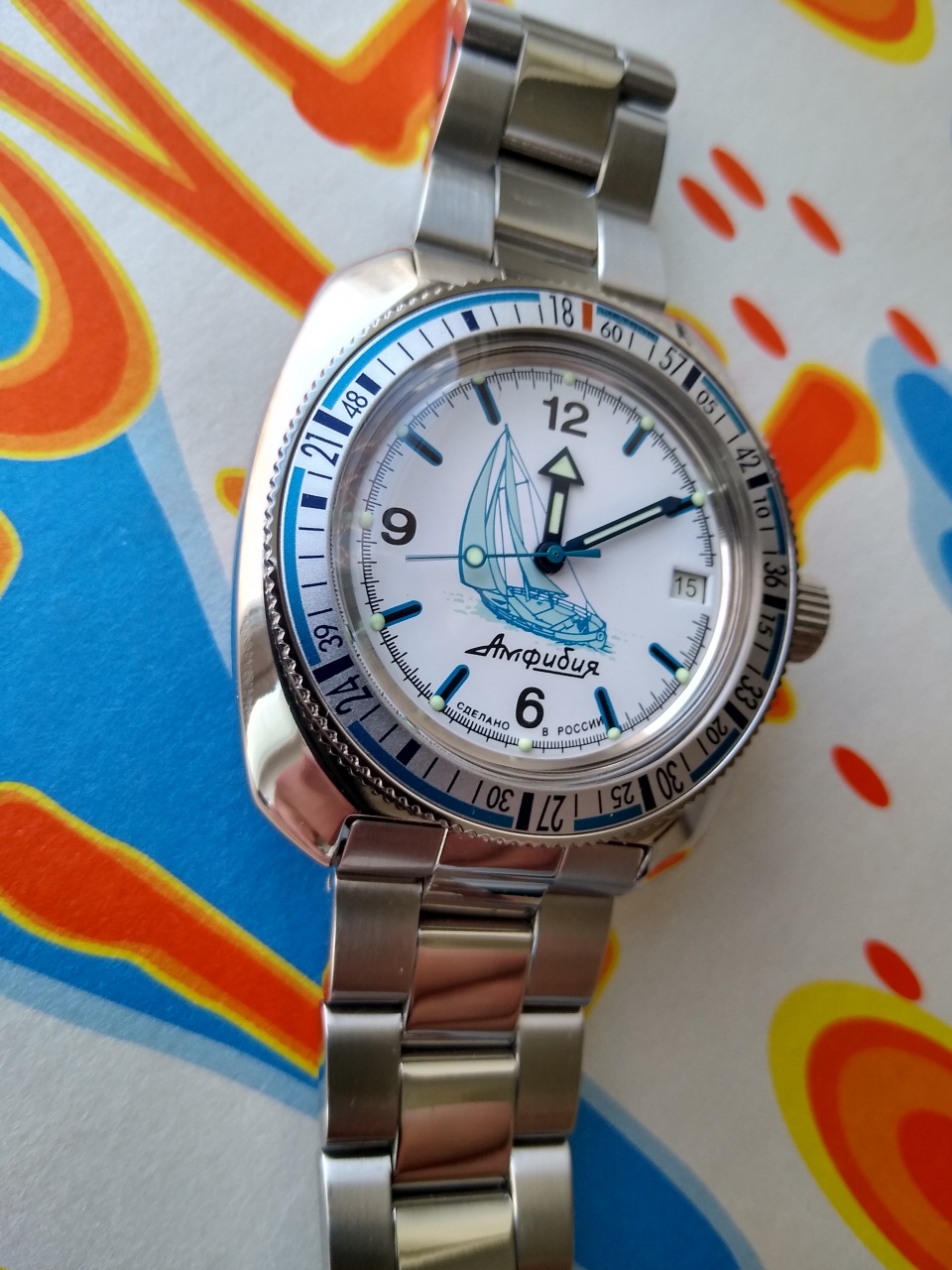

Алаверды!
ID:	2870970   Нажмите на изображение для увеличения
ID:	2870971   Нажмите на изображение для увеличения
ID:	2870972   Нажмите на изображение для увеличения
ID:	2870973   Нажмите на изображение для увеличения
Это ^ мое мнение.
Это > моя "телега".
