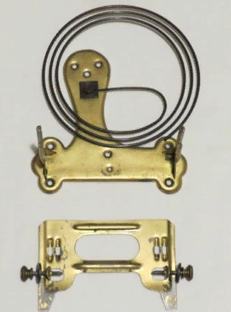

Сообщение от Olegu Посмотреть сообщение
Здесь есть у каждого такие винты... Как он выглядит-та...
Вы же сами показывали картинку с кронштейном, на ней как раз винты родные.

Тут проблема может получиться: тот винт, что у вас, это скорее всего M4 (от советского клеммника какого-то прибора), и соответственно отверстие перенарезали под него, а оригинал был что то между M3 и M4 по диаметру и шаг резьбы свой. Без пробы лучше не покупать.

Спасибо всем!
Значит подберу что-то... и с этим, как шаблоном - на рынок
Спасибо!
Или возьму винты чуть больше и перережу резьбу

Сообщение от Alex2051 Посмотреть сообщение
Точно! Отверстие теперь шире. С этим -М4 и поеду подбирать.

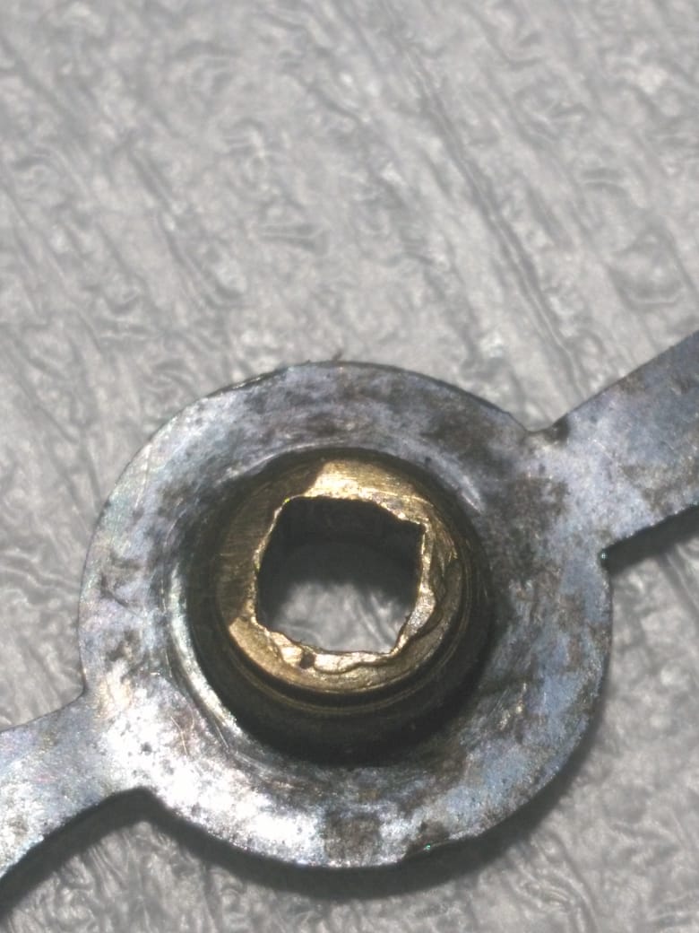

Чем толково зажать оригинальные губы ремонтируемого пендельфедера?
Стрелка мин. работает штатно, но принудительно когда крутишь - падает с 20 и 40 --- на 30 мин
Ось в норме, как мне кажется... Износ посадачного стрелки?
