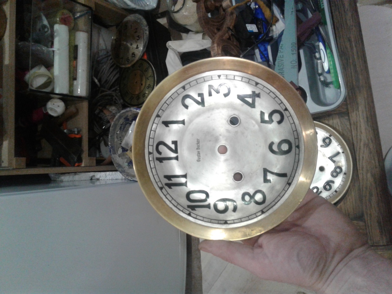

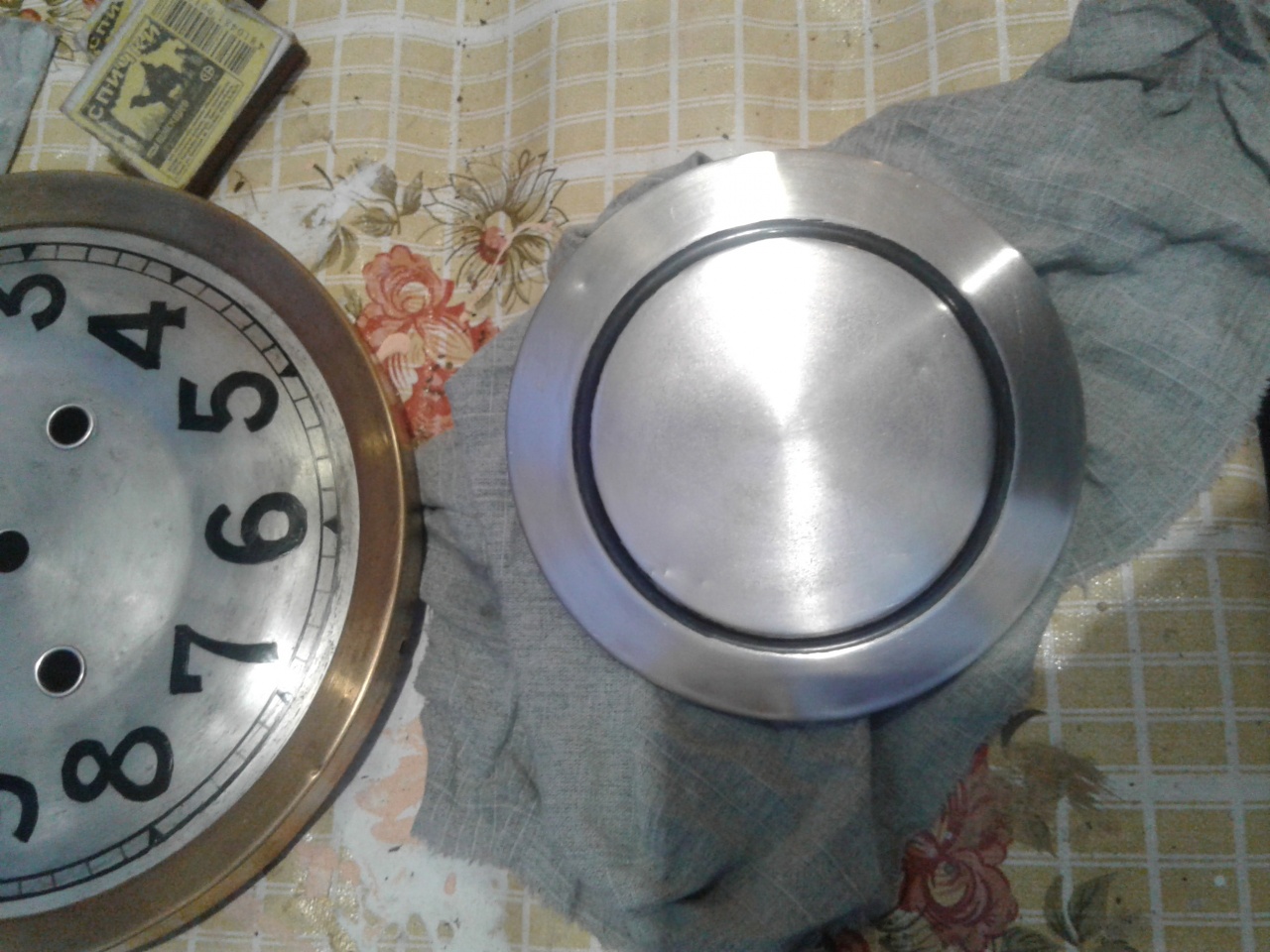

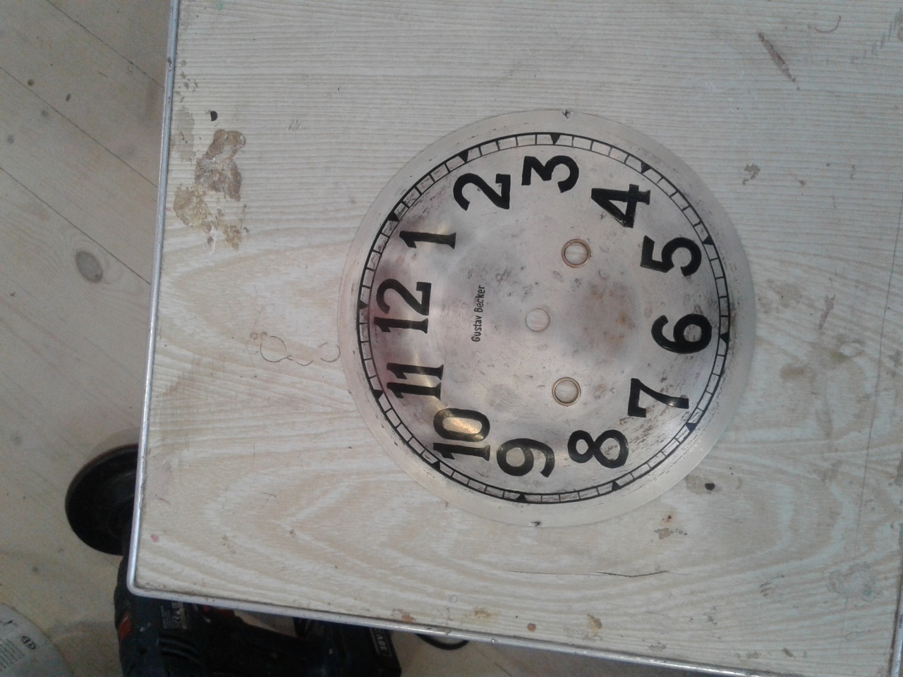

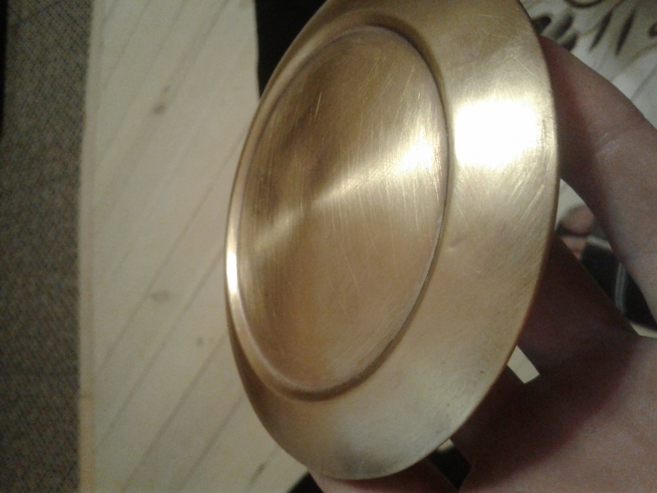

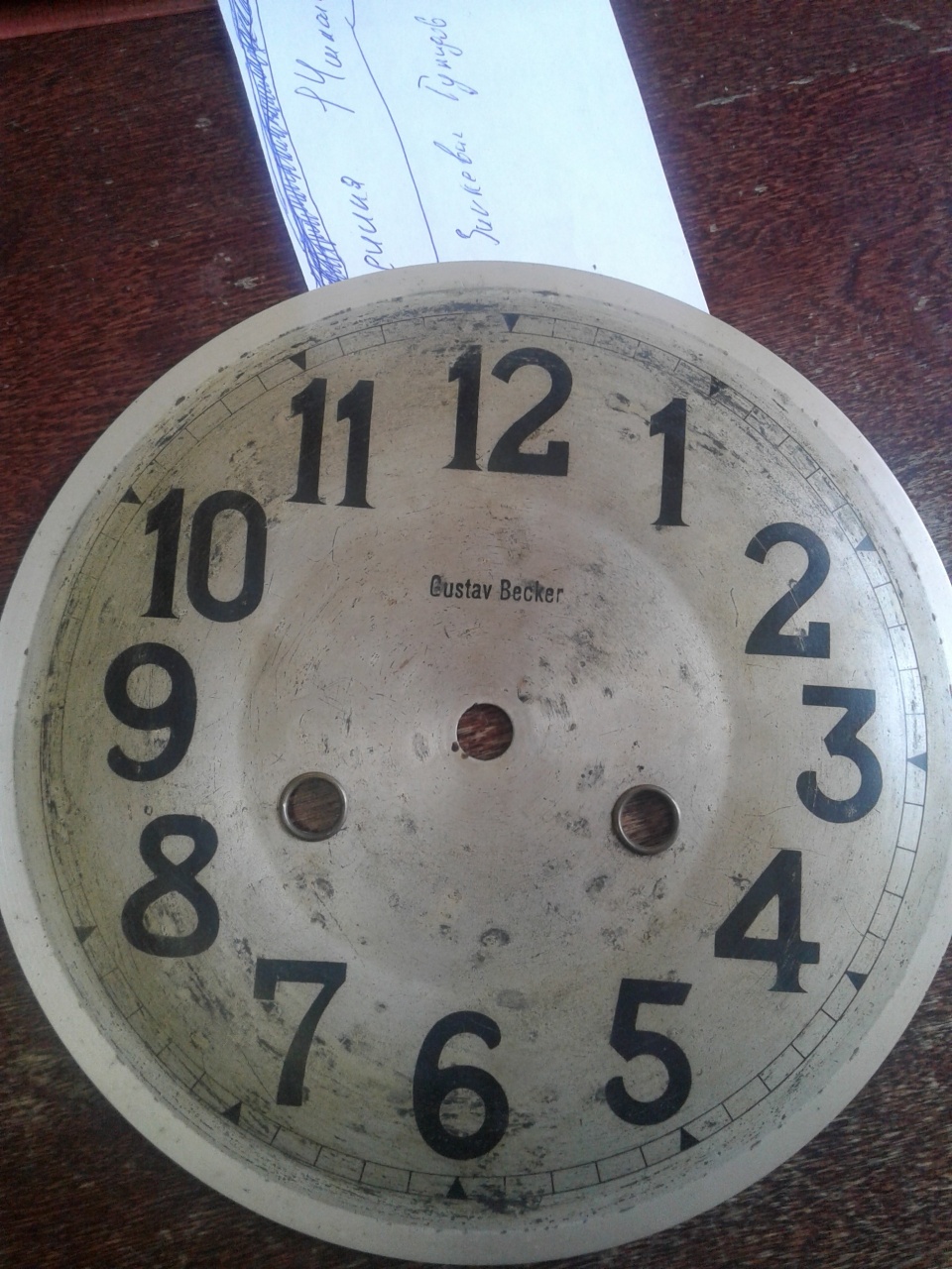

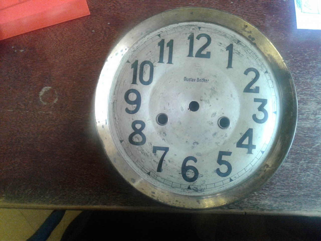

востановление циферблата
Добрый вечер дорогие форумчане. Решил поделиться первым результатом восстановления циферблата и линзы маятника. Хотелось бы услышать ваше мнение
P.S. увы не сфотографировал циферблат когда по глупости стер с него моющим все цифры

Цифер не айс...

да но с ним и сложнее

Добрый день, Вы кисточкой подрисовывали, или через трафарет?
Мне кажется, что все отлично, может только слегка потереть , чтобы не совсем новоделом выглядели. А то контраст между новыми цифрами и циферблатом.

Что касается восстановления линзы маятника то результат , на мой взгляд , очень хороший кроме черной кольцевой полоски , над ней нужно еще поработать , подчистить.
А вот цифер , Вы меня конечно извините ,но он был лучше до того как. Нужно еще , что то делать с цифрами.

Спасибо за мнение полностью согласен с тем что он был лучше до того как я его почистил моющим. Которое к слову сняло всю краску так что выбора у меня не было пришлось востанавливать

Добрый вечер Светлана. Наносил цифры не я а знакомый художник колонковой кистью автомобильной краской (основа). А трафарет ему был не нужен т. к. после того как смылась родная краска проявился полностью контур цифр от не стертого и не потемневшего от времени серебрения которое было под родной краской.

Да уж... Если он художник... Делается трафарет и наносится аэрографом... Тогда будет не отличить от заводского. И автомобильные краски при этом не используются.
