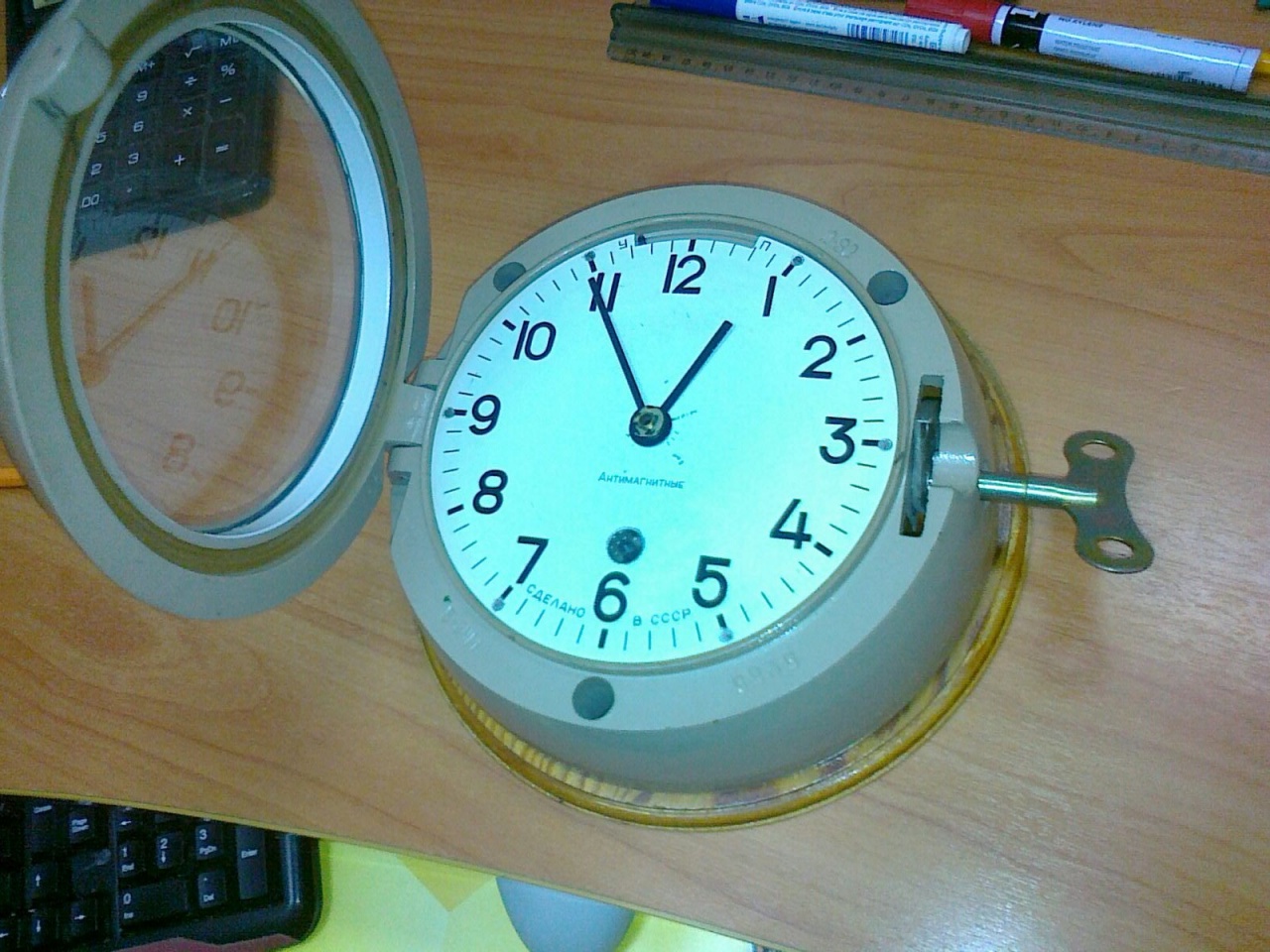

Господа, здравствуйте.
Подскажите, должна ли быть секундная стрелка на этих часах?
Предполагаю, что должна, но её выломали( хотя не уверен.

Сообщение от fankenstain Посмотреть сообщение
Должна быть.

Как думаете, здесь чистопольский механизм?

Сообщение от Artemi Посмотреть сообщение
О боги!!! Походу я со соей затеей освежить 5чм просто грудничёк по сравнению с этим матёрым мастером!)
Моя уверенность что да, и корпус и стрелки, и соответсвенно механизм от 5чм.
