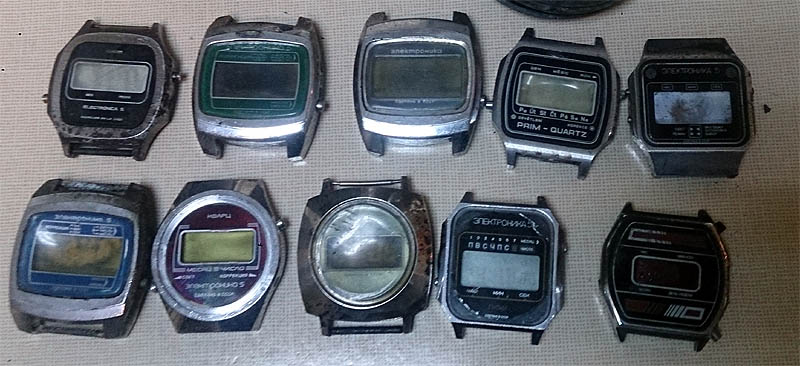

......Под новый год, у друга произошла трагедия. Сгорел дом. Слава богу, что все живы и невредимы. Вместе с домом сгорела и коллекция Электроник. Прошло 4 месяца, останки дома были скрыты снегом, толстым слоем льда от последствий тушения. Но к Маю снег сошел, начались работы по вывозу мусора. Через некоторое время в сгоревших коробках показались и часы Электроника. Часть часов пострадала очень сильно, однако некоторые оказались повреждены чуть меньше. Вот их он мне и привез.
Вот так часы выглядели в день поступления. Фотки рабочие, некачественные. Но все же видно, что повреждены почти все дисплеи, поплыли обоймы, стекла.....П.С.Текст Не мой
А.Бабанина.
Было явно не 50 и даже 100 градусов

И что вы этим хотите сказать? Что они не поплавились? Не поплавились. Только не работают

Температура,которая может принести реальный вред часам, это болееее 100гр..(Больше половины А.Бабанин во становил-платы-чипы, не по плавились.) А то 50+ вредно,-50 тоже -надо так тогда и писать.Часы костюмные-в сауну не входить,из дома не выходить если на улице более -20 +30=то есть ни на Юга ,ни на Севера.

Кстати, в этой связи вспомнилась то ли программа, то ли статья о членовозах. Так там один дед, ветеран гаража номер 1, очень тепло отзывался о наших ЗИЛах. Говорил, что машина хорошая, надёжная. Крепкая, как танк. Даже если на ней во что-нибудь врезаться, всё ей нипочём. Целеханькая, как с завода. Одна беда, водитель сразу же насаживался на рулевую колонку. А остальным, как повезёт.
Сообщение от Notgreedy Посмотреть сообщение
в электронных часах нету масла и механические соединений, которые имеют привычку под воздействием температуры то сужаться, то расширяться. Сам же Бабанин писал о том, что с часами в баню не рекомендуется.
