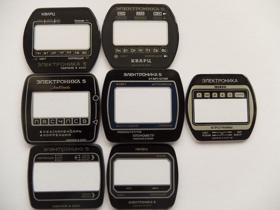

Достались мне сегодня вот такие новенькие стекломасочки на пятую Электронику,все в одной палитре.

Счастье в секундах, маленьких острых>

А справа 54

Ага, причем на русском - экспортный вариант встречается гораздо чаще. Кстати, вариант маски от 206 в левом верхнем углу тоже нечастый.

А я гоняюсь за той, что в центре... Ни у кого нет лишней?
