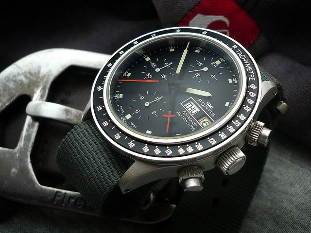

мне вот еще что непонятно
одна из самых вкусных фишек Лемании 5100 - центральный минутный накопитель
считавыется намного легче и интуитивно понятно, т.к. совпадает с основной минутной шкалой, плюс мало у кого это есть
зачем в С01 эту функцию убрали? опять улучшение?
зачем раскладку накопителей сделали максимально похожей на 7750? чтобы несведущий человек подумал, что внутри 7750 и купил не разобравшись?
