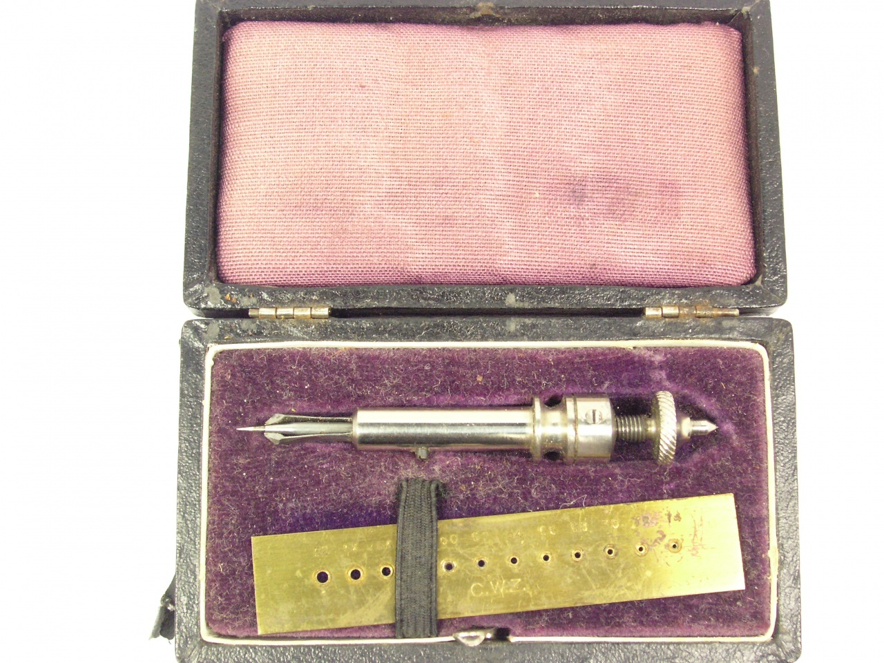

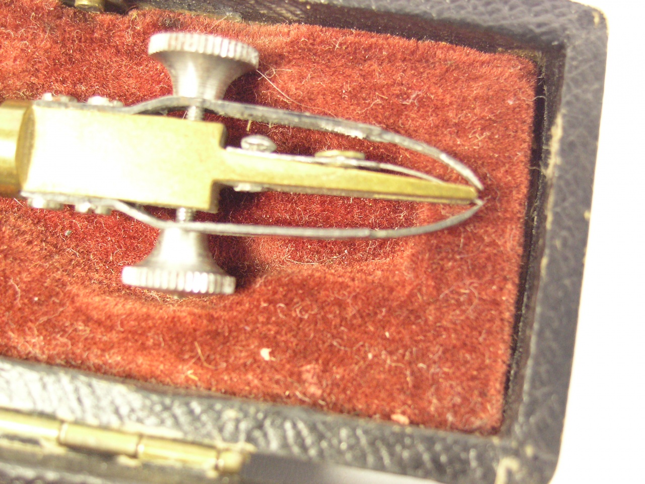

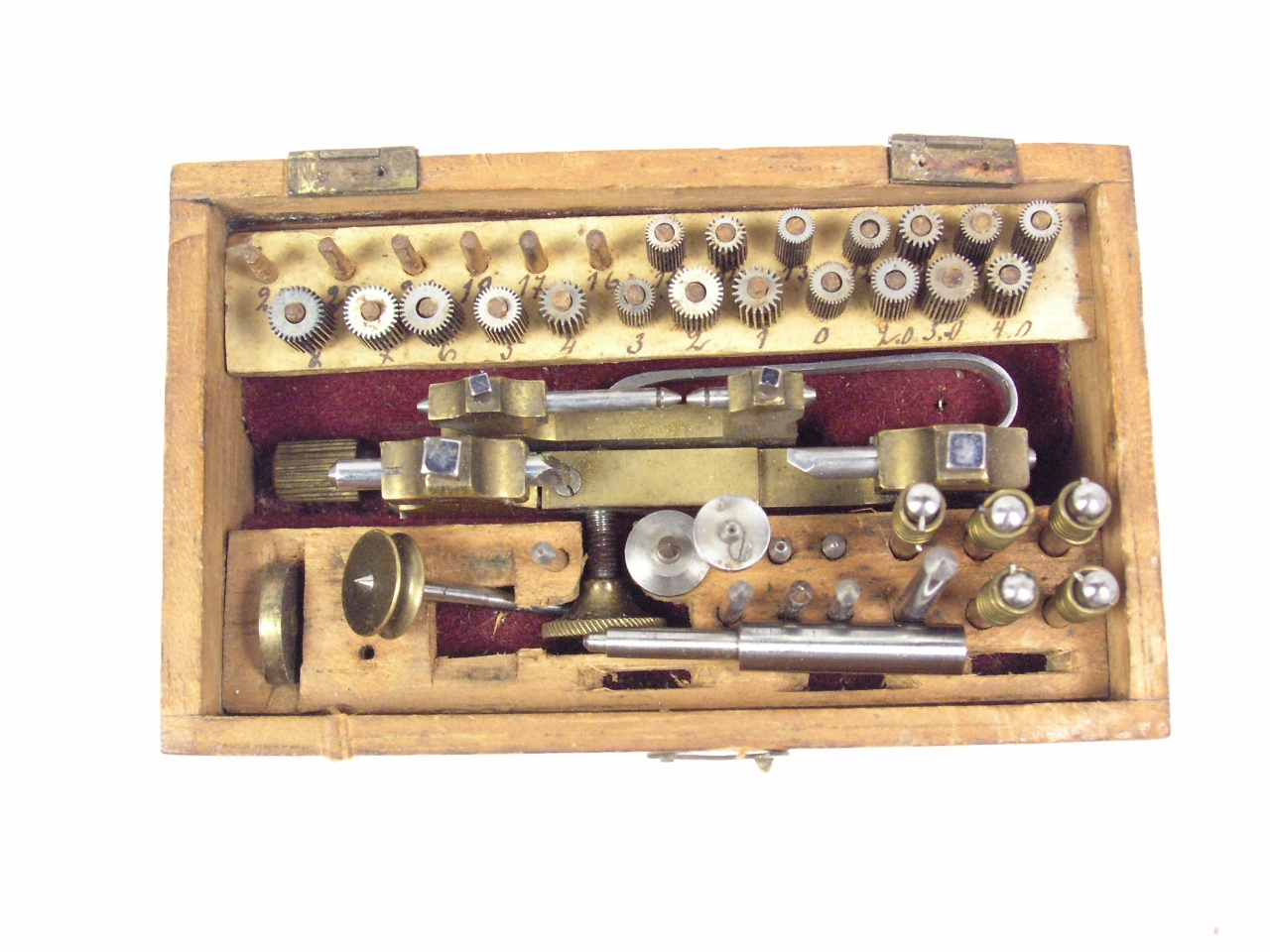

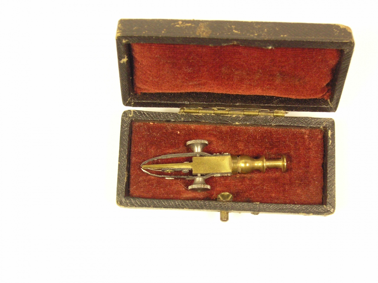

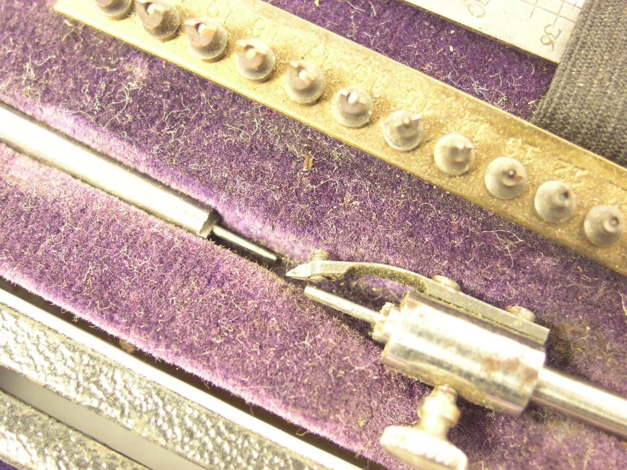

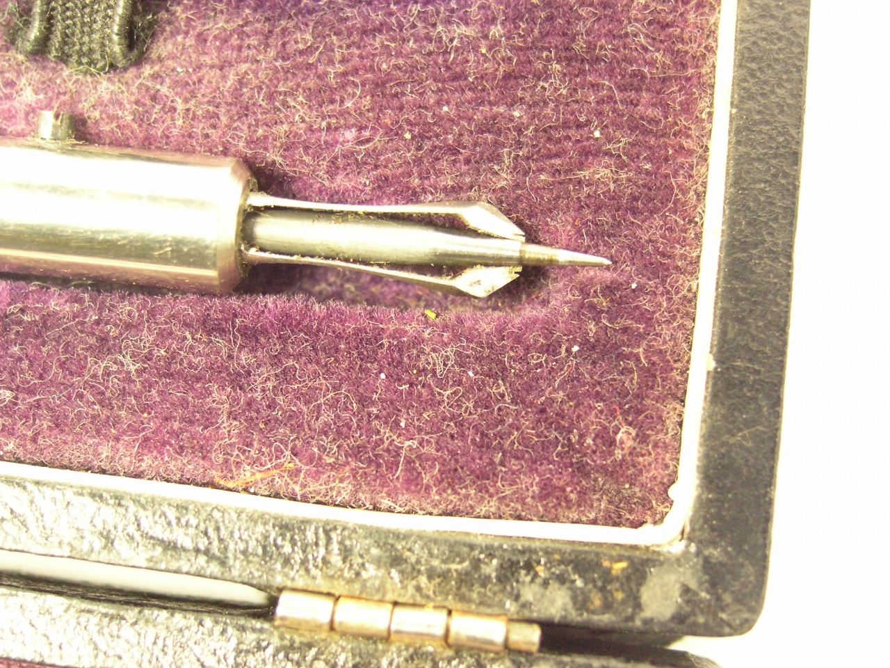

Спасибо!Я понял принцип. Вот фото инструмента:

На первых четырех фото инструмент для оправки под завальцовку, я правильно понимаю?На 5 и 6 фотографии я не знаю для чего (если скажете,то буду благодарен). На 7 и 8 фото тоже для оправки для завальцовки? Насадки подбираются по диаметру отверстия,правильно? На 9 фото фрез Ингольда, правда не полный комплект. Если есть у кого фото или картинка оригинального набора аналогичного, то буду признателен!А линейка на 7 фото это для замера диаметра цапф от станка Жако?Какие единицы измерения тут?

  #16
Старый 29.10.2011, 18:42
Душан Грујић Душан Грујић вне форума
Светлая память.. R.I.P.
Регистрация: 25.05.2008
Адрес: Белград, Сербия - Sydney, Au
Сообщений: 5,165
Сказал(а) спасибо: 839
Поблагодарили 9,701 раз(а) в 3,310 сообщениях
Сообщение от Edgardro Посмотреть сообщение
Сам так же не уверен . Может быть тоже для обработке сидения камней . Верх не видим совсем ясно, так что не смогу сказать ничего конкретного.
Да, тоже предназначено для обработки сидения камней.
Да, служит для измерения диаметра цапф, единицы измерения 1/100 мм.
С уважением
Душан
