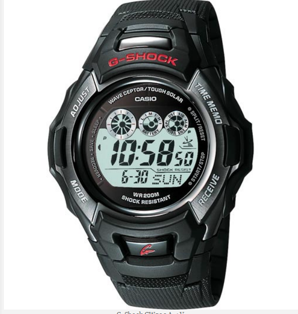

Синхронизация GW530A-1V
Вот купил на Amazon часы G-Shock GW530A-1V, не планировал, но понравились, поэтому заранее по поводу синхронизации не заморачивался, потом разобрался с инструкцией, оказывается там один тип сигнала WWVB, штат Колорадо, Форт Коллинз, есть еще такие Европейский вариант, там с Германии синхронизация, нор увы, это я узнал потом.
Так вот все-таки есть вариант поймать сигнал в Краснодаре, тут все-таки примерно 8000 км, как я понял вообще не вариант, не знаю как с антеннами которые здесь обсуждали, в общем не так и важно уж, но все-таки если есть такой вариант, почему бы не попробовать, тут на форуме в основном смотрю люди с Германии ловя, а кое-кто с Японии, кто к ней поближе, а у меня вариант только с США.

Увы, не получится !

Кстати вот читал инструкцию , так и не понял, для чего самый большой левый кружок, тав в течении часа постоянно то заполняются, то пустеют сектора.

Точно не скажу, кажеться индикатор зарядки.

Нет, индикатор зарядки - средний кружок. А левый - каждое деление - 5 минут, один час прибавляется, следующий убавляется, и так по кругу...какой практический смысл - не пойму... у самого такие пару месяцев.
