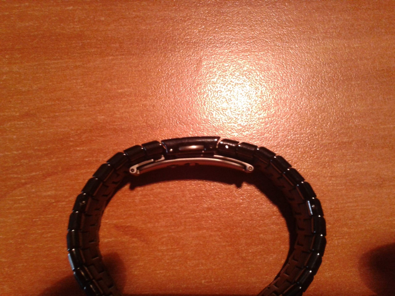

У меня не было запасной накладки с отверстием, в связи с этим и пришлось перебирать почти весь браслет, вернее половину. Я его разобрал от середины, где есть звено с отверстием в керамике и начал собирать браслет заново со стороны застежки, одев на первое звено глухую (без отверстий) накладку, для чего мне и понадобился более короткий штифт, в котором не понадобилась фиксирующая проточка, т.к. накладка глухая и штифт из-под нее никуда не денется.

Сфотографировал, посмотрите на первое от застежки звено слева. Оно, в отличие от такого же справа, без отверстия для штифта. Штифт спрятан внутри
У вас была запасная насадка без отверстия?

Не то, чтобы запасная. При покупке в магазине, укорачивали браслет по руке супруги. Снятые звенья я забрал, одно из них и пригодилось.
