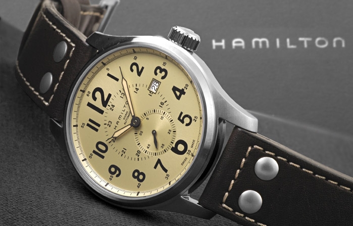

Сообщение от Safa Посмотреть сообщение
кстати, что это за 44 мм?
сорри за оффтоп. мой дачный 44-мм вариант (на лето пересадил на каучук). фото не мое.

клевый хамилтон, но большой
