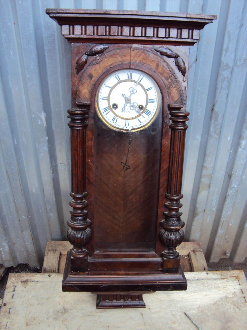

Доброго вечера. Обычная история: попались часы, думал хлам, подержал немного в керосине механизм - затикали и стали бить. Сразу захотелось починить. Не подскажите, во сколько обойдется восстановление (маятник, настройка) какой детали не хватает на лицевой стороне?. До сих пор с такими часами не сталкивался.

Маятник рублей до 500, может и больше, смотря где найдёте, поводок от Мауте , Вам не подойдёт, можно взять от ОЧЗ.
У корпуса нет навершия, на дверце нет арки, можно заказать в столярке выточить кольцо нужного диаметра и отпилить половину.
Нет нижних шишек, заказать там-же, образцы легко найти в сети или хотя-бы полистайте здесь http://forum.watch.ru/forumdisplay.php?f=35

Сюда бы маятник с термокомпесацией (типа такого):
http://tatarstan.molotok.ru/mayatnik...tem=1689359838
Плюс эмалевый вектор хода на заднюю стенку:
http://msk.molotok.ru/chasy-nastenny...tem=1670498011
http://udmurt.molotok.ru/starinnye-n...tem=1668443767
Плюс навершие да шишечки (правда, лучше - новодел):
http://msk.molotok.ru/chasy-korpus-n...tem=1683979659
И будут отличные "Леройки" от Юнганса.

Спасибо. Вечером с удовольствием посмотрю ссылки. Вчера нашел как отпустить пружины, повесил бляшку на проволоке вместо маятника-идут. Я в шоке, в хорошем смысле Теперь еще больше хочется привести в исходное состояние. А выдернул практически из помойки, хорошо что в бак не выбросили добрые люди.

Побродил по Вашему сайту и подрос еще вопрос: есть ли смысл вкладывать 3 т.р? Сможет это мероприятие в итоге ( если надумаю) окупиться? Заранее благодарю.

Ну, маятник-то всё равно нужен. И гораздо лучше, если он будет аутентичный.
А остальное можно руками сделать. А можно и не делать. Навершие на "леройках" часто отсутствует, как и шишечки.

Точно Найду родное железо, поставлю петли. А кудри все равно будут отличаться и красоты не добавят. Еще, если можно - сориентируйте по дате изготовления, в темах не нашел подобного механизма. С уважением.

Как не нашел?! А здесь?
http://forum.watch.ru/showthread.php?t=30149

Протер очки и обнаружил волшебные В25
