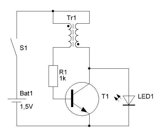

Проблема подсветки и громкого звуку при притании 1,5В решается в принципе легко - при помощи так называемого блокинг-генератора (см рис). Его суть http://www.femto.com.ua/articles/part_1/0334.html.
По утверждению Sergei Frolov http://forum.watch.ru/showpost.php?p...&postcount=230 в часах уже есть умножители.
Почему не используются для питания светодиода, а ставят лампы - х.з.
Когда померил напряжения в ЧН01 на контрольных точках на плате при снятом ЖКИ , то пиковое напряжение на них достигало 5В. При подключении ЖКИ оно падало до 0,5-1,2В.
Наверное (точно не знаю) подобным образом выполнен в часах каскад усиления звука. Катушка там - это ферритовый цилиндрик. Немного вот тут по этому вопросу, правда на двух транзисторах http://www.radio-konst.narod.ru/sxem...lt_kat_ind.htm
Когда-то в журнале Радио (примерно за 90-05 гг., точно не помню, найду выложу) встречал доработку для увеличения громкости электронных часов. Суть - увеличение индуктивности катушки добавлением витков.
