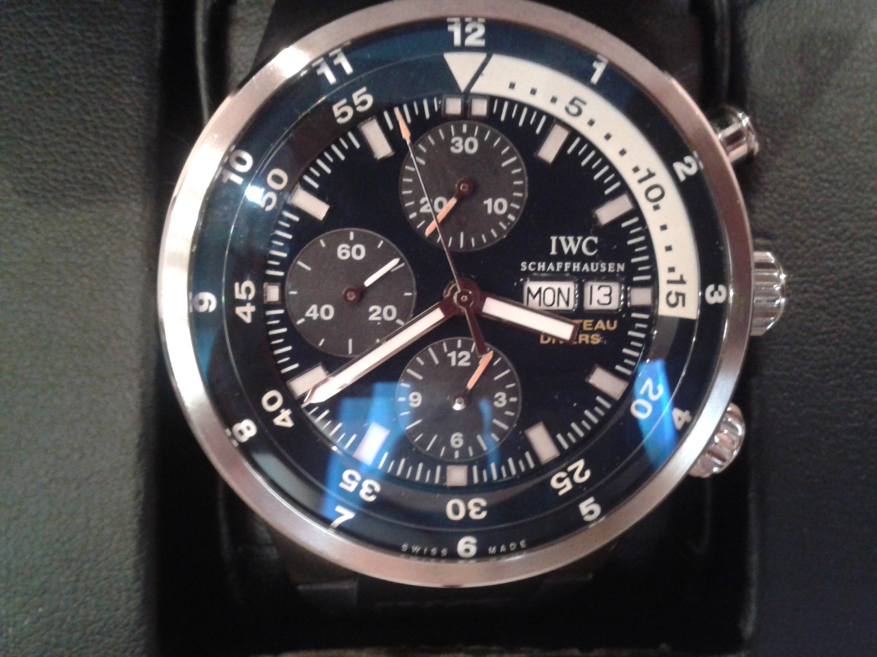

Меня смущает на этой фотографии, что надписи над и под окошками даты находятся в два ряда как сверху так и снизу. Не на одних фотографиях в интернете IWC я такого не видел. Разве такое у них встречается?

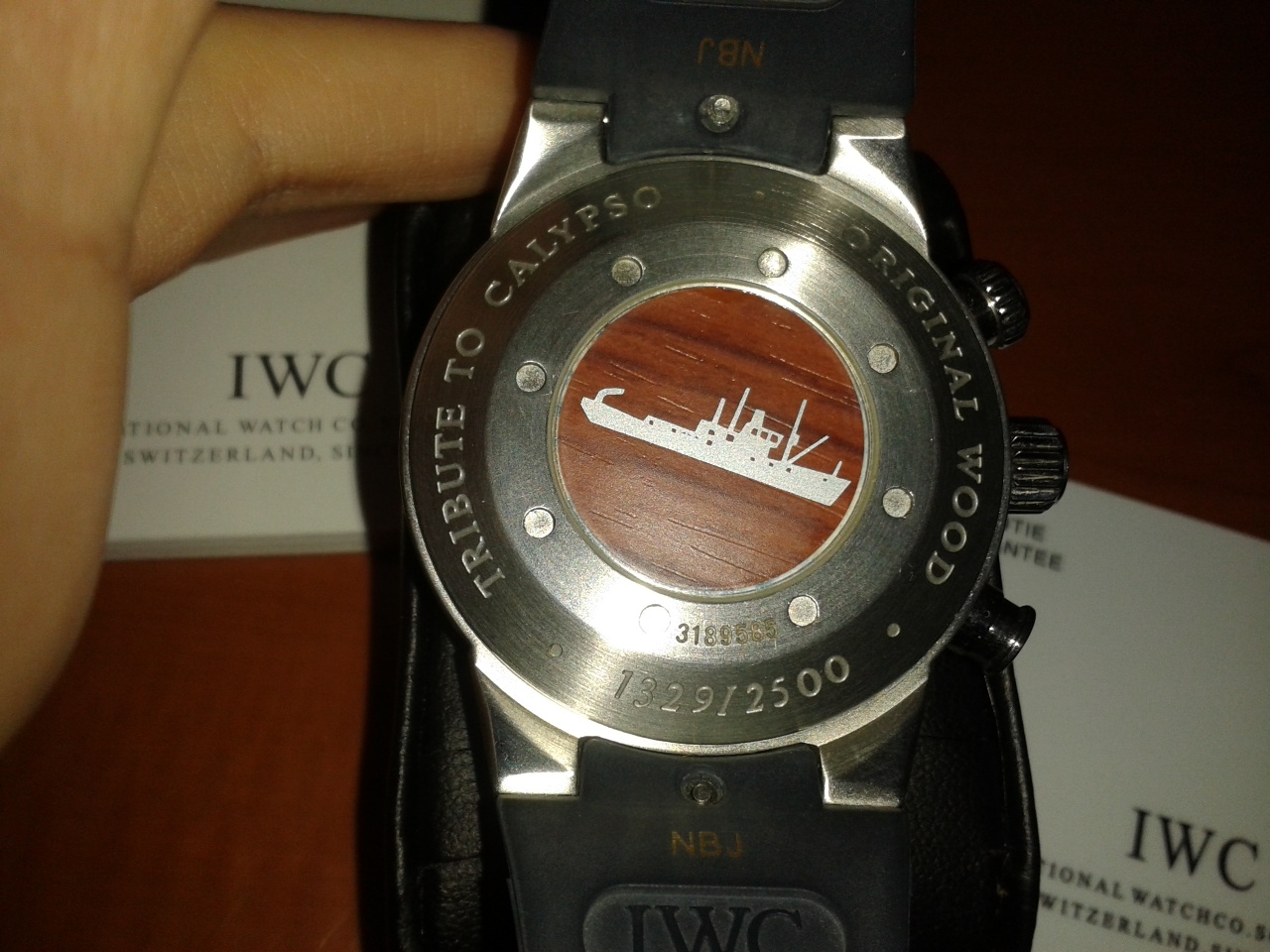

На обороте истинной модели должна быть вставка из фанеры с напечатанным кораблем Calypso. Вот так:
1. Циферблат должен быть покрыт синим лаком.
2. Нижняя кнопка несет в себе две функции -- при нажатии на нее происходит обнуление выключенного хронографа, и если ее крутить, то будет вращаться против часовой стрелки рант под стеклом.
3. На фото, что вы представили, нижний 12-ти часовой счеткик хронографа стоит на 11 часах. Он что, не обнуляется? Если не обнуляется, то приготовтесь отдать некоторую сумму за ремонт.

хм...так судя по надписям над окошками даты и числа это должны быть КАЛИПСО...но странновато то,что цифер и ремень черные...или это просто фото неахти!?
и если не ошибаюсь-то ент лимитка в количестве 2500 штучков!

Добрый день! У меня аналогичная ситуация и такие же часы которые я хочу приобрести, но есть сомнения. Мне не нравится шрифт которым набит номер этой лимитки "1329/2500". Сравнивал с фото оригинальных на оф. сайте и заметил различия. Пятёрка внизу без загиба, нули толще, тройка вылазит вниз и общий наклон больше чем на оригинальных. Ещё кораблик по краям как будто отходит от деревянного диска, как будто он наклеен а не выгравирован.
