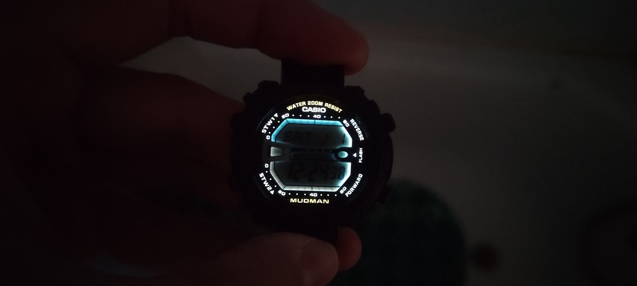

Разобрал g-9000, почистил, поменял батарейку, собрал идеально насухо, все пружинки на месте, но вот подсветка теперь такая у меня. Что я забыл? Часы до этого сильно потели, но работали. Нажмите на изображение для увеличения

Сообщение от Sever95 Посмотреть сообщение

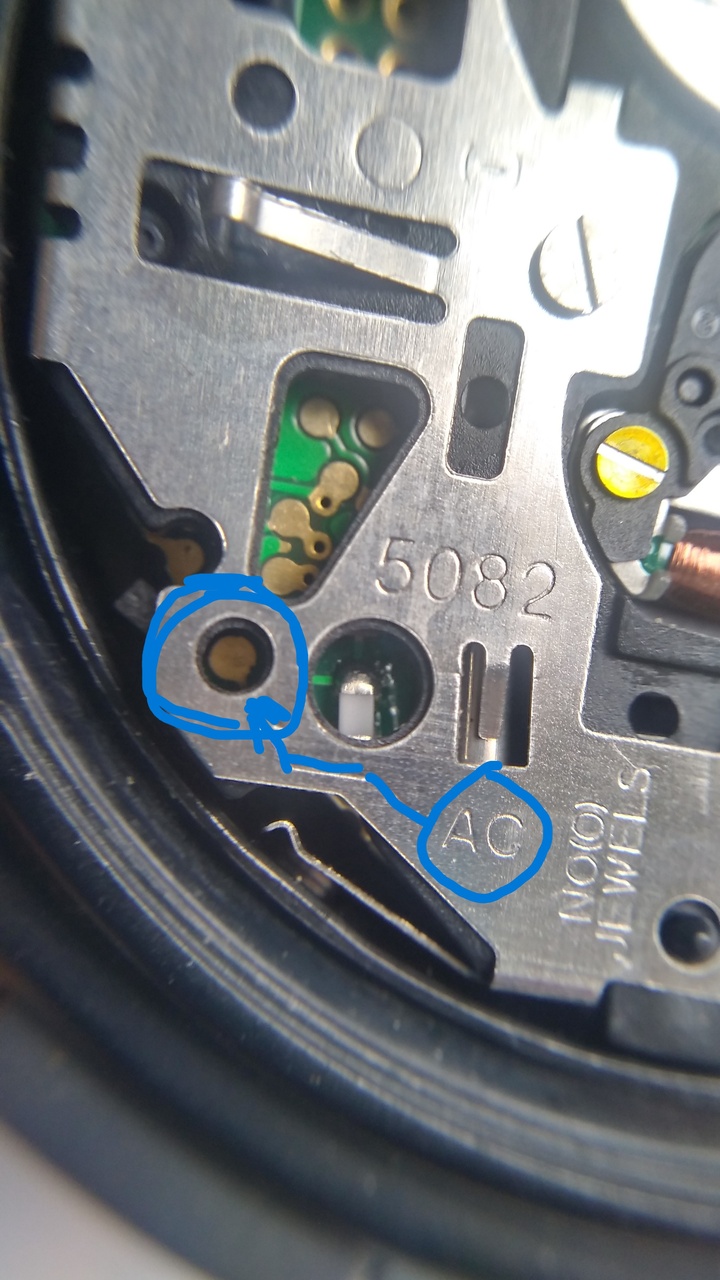

Разобрал g-9000, почистил, поменял батарейку, собрал идеально насухо, все пружинки на месте, но вот подсветка теперь такая у меня. Что я забыл? Часы до этого сильно потели, но работали. Вложение 3887274
С точкой АС не забыли батарейку законтачить?

Сообщение от Funti Посмотреть сообщение
Да в том-то и дело, что всё сделал как надо, без понятия что происходит.
