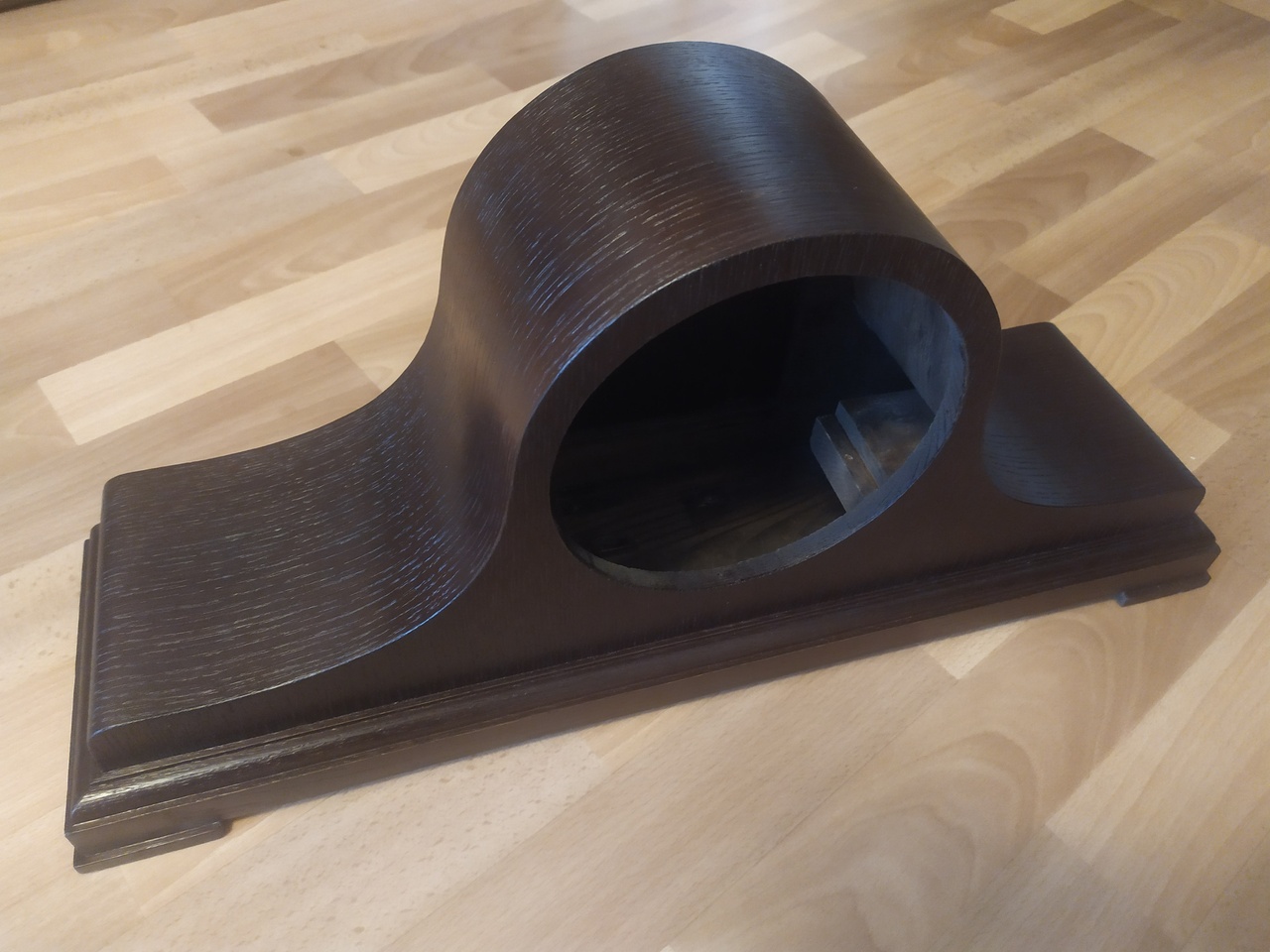

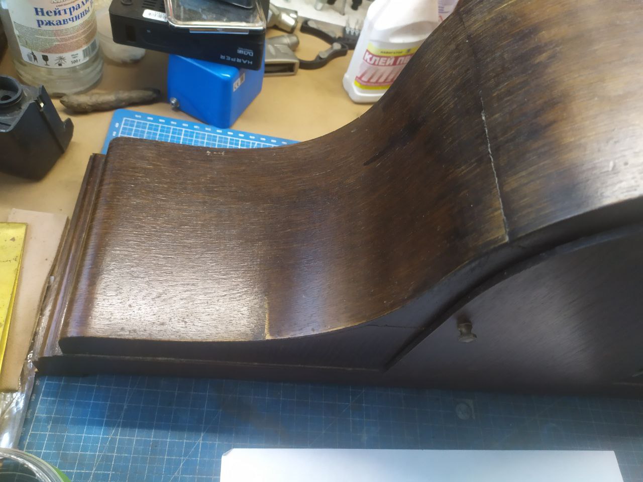

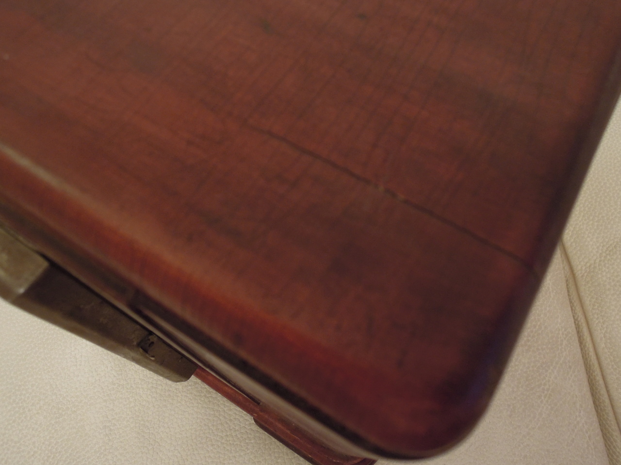

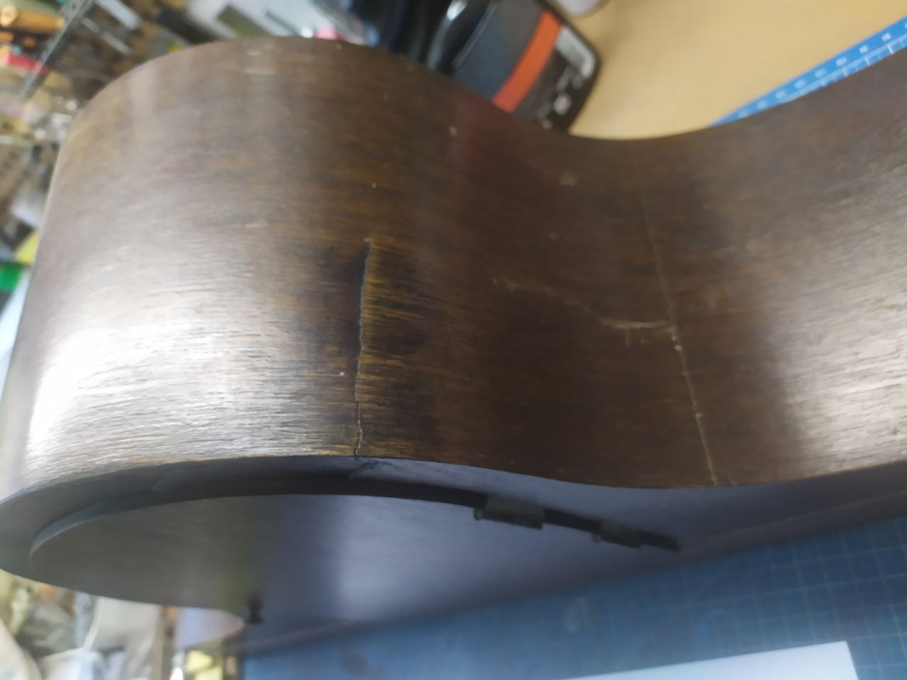

Сообщение от archmaster Посмотреть сообщение
вот мне предстоит реставрация этого корпуса, т.к. сломан корпус, то на шпоне пошли поперечные трещины,
думаю, что простой циклевкой и дальнейшим покрытием морилкой и лаком тут не обойтись
придется новый шпон сверху наклеивать, с клеем типа ПВА у меня отработана
технология еще в совке на примере наклейки больших фото на планшет
вот, хочу поделиться результатами моих трудов по реставрации корпуса
исходное положение
конечный результат
------- ДОБАВЛЕНО ЧЕРЕЗ 20 МИН --------

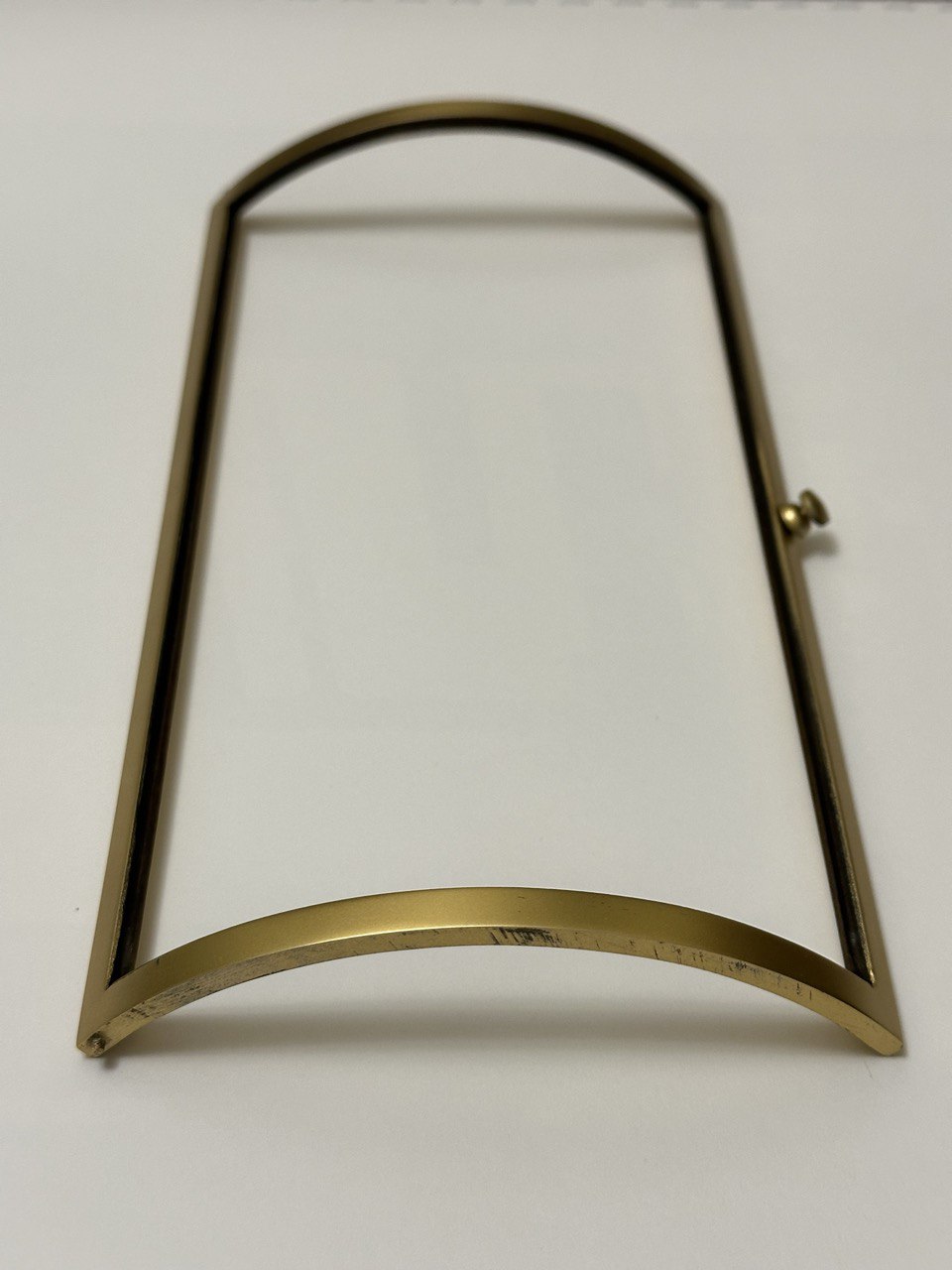

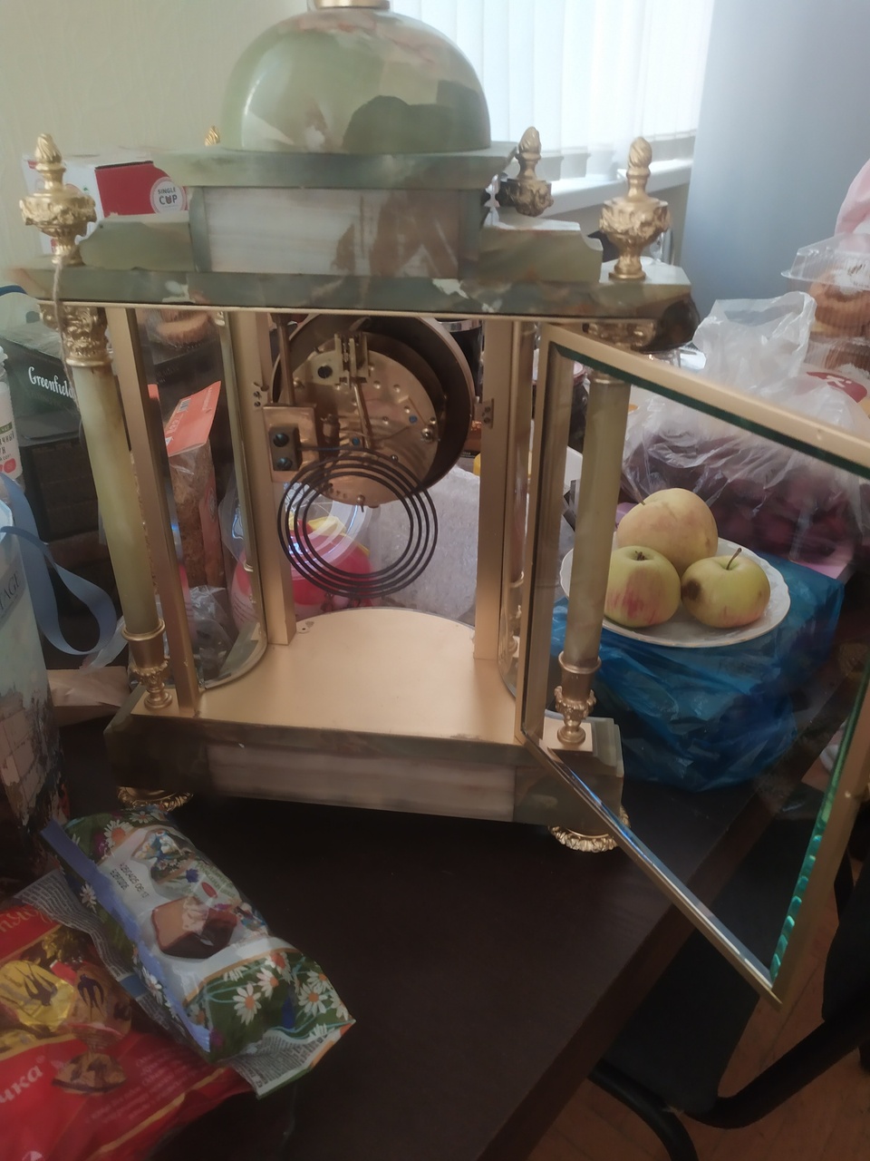

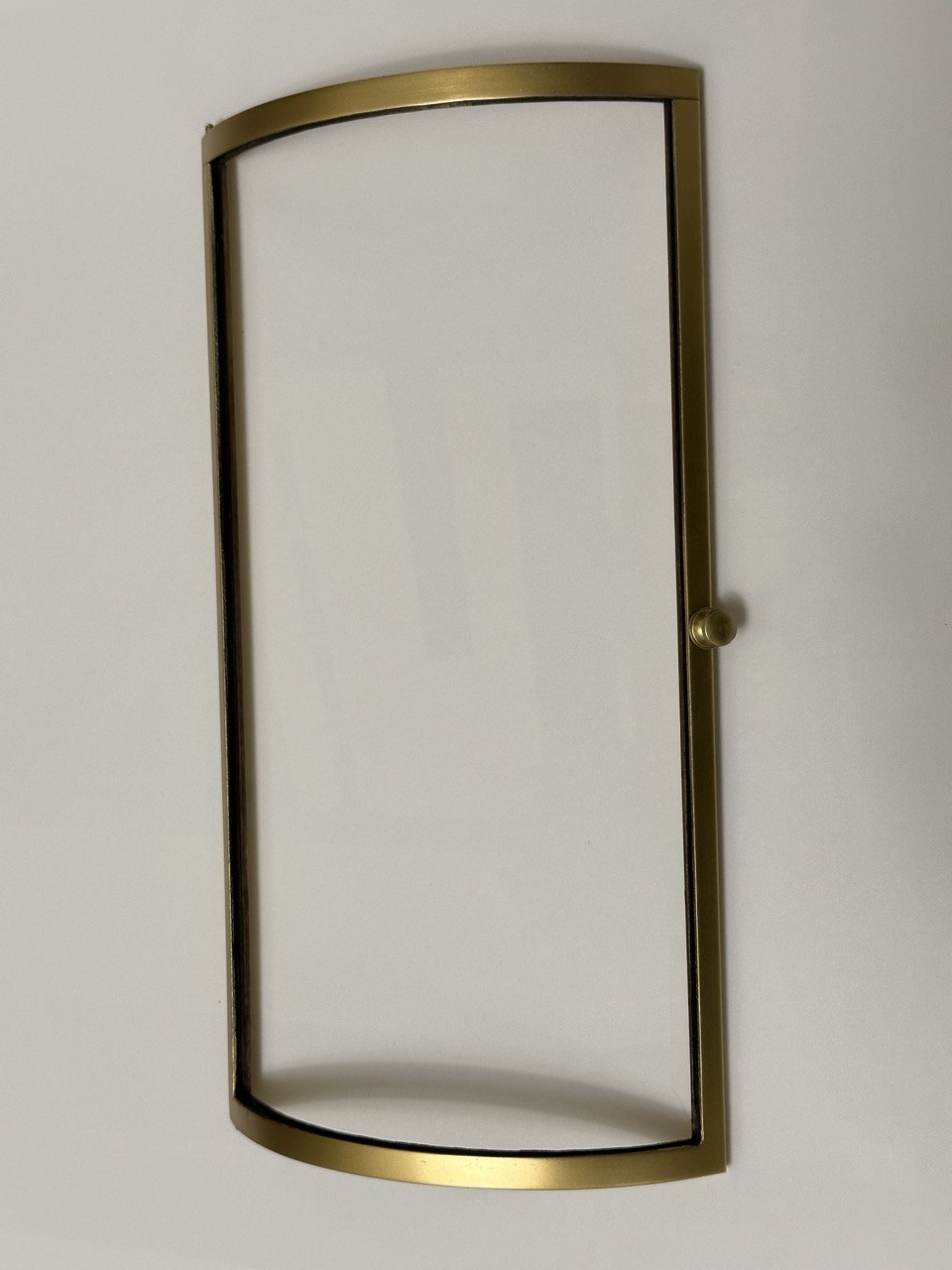

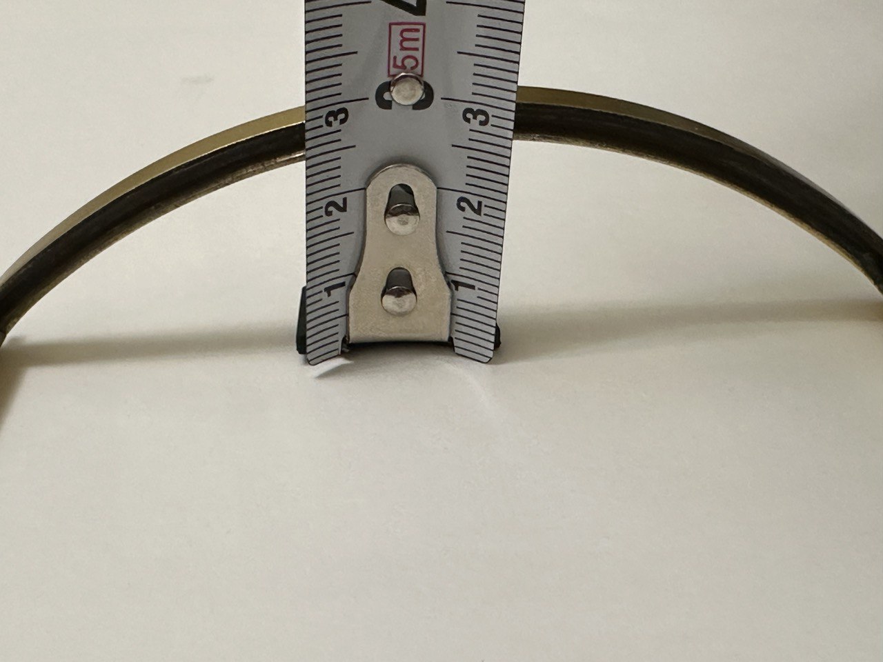

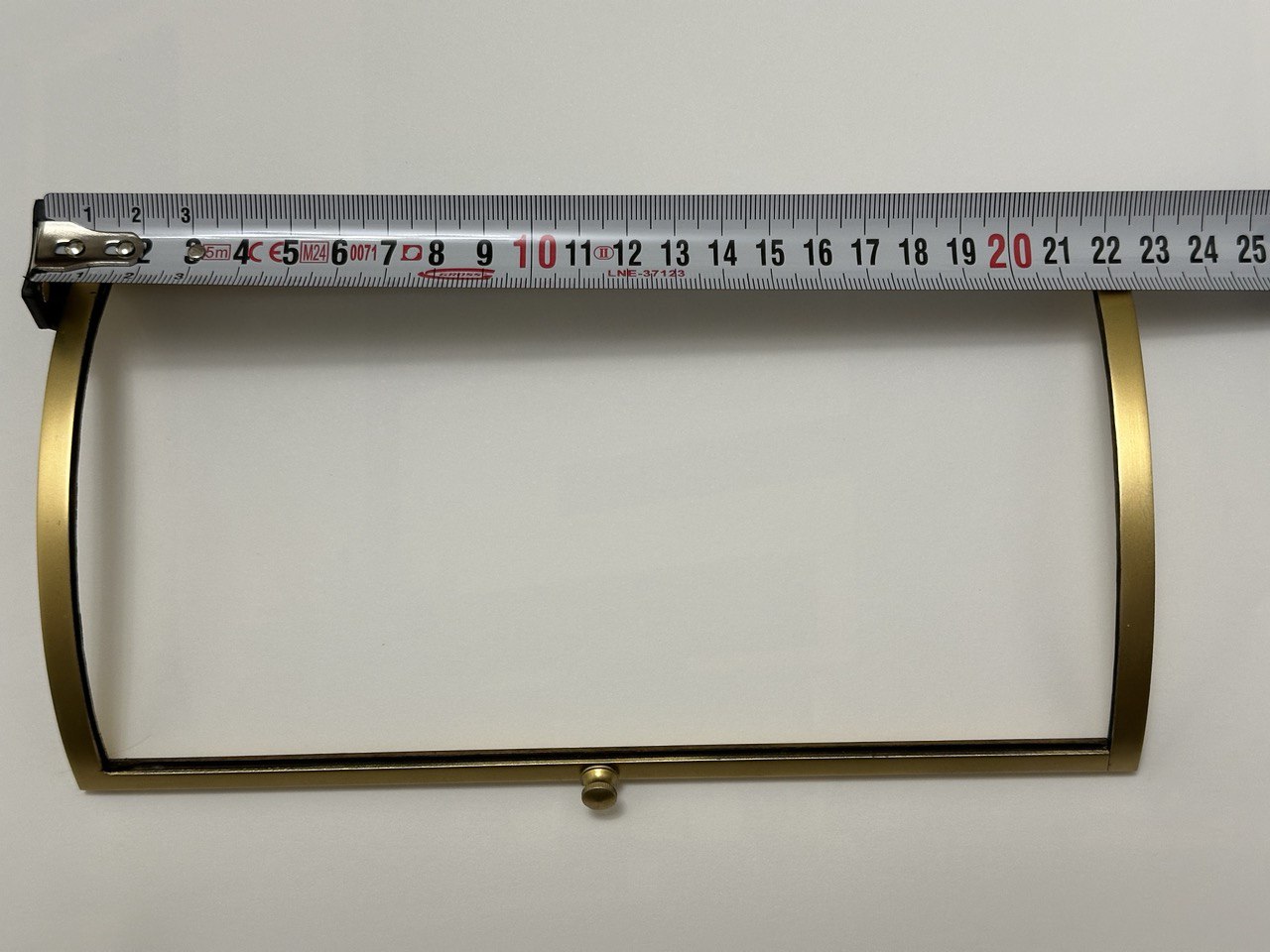

к уважаемым форумчанам вопрос
имеются вот такие часы, но по воле случая разбилось переднее изогнутое стекло с фасетом
помогите с советом как это восстановить, к кому обратиться за изготовлением?
вопрос цены не стоит, главное качество
буду очень признателен за любую информацию

Старый 11.09.2025, 20:30
Voevoda78 Voevoda78 вне форума
Регистрация: 16.05.2023
Адрес: Россия, Рязань
Сообщений: 93
Сказал(а) спасибо: 66
Поблагодарили 86 раз(а) в 42 сообщениях
Я думаю к главному стеклодуву форума Андрею Velorius http://forum.watch.ru/showthread.php...light=velorius

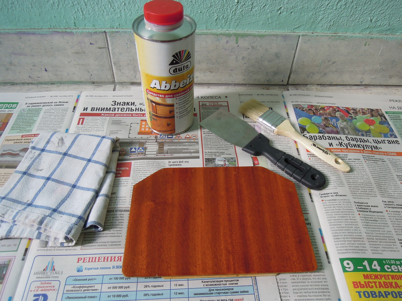

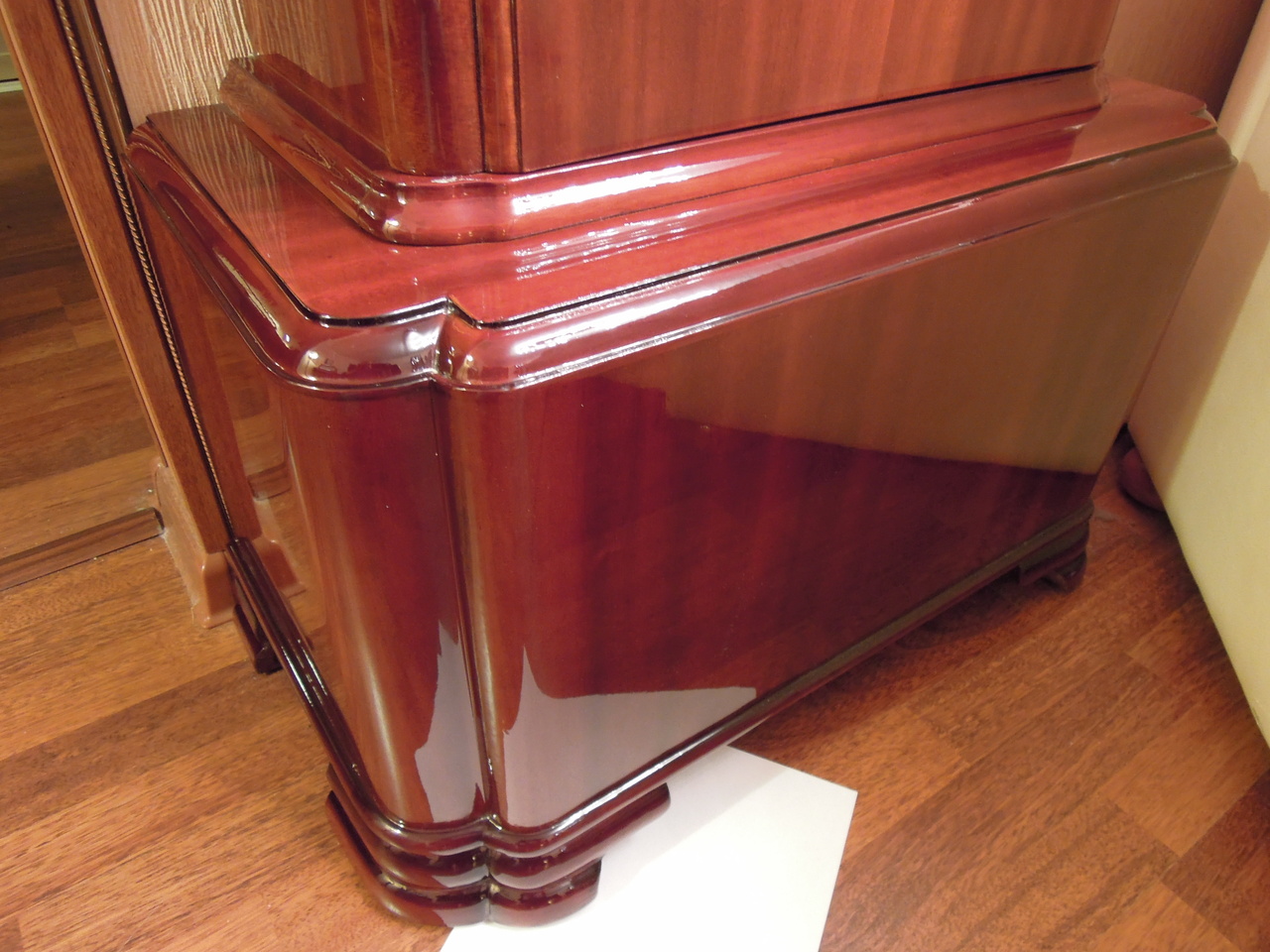

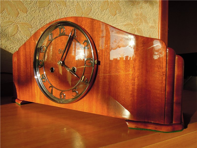

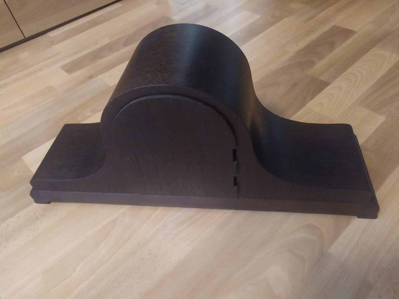

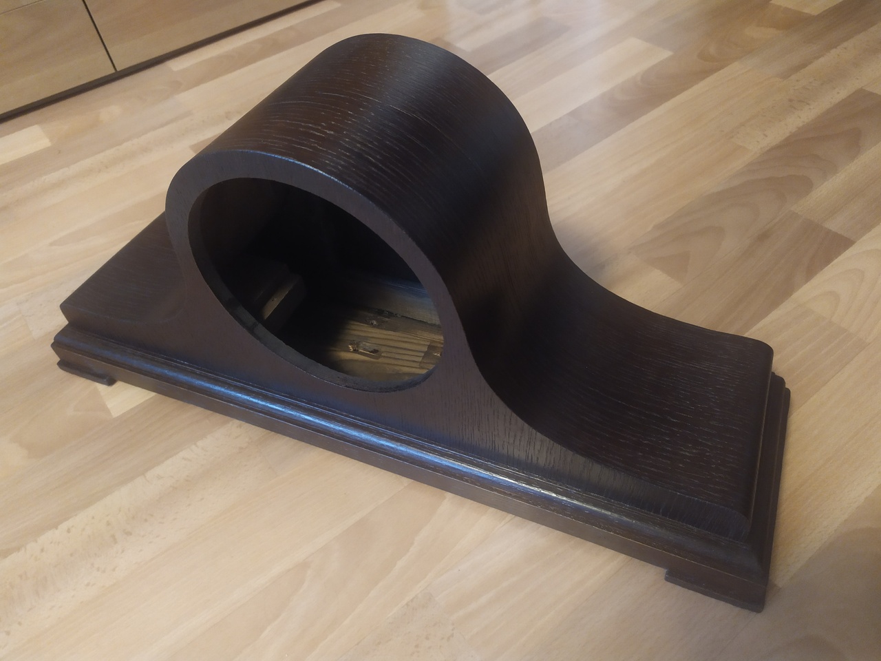

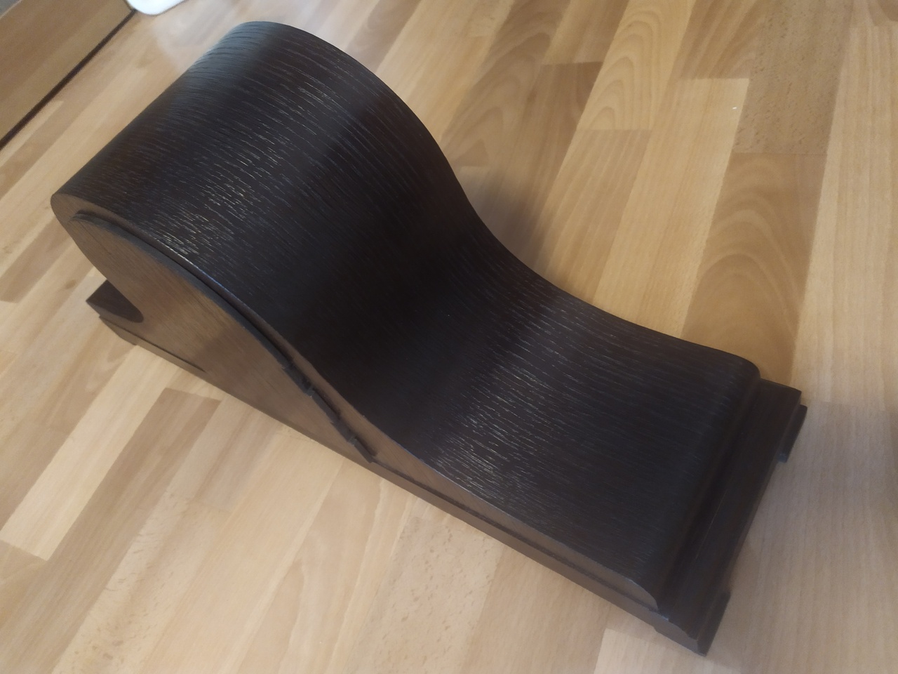

Здравствуйте.
Было время ремонтировал корпуса часов как хобби, в интерьер.
Разбирал, смывкой смывал старый лак, подклеивал где отходил шпон, зашкуривал, грунтовал порозаполнителем, покрывал глянцевым лаком, полировал, собирал.
Получалось примерно так.
На данный момент все часы распродал, хобби забросил.)

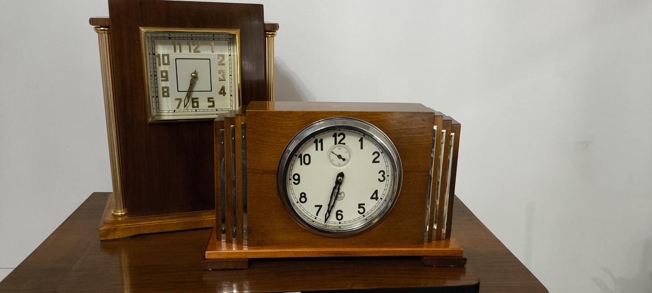

Долго их искал и подвернулись за 2т.р. 1954 год чуть шеллака и полировки.
