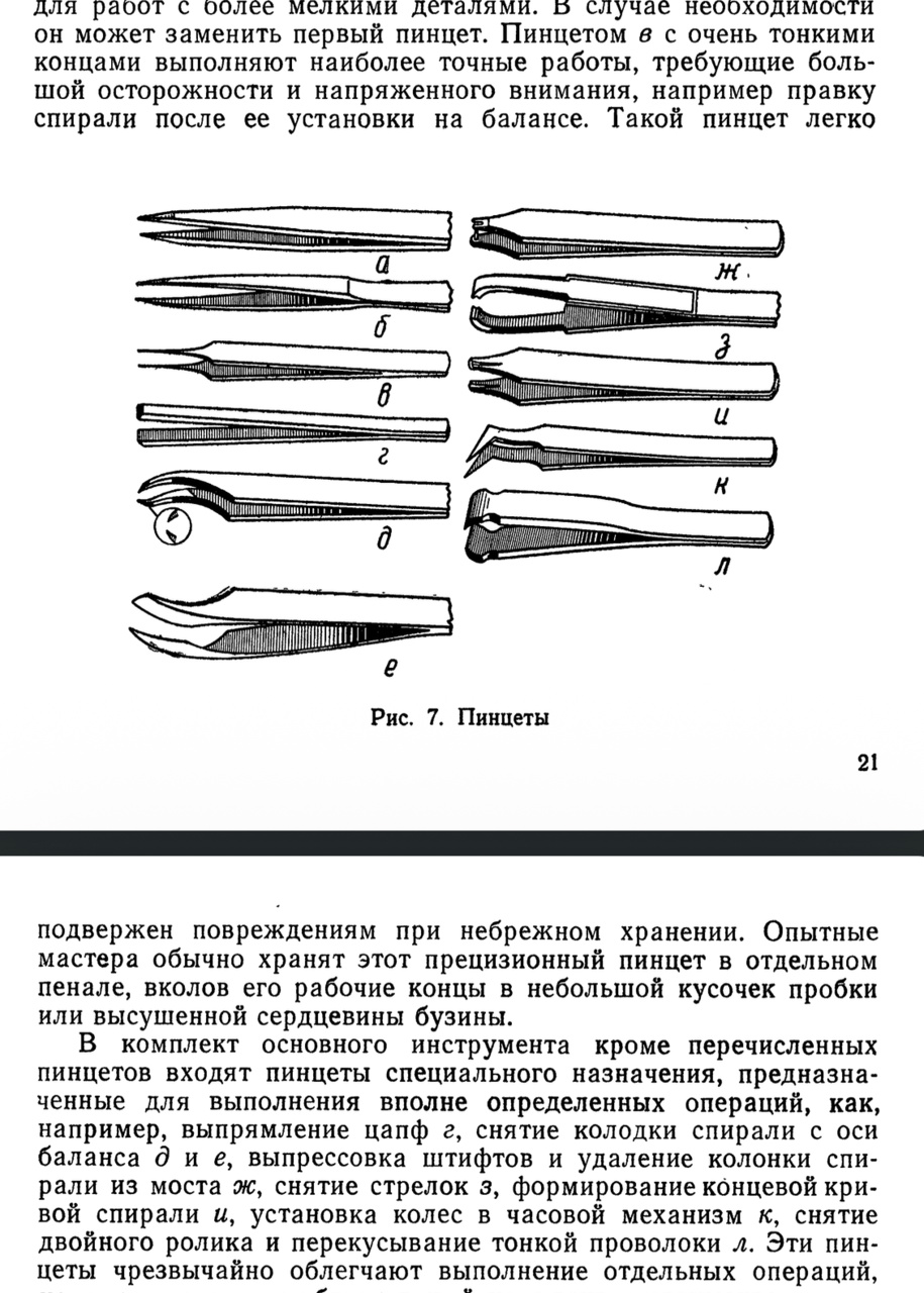

ссыль не кину. жесткий пинцет. губки не острые. затупленные. на второй губке должно быть отверстие под выдавливание штифта. если непонятно объяснил, посмотрите у Беляева в книге "Ремонт часов"в изд 1968 года стр номер 21.

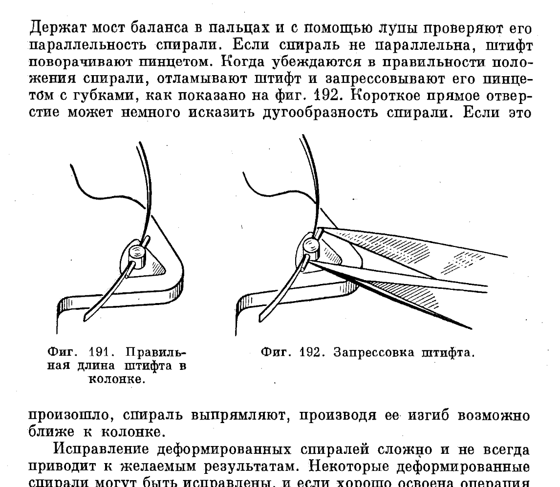

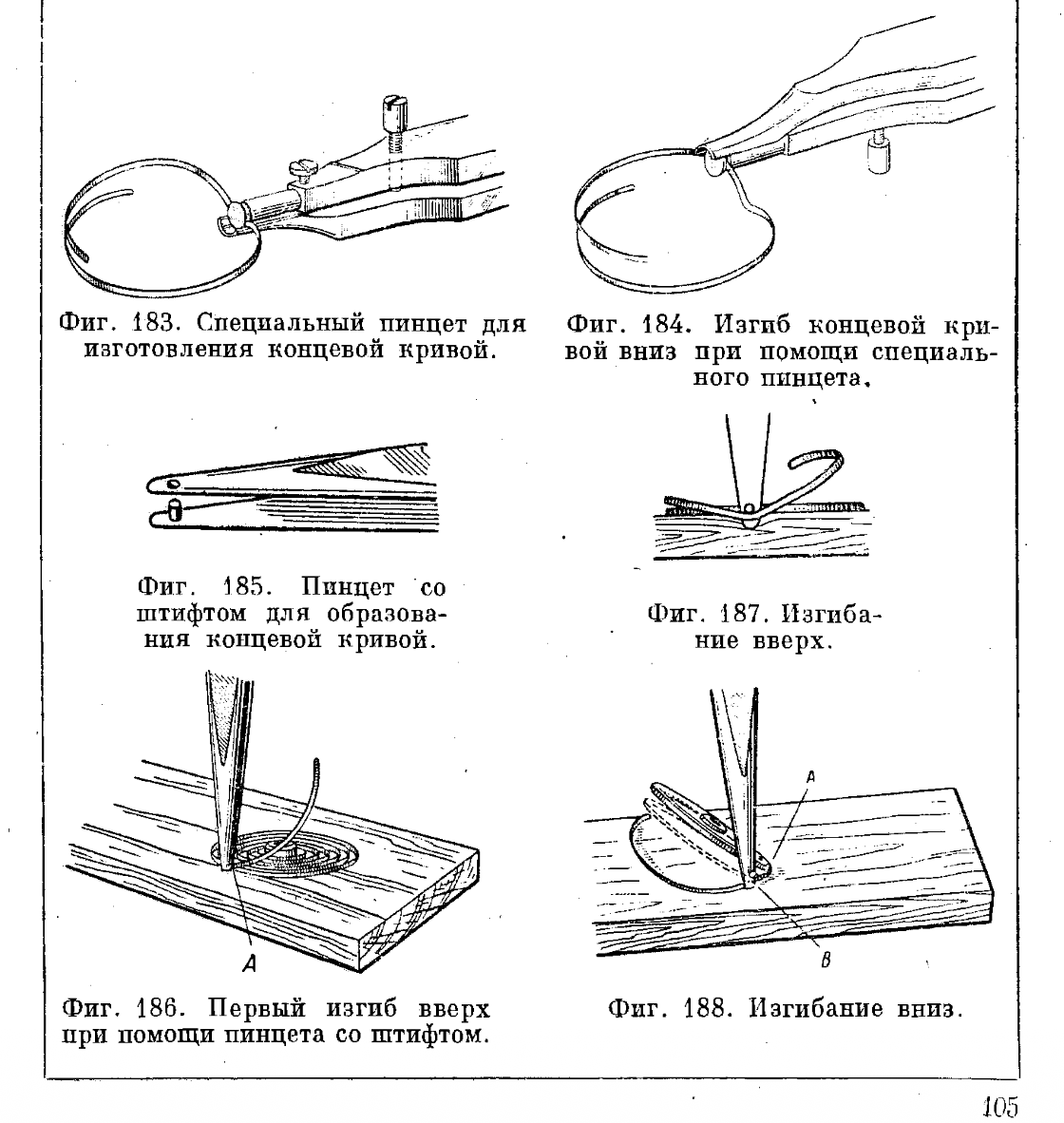

А можно поточнее про книгу Беляева? Я смотрел в библиотеках и не нашел подобную. Касательно пинцета который вы описали у Де Карля он предназначен для формирования конца спирали Бреге, а для заштифтовки показан обычный пинцет.(фото 1 и 2)
В книге издательства Hazlit&Walker, Publishers 1908 показан такой пинцет но в описании указано что он для штифтовки (фото 3), сделал с переводом на всякий случай

Нашел в книге
Б.Л. Елисеев. "Ремонт Часов" издательство "Легкая Индустрия". Москва. 1968 год
Что в принципе одно и тоже. Однако вопрос стоял в том что погнутый штифт таким пинцетом сложно вынуть. Особенно когда спираль стоит.
Идея с разрезными губками пинцета мне больше понравилась, буду дорабатывать циркуль и совмещать с пинцетом.

клюбой-нулевкой с узкими губками этот гнутый штифт вытаскивается.
