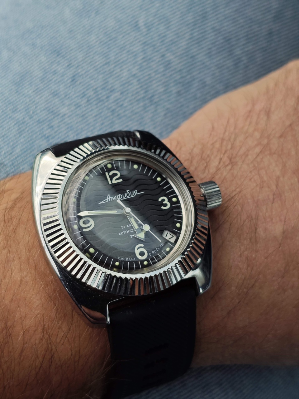

Добрый,
вырезал из картона лекало по нему нанес разметку на корпус. Далее с помощью УШМ и надфилей придал нужную мне форму. С прямым профилем ещё проще.
Финишную обработку в качестве эксперимента сделал сначала 500 зерном и следом сразу 1200 с полировкой.

Здравствуйте. Я в первой своей бочке просто расширил расстояние с 18 мм до 22мм.
А во второй тоже выпиливал под 22мм (а может и 24ммм, не помню), но прямой срез делал. Осталось подточить надфилями и наждачкой пройтись и отполировать.

Прошу уточнить как и чем Вы сверлили отверстия под шпильки.
Во многих современных моделях ЧЧЗ делают отверстия под НАТО ремешки, что очень огорчает (раздражает большой зазор между ремнём и корпусом).

Можно же гравером отверстия просверлить. Я в 170 корпусе так отверстия переносил.
