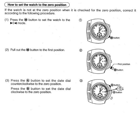

Dipol
Речь идет не о "нулевом положении", а конкретно о том, чтобы надпись даты (дня) в окошке расположить ровно посередине. А это возможно далеко не в каждом механизме даже с радиосинхрой, насколько я понимаю. Или ошибаюсь?
На сегодняшний момент я имел опыт работы с калибрами с МЕХАНИЧЕСКОЙ датой:
8415 - ранний мультибанд калибр из середины девяностых.
А412 - ранний JDM калибр из начала нулевых.
H145 - относительно свежий мультибанд калибр.
На них всех есть нулевое положение всех индикаторов, в том числе и даты.
Есть опыт с часами с комбинированной индикацией, но там только стрелки выставляются и основной квест синхронизация стрелок с цифровым временем.

Сообщение от Dipol Посмотреть сообщение
На них всех есть нулевое положение всех индикаторов, в том числе и даты...
Возможно, вы меня не поняли. Нулевое положение - это когда все стрелки на 12, а дата на 1 число, чтобы исключить смещение от ударов и т.п. А имеется в виду режим, когда вручную можно тонко подстроить положение этой самой даты в окошке. Т.е. число то так и остается 1 (условно), но можно подвигать его, чтобы выставить ровно посередине окошка. Режим, когда кнопками двигаешь дату(день) выше/ниже - именно регулируешь позиционирование на доли миллиметра, а не переводишь число вперед/назад. Есть такая опция в этих калибрах?

Поблагодарили 8,425 раз(а) в 1,480 сообщениях
Если я не ошибаюсь, то просто отдельно взять и подвигать нельзя. Это делается при режиме выставления всех стрелок и окошек. В таком режиме и регулируются все положения до нужного, чтоб потом все было корректно.

Поблагодарили 5,152 раз(а) в 1,779 сообщениях
Нет нет, я имел ввиду режим при выставлении всех стрелок на 12. Вычитал в инструкции к h100. Там дата выставляется на 1, но ведь и стрелки и дата в этом режиме регулируются не на 1 деление или цифру, а есть и пром. положения. В принципе deniswatches с sonirk ответили на вопрос. Видимо главным в этом всём выступает уровень точности печати цифр и букв на дисках дня и даты. И выставив идеально под какую-то цифру, может получится, что другая немного ушла. В принципе как я понял с этим в промастерах всё на уровне. Просто релизные фото новых расцветок с не ровно стоящей датой заставили об этом задуматься. Да и вообще хорошо что такая настройка есть, ибо частенько на фото швейцарских кварцевых часов за 500$+, точность позиционирования день/дата частенько схожа с той что в моих сверхбюджетных 3 звёздочках.

Сообщение от sonirk Посмотреть сообщение
Именно это я и имею ввиду. На калибре 841x между 31 и 1 даже специальная калибровочная метка была. Треугольник. Именно для тонкой подстройки. С Н145 калибром я тоже криво выставил дату с первого раза - потом поправлял.
