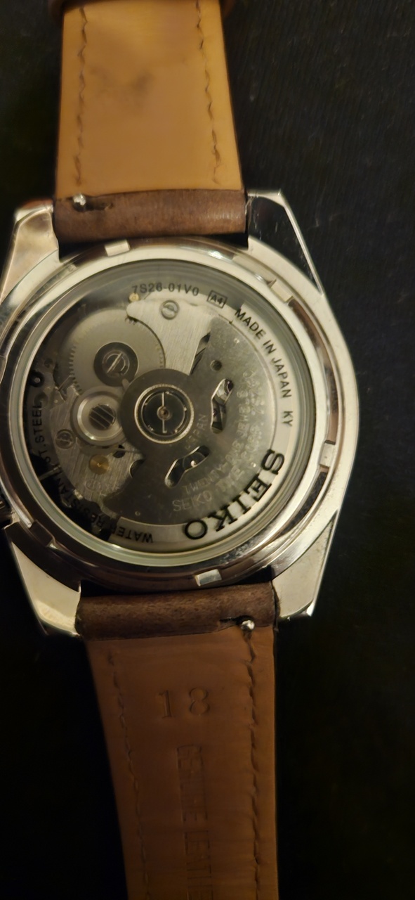

Не подскажите, что значит KY. Точного ответа нигде не найду. Кто пишет, что завод где производилась сборка,другие про страну производства... ну со страной врядли т.к референс SNKL41J1 и как я понял Японская сборка. Значит KY не относится к стране сборки... Непонятно
