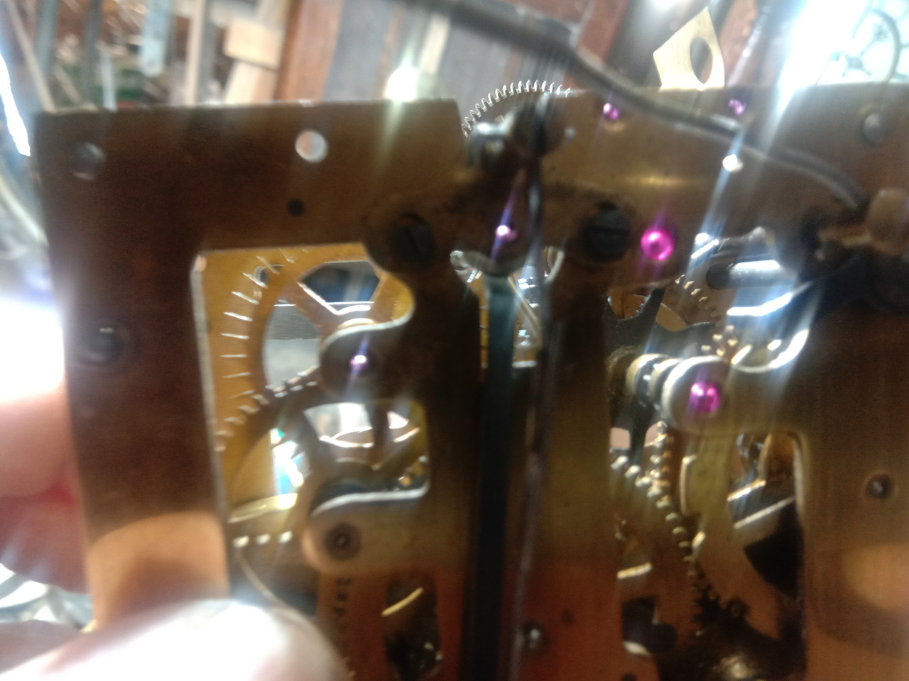

Здравствуйте знатоки, много вопросов но стыдно отвлекать вас... но вот уже полгода ищу информацию об этом механизме Филипп Хас на рубиновых камнях А может и не Рубин... я не встречал интерьерных часов , кроме напольного янтаря, чтоб цапфы были в каменных подшипниках... помогите узнать об этом экземпляре?!

Бывший хозяин часов заморочился и поставил рубины.

а это значит цапфы импланты ?...или обточка ?

Можно и в рубинах отверстия увеличить. Без проблем.

Ещё такой вопрос, что это за приставной спуск входа с тормозом? Прижимная колодка тормоза похоже углеродистая пружинная шпилька и понятно что она крепче цапфы, значит на тормозах можно сломать цапфу... и для чего этот тормоз, и в каких случаях он применяется на часах ?

если рубины расточить, значит площадь трения останется прежней ,какой резон?.. а если обточить цапфы и учесть их твёрдость, то трение уменьшится ( и плюс масляный клин)

Резон такой что в платинах выработка образовываться не будет.
