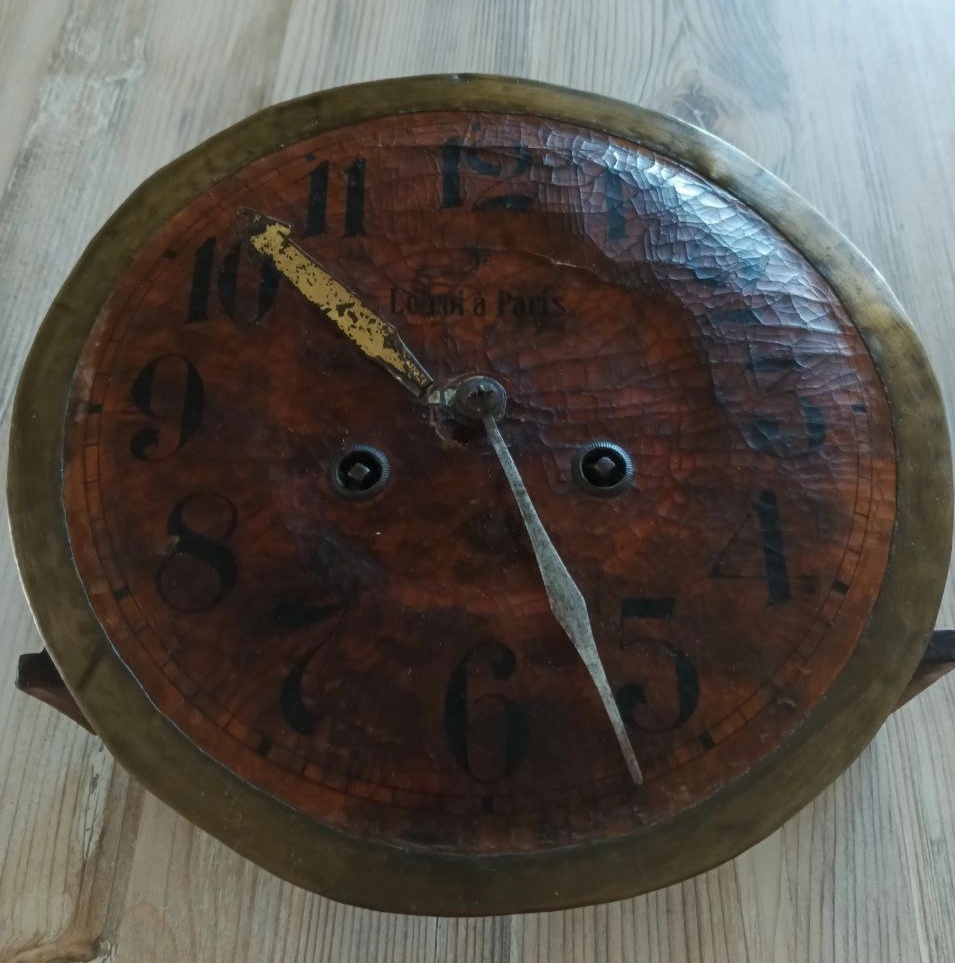

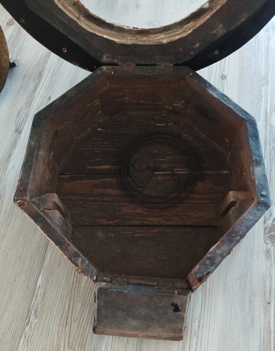

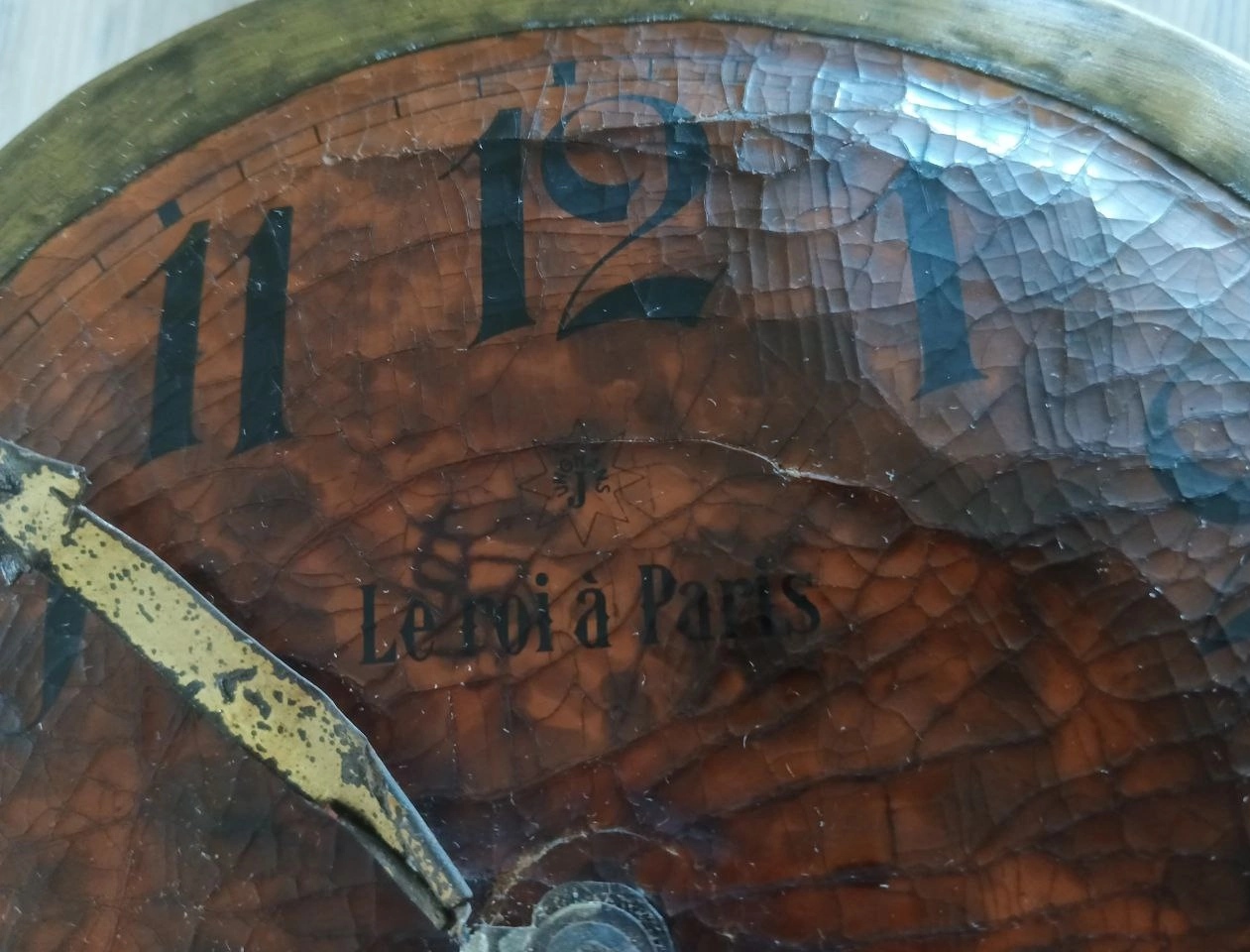

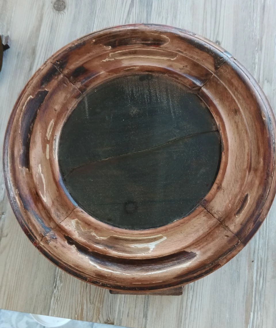

Здравствуйте.
Один из отечественных музеев, разбирая свои запасники, наткнулся на часы. Вопрос возник по поводу циферблата. Встречался ли кому-нибудь подобный циферблат?
Дополнительная атрибуция приветствуется.

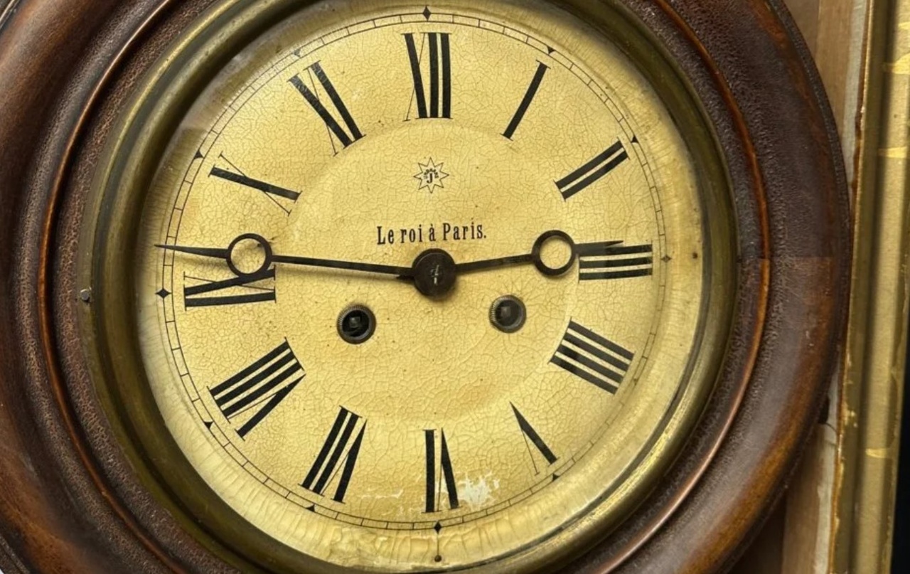

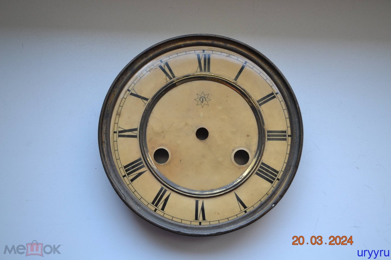

Олег, привет! Это, на мой взгляд, совсем не кожа. Это целлюлоидный циферблат, они бывают в разной степени сохранности в зависимости от условий хранения. Тут, видимо, под воздействием ультрафиолета он совсем потемнел и растрескался. Именно Юнганс применял их крайне активно на своих дешевых часах. Механизм в этих часах или циферблат был просто заменен, "поженили" их когда-то.

Привет, тёзка! Благодарю! Вполне исчерпывающий ответ.

На мой взгляд это картон, с целлулоидом, на кожу похоже мало.

Согласен, что это, скорее, картон. Однако, часы с кожаной передней панелью, были тоже. http://forum.watch.ru/showthread.php...02#post4833417, сообщение № 2094.
