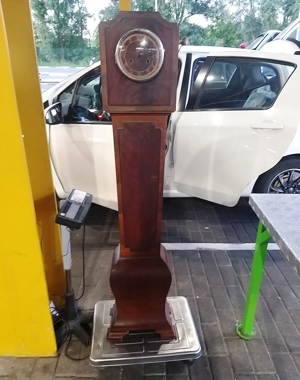

Всем доброго дня.
Купил вчера, (сегодня привёз) вот такие интересные часики. Фото сделано на таможне, на фоне сзади моя машинка.
Сделаны в Англии, рост 134 см.
Механизм прилагался в "пакетированном" виде, т.е. отдельно, в пакете.
Вопрос к какому стилю их можно отнести?

Странное произведение 1960х…
Английские мастера 1700-1800х в гробу вертятся осознавая деградацию часового дела в Англии.
