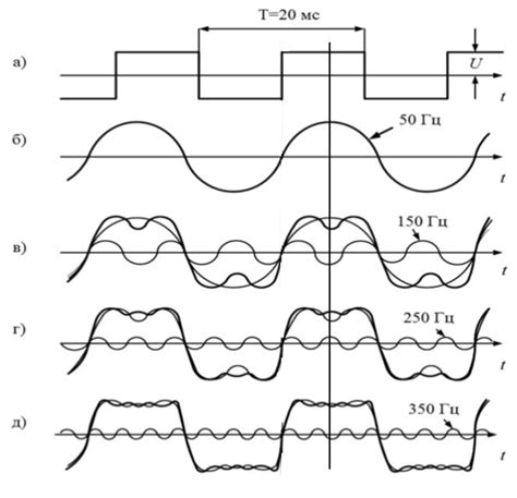

Сообщение от Dipol Посмотреть сообщение
5. Не все телефоны одинаково полезны. В ветке по синхронизации Касио на ковырнадцатой странице упоминается, что разные модели телефонов с разным успехом передают данные.
да.
тут как бы надо понимать принцип.
радиовышка симулируется аудио сигналом, при воспроизведении меандра мы имеем множественные нечетные гармоники сигнала которые теоретически должны отфильтровываться после ЦАП, но...
соответсвенно чем менее аудиофильный телефон, чем больше в нем пластика/меньше металла, тем "свиста" больше.
при наличии штекера для наушников, можно попробовать подключить их как антенну.
