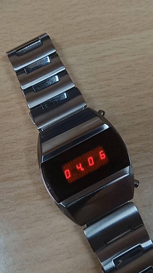

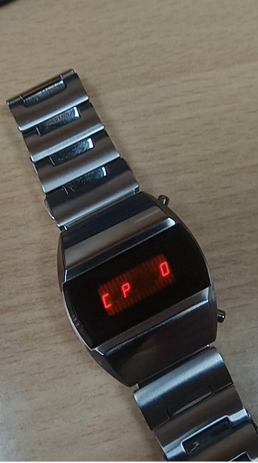

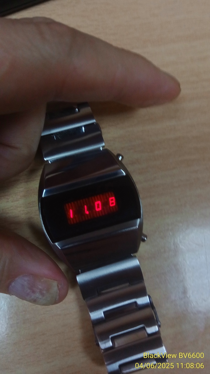

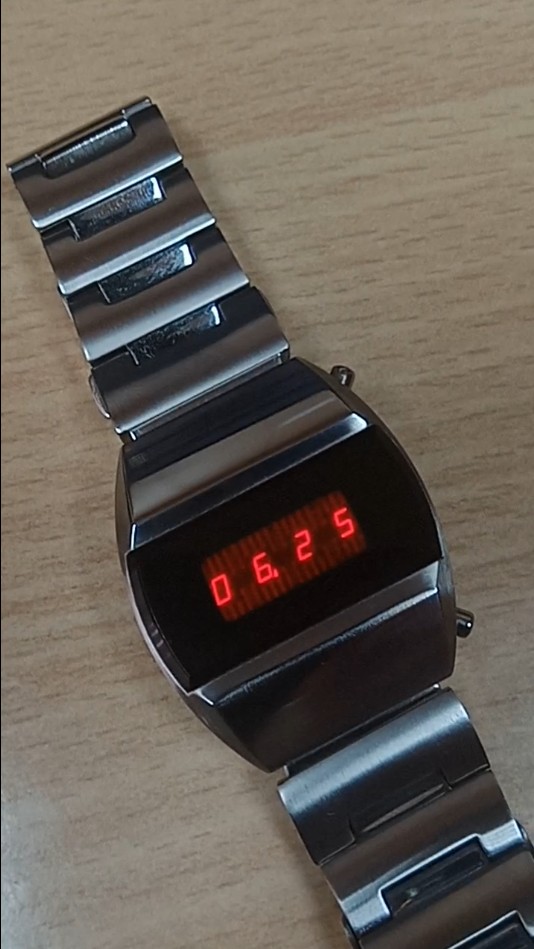

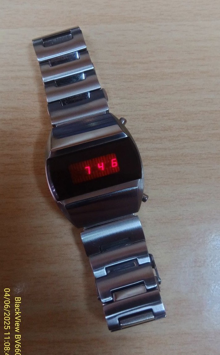

На светодиодах АЛС-314
На светодиодах АЛС-314.
Фото 1 - текущее время.
Фото 2 - атмосферное давление.
Фото 3-5 - текущая дата (в виде бегущей строки).

Как вы визуализируете атмосферное давление и то, что я вижу на фото 3? Спасибо.

А как ЧТ и ПТ отображеются?
