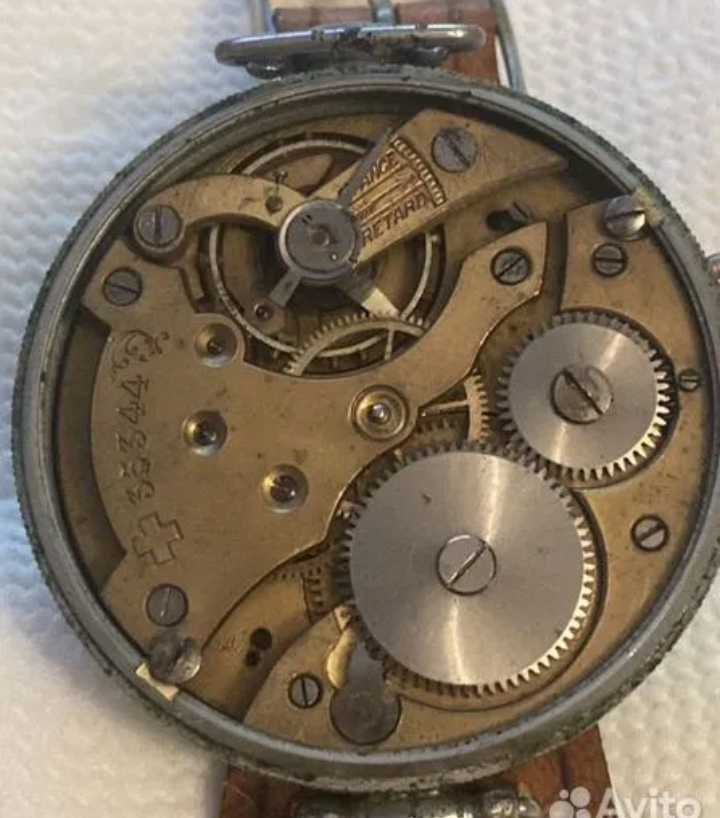

Здравствуйте, коллеги по увлечению!
Приобрел недавно часы как Кировские, но с сюрпризом.
Механизм сразу заявлялся как не родной, но очень интересно все же его опознать. Беглый трехдневный поиск по фото ничего не дал.
Прошу вашей помощи в опознании.
Заранее прошу извинить за фото из объявления, по которому покупал, сам еще не отснял. Крышку открывал,чтобы убедиться, что фото и сами часы совпадают.

Мех швейцарский, а фабрик там было ну очень много...
Покажи, как неясное нечто воюет со стрелкой часов

Ну да Бог с ним, с мехом. Он даже почти рабочий. Мне важнее внешний вид и возраст, чтобы на рекон на начало войны или чуть раньше подошли. С отдельной пипкой для перевода стрелок - это же, насколько я понимаю, древнее 1940-х?

Начало 20 века.
