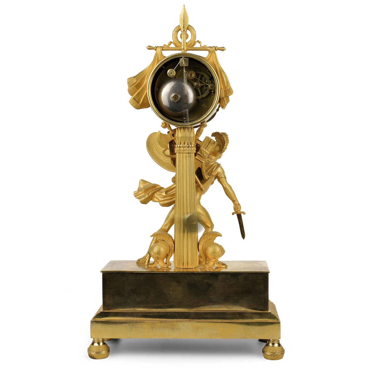

Да не, так сделано для того, чтобы маятник висел и качался снаружи корпуса, так как, очевидно, ему просто нет места для работы внутри. Вот посмотрите на фото, часики того же периода, тоже маятник снаружи из-за конструктивных ограничений. Наверное, конечно, предполагалось, что такие часы будут под стеклянным колпаком находиться. А крылья-то, все-таки, были?
Да, выяснилось, что Бергмиллер выкупил мастерскую после кончины Рувьера в 1812 году, т.е. часы были произведены, вероятно, после этой даты.

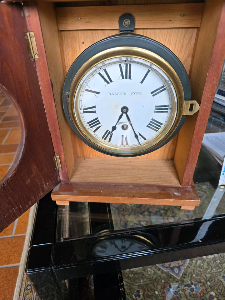

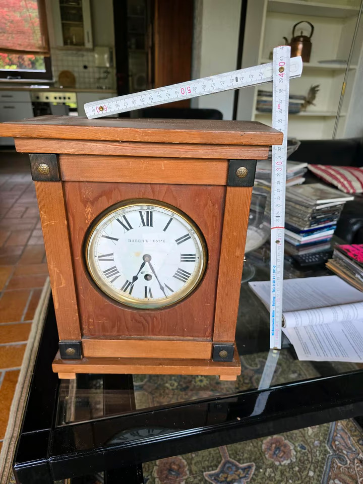

Добрый вечер! Прошу помощи в определении часов Павел Буре. Что можно сказать о часах? Фото только такие, больше других нет. Заранее благодарна всем!

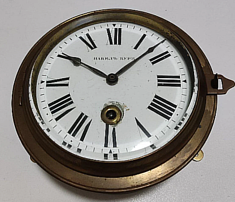

У Вас каютные часы с яхты или корабля

Спасибо! я так и думала! корпус наверно сделан позже? какой год?

Начало ХХ века скорее всего..

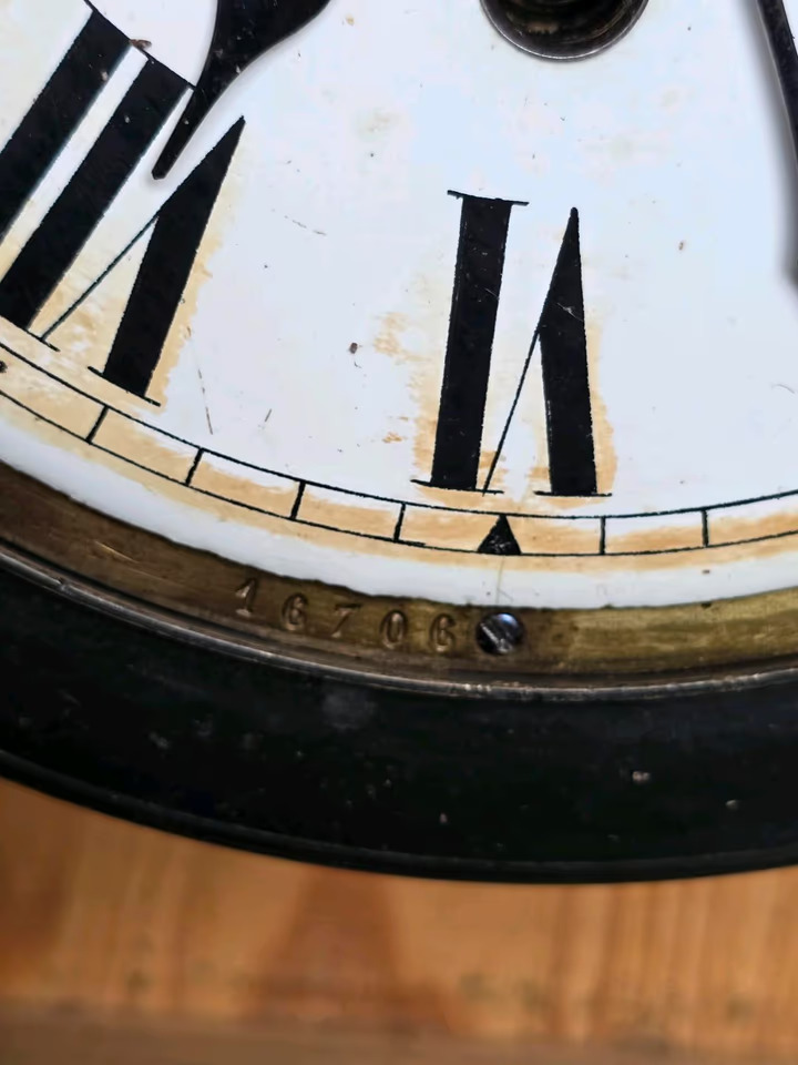

Скажите. пожалуйста, что обозначает номер на корпусе? На сколько это редкие часы?
Номер на циферблате ( ободке) вы имеете ввиду? Такой же номер должен стоять на механизме.

Буре заказывали такие часы в 1890-е и 1900-е гг. на французской фабрике "Margaine", номер фабричный.
