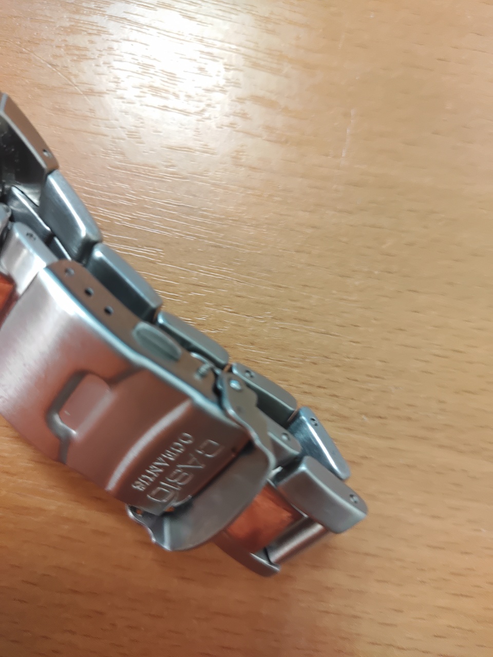

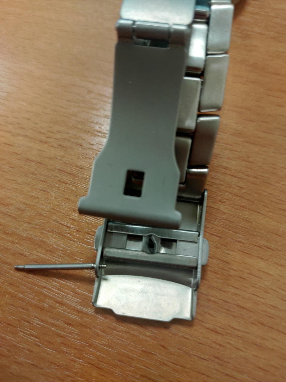

Пришли часы без шпильки браслета. Стандартные не подходят - отверстия в пряжке больше обычных и выскакивают подпружиненные части. Пряжку не застегнуть. Нужны толстые. Подскажите пожалуйста, возможно кто сталкивался и как решал? Питерским официалам звонил. Пока нет в наличии, когда будут не смогли подсказать. Может кто сталкивался и есть решение? Фото того как выгляди стандартная шпилька от дядюшки Ляо прилагаю.

какая длина шпильки нужна там?
20мм?
На фото алишные:
1.5мм
1.5мм
2мм
2.5мм

Если речь о шпильке, которая служит фиксатором страховочной накидушки, то она особенная и отверстие под нее больше. У нее скругленная головка. Нигде не найти, только с донора снимать.
Нашел фото в альбомах, тут видно, как она возвышается.
А вот тут этой шпильки нет (тоже купил Океанус без нее) и хорошо видна разница в размере отверстия

в теории можно изготовить при помощи напильника из обычной толстой шпильки.

Ну там все довольно сложно. Пружинящий кончик шпильки служит шпеньком, за который фиксируется накидушка и он постоянно должен нажиматься при защелкивании и отпружинивать, фиксируя накидушку. И обратный процесс. На него идет нагрузка куда существенней, чем на простую шпильку, поэтому он конструктивно по другому сделан.
