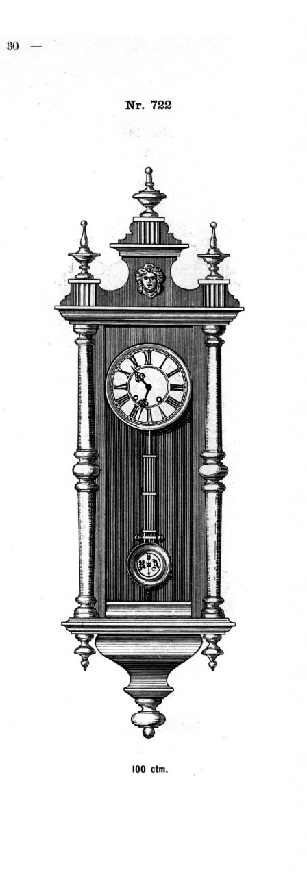

Григорий, добрый день!
К сожалению, каталогов 19 века немного в свободном доступе.
На нашем форуме есть тема "Каталоги", в ней есть Lenzkirch нужного периода и Junghans, который сразу можно смотреть на официальном сайте https://junghansarchiv.de/en/catalogues
Вот картинка Ленца 1889-ого года
