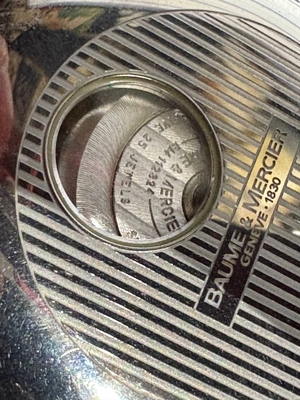

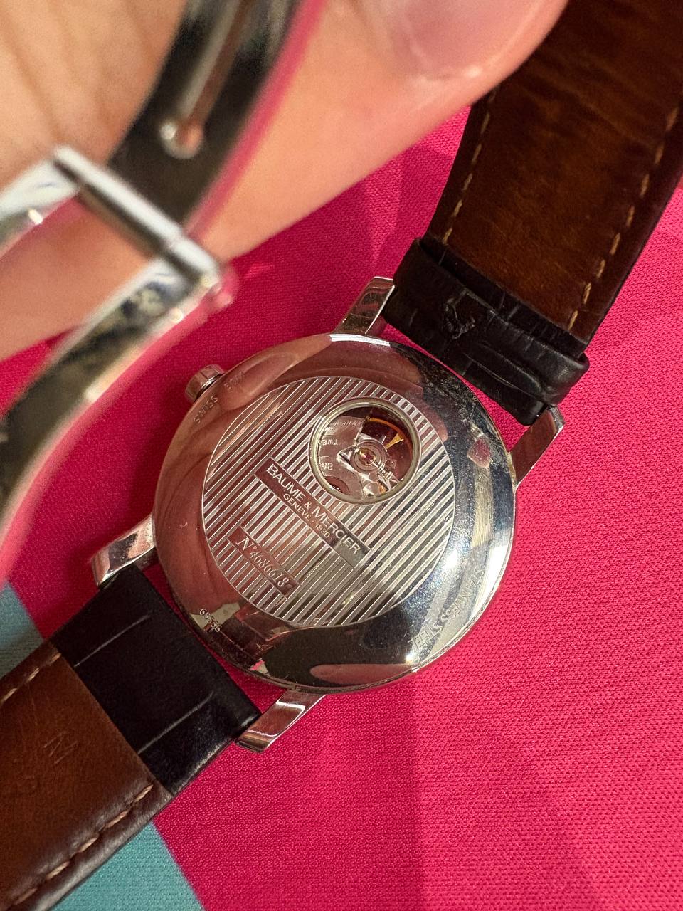

Сообщение от Odissey Посмотреть сообщение
Покажите крышку!
вот, видно даже калибр
Сообщение от Laureus Посмотреть сообщение
Озвученные проблемы решаются банальным техническим обслуживанием часов.
Пс.
Механизм конструкции 2824-2 (ETA/Sellita) с open heart по щелчку пальцев никто не поменяет. Да и незачем.
общаюсь сейчас с мастером с авито, он написал вот это:
Сейчас пробил номер Ваших часов. Там стоит механизм с пластмассовыми анкерным колесом и вилкой. Они под замену. Они рассчитаны на 8-10 лет работы. Репассаж/мойка им не поможет. Сколько сейчас они стоят не знаю. Дайте "завтра" для выяснения цены.
Добрый день. Есть новые эти две детали из стоимость 7000 р. Итог 19000
Подумайте, если готовы, то можем встречаться.
Не очень люблю, когда надо отдавать деньги, а я даже +- не разбираюсь в теме. Соответственно велик шанс, что моим незнанием просто воспользуются и накрутят цену. Может знает кто в Москве хорошие мастерские/хороших мастеров? Какой вообще ценник адекватный за работы подобного рода?

По поводу пластикового спуска, развод на деньги. Классический там спуск
