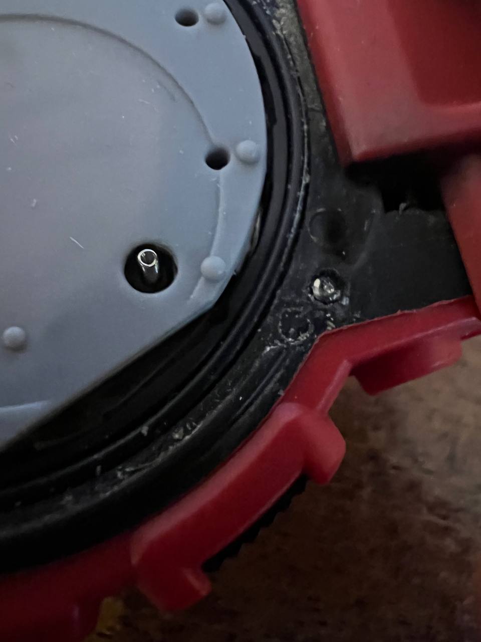

А можно фото отломанного винта в корпусе?
Фото

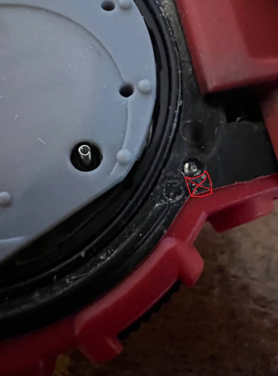

Если корпус уже не жаль, то самый простой способ сделать проточку и вынуть его вбок. Проточку потом заклеить и использовать другой винт.
Можно вокруг винта пластик чуть развальцевать и попробовать ухватиться какими-либо мелкими плоскогубцами или кусачками. Knipex cobra xs например.
Вложение 3824996
Спасибо за совет. Если не найду донора за вменяемые деньги, то видимо развальцовка вокруг подходящий вариант. Возможно даже заморачиваться не буду, пусть болтается крышка на оставшихся, сколь проходит - столько проходит без протечек. Часы отбомбили знатно свое, их уже можно на полный хард-корр испытать)

Много вариантов на самом деле. Второе отверстие рядом просверлить. Устройством для сварки акб привариваться. Но думаю маникюрными кусачками открутится.

во как, а то срывают пластик, говорят резьба слабая)
а если по делу, то можно вынуть, поищите рукастого мастера в Москве всё-таки

Если есть паяльник, то можно прислонить жало к остатку винта, дождаться, когда пластик вокруг винта начнет плавиться, поддеть винт сбоку лезвием ножа или скальпеля.
Для восстановления отверстия, найти подходящий по цвету пластик, замочить в дихлорэтане и аккуратно, в несколько подходов залить отверстие.

длинна винта не малая, там пол корпуса оплавится раньше, чем остатки его наколятся, паяльник игла нужен, и то не факт что это прокатит

экстракторы смотрели? есть вроде на диаметры около 1мм даже
