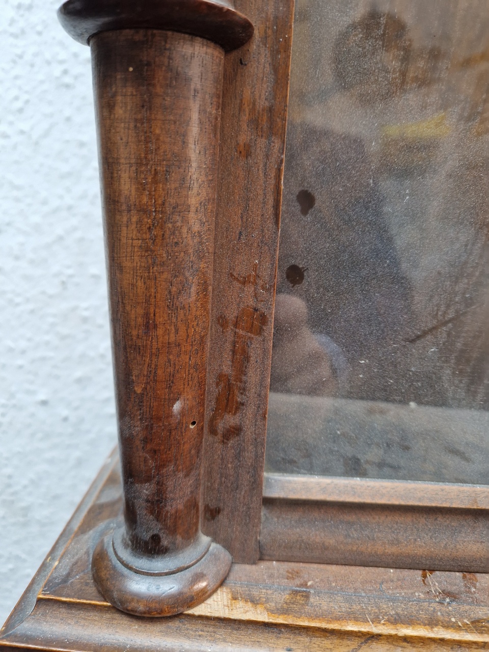

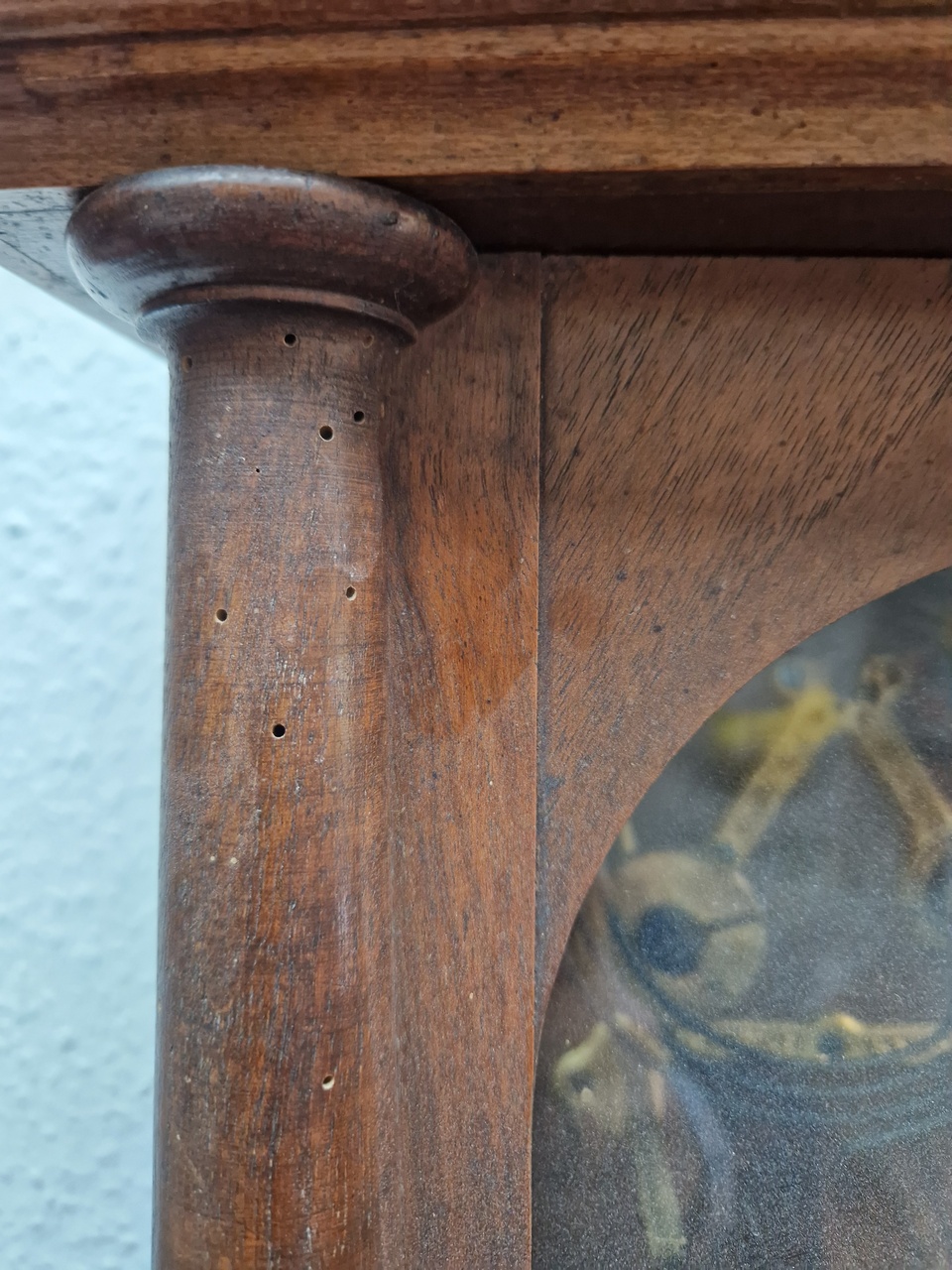

Уважаемые эксперты!
Прошу совета: эти дырочки от шашеля вообще реально заделать так, чтобы не было заметно? Кажется, что дырочки старые, шашель уже покинул корпус, но, может быть, таки нужно и шашеля на всякий случай уничтожить. Корпус не лакированный, а когда-то матированный и полированный. И стоит ли оно того вообще? Благодарю заранее.

С чего вы взяли что он не лакированный? Шеллак тоже со временем теряет блеск. Я лично вижу шеллачное покрытие.
Попробуйте спиртом 96% потереть, почувствуете характерный запах шеллака.

Это каталожный корпус, ему около 130 лет, в каталоге стоит "матированный, полированный". Или они тогда покрывали корпус часов шеллаком и называли это "матированный, полированный"? Я воспользуюсь Вашим советом, спасибо. Всё же как быть с дырками?

Есть матовый шеллак, вроде здесь кто то писал. Но и матированный может подрузамеваться как тонированный а полированный от слова полироль, политура которая и означает шеллак на спирту. С отверстиями от жука,, если вы точно уверены, что его уже там нет, то можно зашпатлевпть шпатлевкой по дереву, подобрав или смешав из двух цветов. Но перед этим если вы не уверены, что жук ушёл и ради само спокойствия, надо найти большой, герметичный пакет и поместить туда корпус и внутрь пакета положить тряпку пропитанную ацетоном или растворителем. На сутки, двое. Жук погибнет. Но! Если вы не будете менять лаковое покрытие, то надо сделать так, что бы тряпка с растворителем не касалась деталей корпуса, иначе слой лака слезет! Тряпку можно положить в тарелку а тарелку в центр корпуса, внутрь. Когда корпус разбирается то сделать это проще.
В зелёных пакетах как раз детали корпуса с ацетоном внутри.

Спасибо за подробную инструкцию. Где-то в начале этой ветки, кажется, был совет запустить шприцем ацетон в сами дырочки. По вашей ссылке в тех часах в их исходном состоянии было очень много дырочек от шашеля. В моём случае их всего полтора-два десятка. Конечно, нужно аккуратно со шприцем, чтобы не повредить лак вокруг дырочек. Работает такой способ?

На ваших фото есть и не такие старые отверстия а так же есть " запечатанные" ходы жуков, что настораживает. Отверстия могут быть очень мелкие, которые вы даже не увидите. Шприцем можно, да, но как не старайся всё равно при шприцевании ацетон попадёт на лак. После шприцевания всё равно надо завернуть в пакет, что бы жук надышался, иначе ацетон быстро испаряется и, если ход запечатан внутри до жука может не дойти. Если отверстия имеются только она дверце, можно снять дверцу и отправить в пакет с ацетоном, как описано выше.
Можно использовать восковые карандаши, они бывают разных цветов и можно подобрать подходящий.
Отверстий практически не будет видно.
