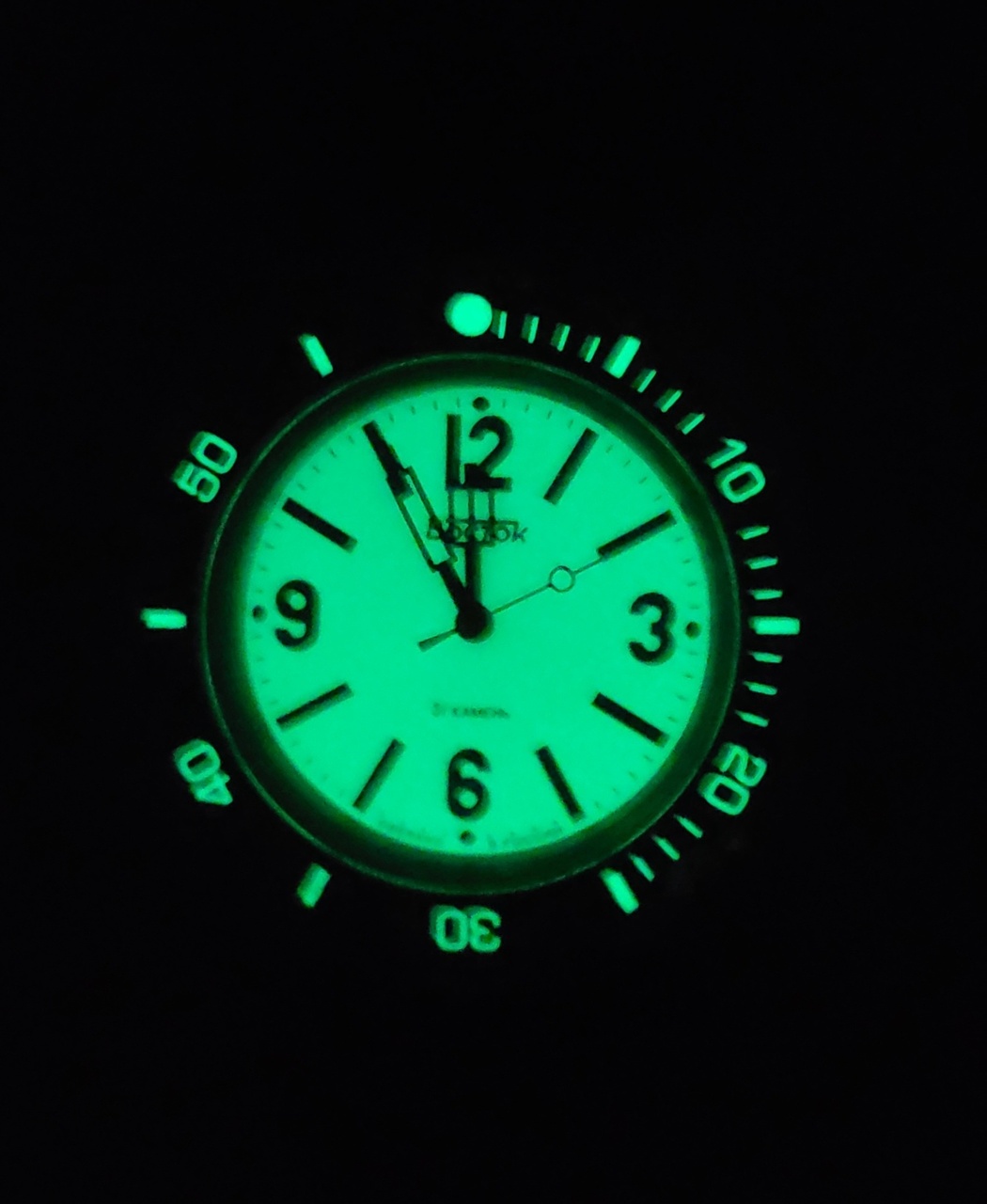

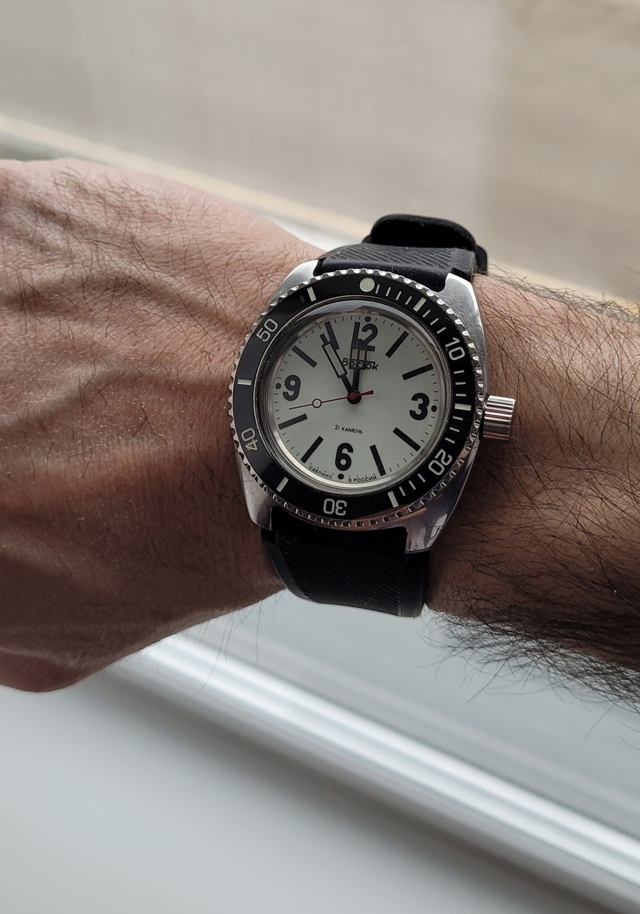

У корпуса уменьшены уши и сглажена верхняя грань для большего проявления "подушечности", подпилен футор для установки большого безеля (от 100 корпуса). Все забрашировано.
а циферблат от какой модели?
Спецсерия такая когда-то была.

Сообщение от chasowoi Посмотреть сообщение
710555-22 мераном
