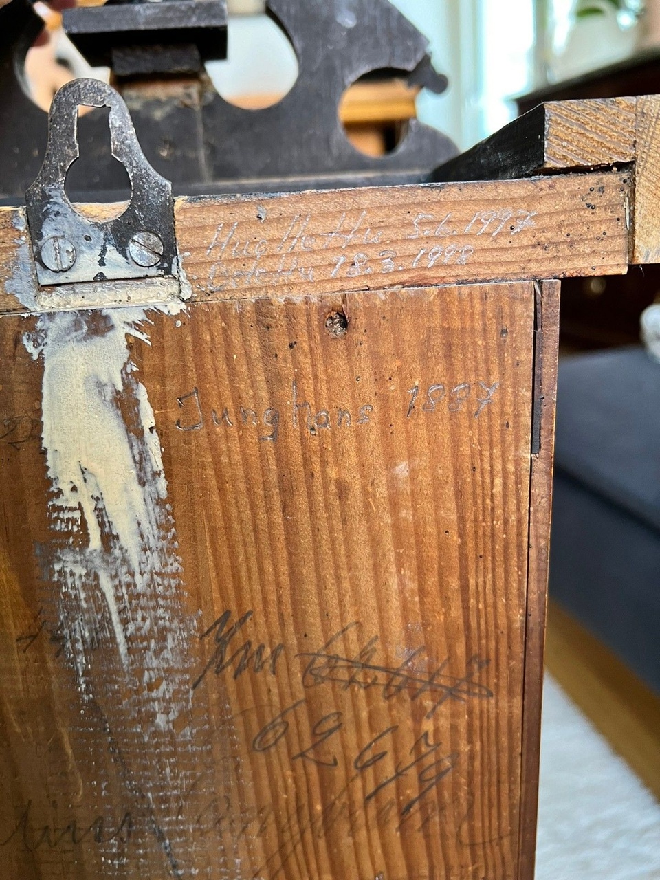

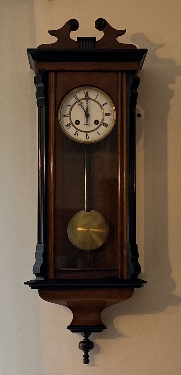

Андрей, Мауте нет, есть Юнг 1887 года, что, почти, то же Мауте )

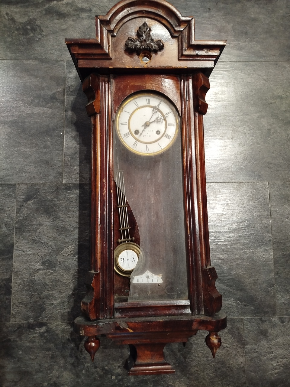

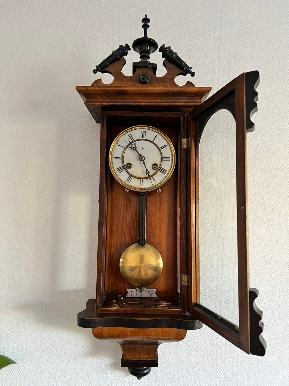

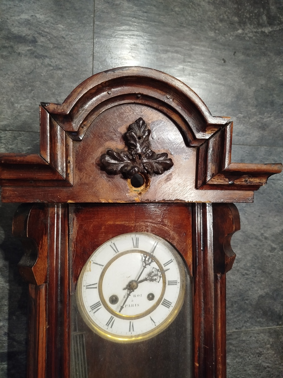

Андрей, привет. У меня есть вот такой Маут, если тебе чем поможет
На короне тоже шишки были

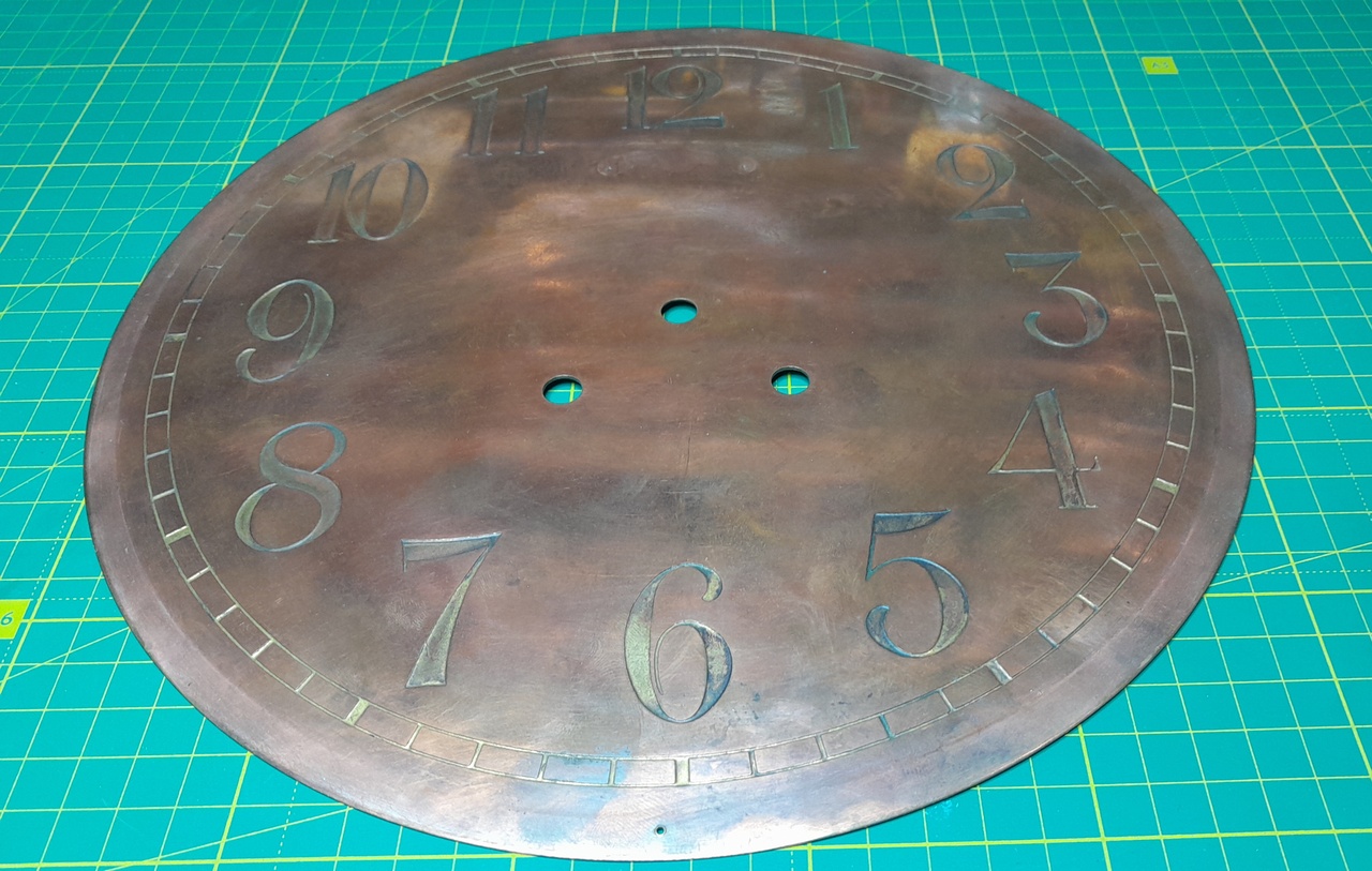

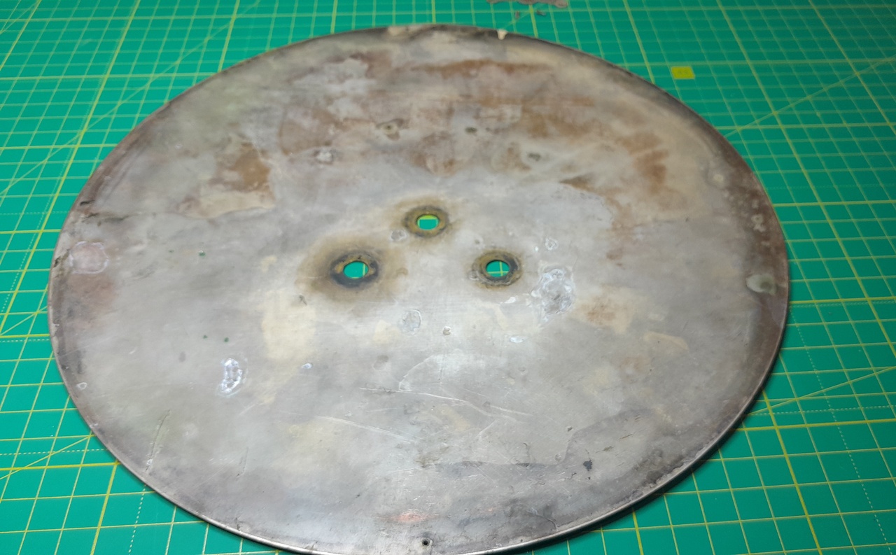

Считаю стрелки и цифры чернить. Не был ли циферблат до этого посеребрён?

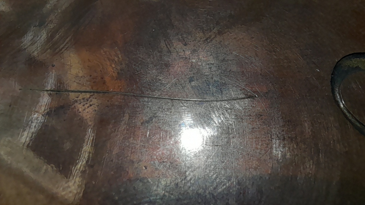

Приветствую, и всё таки, как мне кажется, циферблат был посеребрён (фото). Снятие таблички ТД БУРЕ, не подтвердило наличие посеребрения, а вот при полном разборе думаю, что да. Кроме того, при анализе данных самодельного каталога, который ведёт Николай https://cloud.mail.ru/public/5FxY/3XvsWQNah, заметил, что большенство циферблатов, того же периода, также посеребряны.
Думаю над необходимостью востоновления посеребрения циферблата, но смущает наличие глубокой царапины (фото), посоветуйте как с ней бороться?
Обсуждали данный вопрос #6165
22.01.2025, 17:13.
Заранее благодарен!

Он 100% был посеребрен, но уже очень давно его так же разобрали и заполировали. Я бы не трогал царапину, заматировал бы все 200-кой и посеребрил.
Я бы по поводу царапины не сильно горевал, но раз уж она Вас беспокоит, попробуйте побороться так же как борются
с царапинами на кузовах автомобилей.
