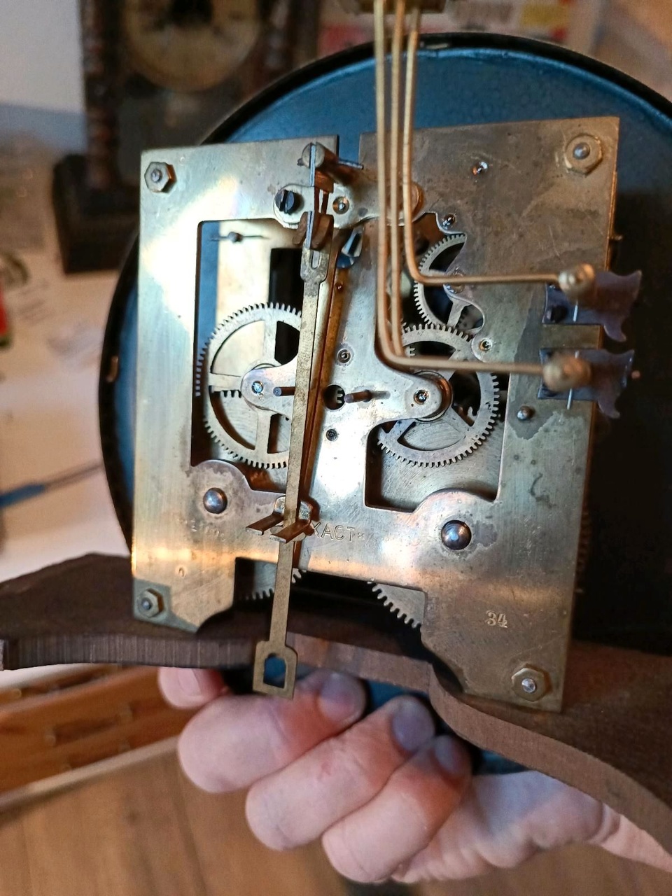

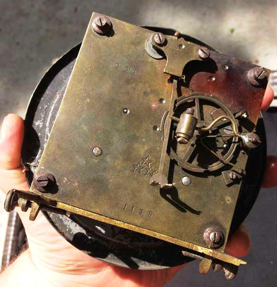

Три звезды на механизме
Добрый день, уважаемые форумчане!
В просторах интернета встретились часы с интересным клеймом на механизме, ну я не встречал такого, подскажите пожалуйста, может кто знает что это за производитель, что можно сказать по качеству механизма и корпуса, корпус я думаю не родной. Да и часы уже бывали в ремонте.
Спасибо.

Gebr. Maier / Uhrenfabrik Villingen Villingen, Deutschland; registriert am 28.10.1902
У этой фирмы была странная нумерация, ни одного серийного номера выше 2000, но при этом достаточно много (больше 20) механизмов в моей базе данных, полагаю, что они обнуляли результаты каждый год.
Корпус, конечно, неродной.

Подобное клеймо встречается у нескольких производителей, Виллингер Uhrenfabrik AG с 1899 года Niedersachische Uhrenfabrik и Андреас Петер - с 1914 года.
Вероятно Ваши часы изготовлены Niedersachische Uhrenfabrik, вот их механизм на фото.

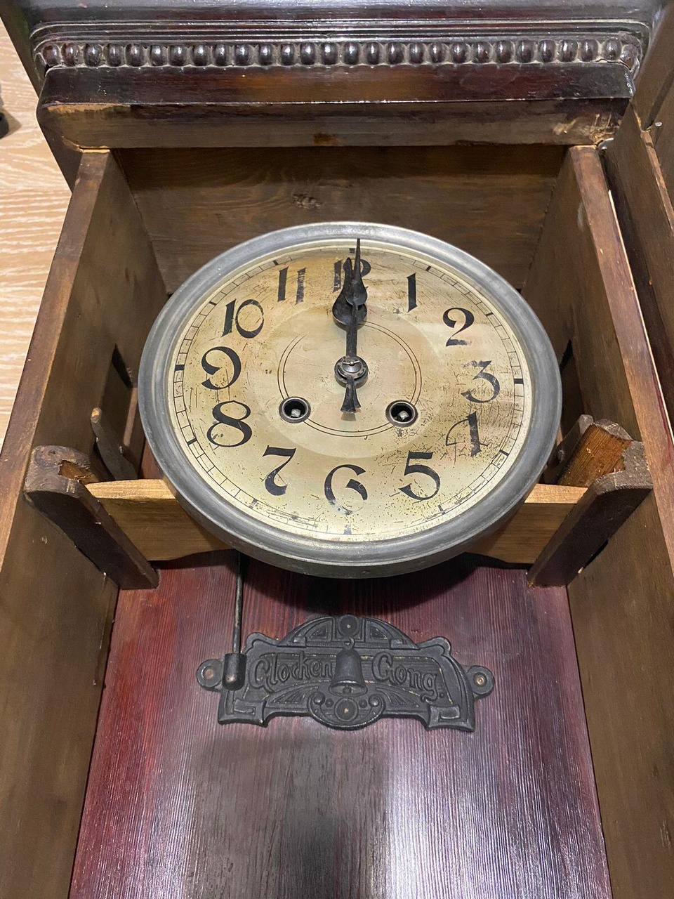

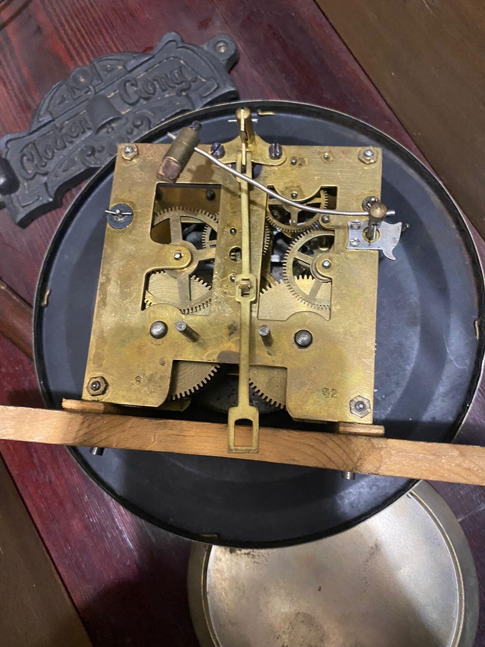

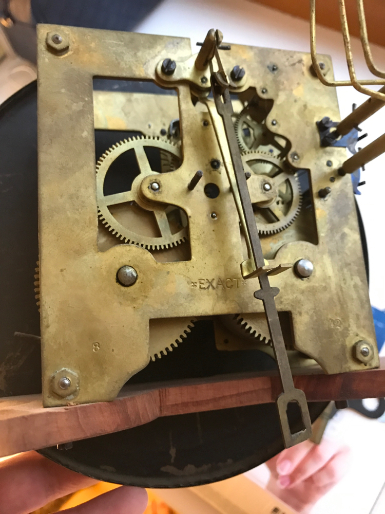

Здравствуйте, товарищ попросил определить производителя. И примерно год выпуска.
Заранее спасибо.

Миш, привет!
По годам проще всего - 1910-14 гг.
На таких механизмах встречается клеймо "EXACT", а относят их к фрайбургской мануфактуре "Sölch & Jäckel". Фабрика имела глубокие корни, ранее называлась Urania и делала регуляторы, а после войны служила Польше и называлась Fryborska Fabryka Zegarów (https://mb.nawcc.org/threads/please-...german.180357/)
Вот тут Татьяна пост по ним делалала:
http://forum.watch.ru/showthread.php...ighlight=exact
Вот тут еще обсуждали
http://forum.watch.ru/showthread.php...ct#post6346601
https://vk.com/wall-41531219_12042
С уважением,
Олег
