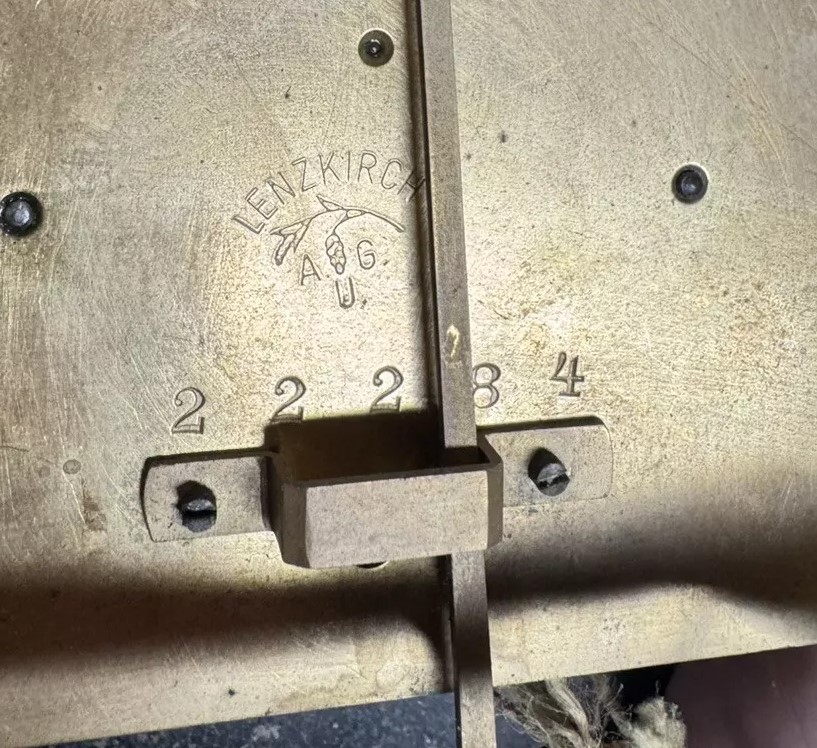

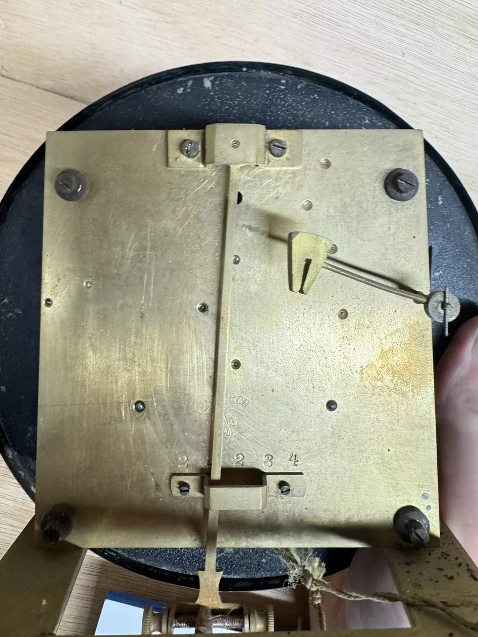

Мне интересно про этот лот https://www.ebay.de/itm/205256594192...Bk9SR8DZzYKYZQ
Продавец со 100% репутацией действительно не знает, что продаёт? Предположим, что это фрайбуржская фирма Fortuna знают поляки, но перепутать его с Lenzkirch((
Кстати, позабавило усиление легенды при помощи фирменного кронштейна Lenzkirch, а подозрение зародилось при взгляде на стрелочки))
