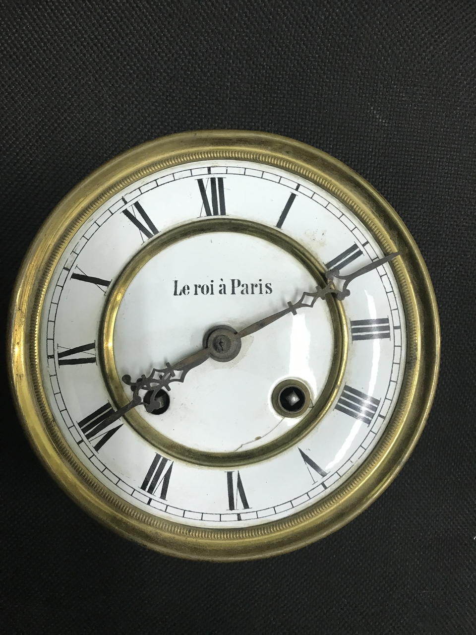

Статью эту читал "Возможно, марка «Le Roi a Paris» не была зарегистрирована в Германии. " Да и корпуса, на мой взгляд делались не в Германии, довольно топорно выполнены. Всё написанное в статье справедливо в отношении механизмов, но не часов. Опять-же ИМХО.
В любом случае, каталогов Ле-Рой нет, хоть от Мауте, хоть от Юнга, Шленкера, или Кензле. Встречал на циферблате кроме надписи Лерой.. логотип Юнга, и Мауте..

Очень сомнительная версия.
Вот здесь кратко и правдоподобно: https://oldrestoration.ru/istoriya-o...e-roi-a-paris/
Извините, но источник так себе. Автор сайта много лет назад составил несколько статей, к которым сейчас очень большие претензии по достоверности((
Т.к. я веду статистику по большому количеству немецких часовый компаний, то у меня сложилось мнение, что имя "Le Roi..." первыми стала использовать фирма Mauthe в 1890-ых гг. и даже есть предположение, что эта была австрийская ветка этой фирмы.
Про Kienzle известно, что в 1909 году эта фирма официально зарегистрировала на себя это имя.
Естественно, что по Леройкам никаких каталогов нет. Ищем модели либо в известных нам каталогах, либо включаем здравый смысли и понимаем, что дешёвые прорезные механизмы рационально было привозить в Россию без корпусов, а на месте уже местные мастера-столяры изготавливали корпуса. Иногда выходило вполне изящно, но бывало и наоборот.
Ну вроде бы так и написано у того автора. Ну да ладно. Главное что в каталогах их нет, так что будем включать фантазию.

А вот мое убеждение, что надпись «Le Roi a Paris» не более чем просто надпись для придания большей "Французскости" немецким часам, которые стоили куда дешевле французских, и не более того. Как рисунок.
