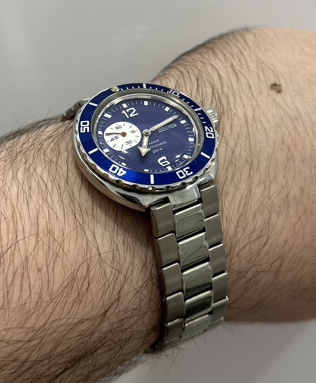

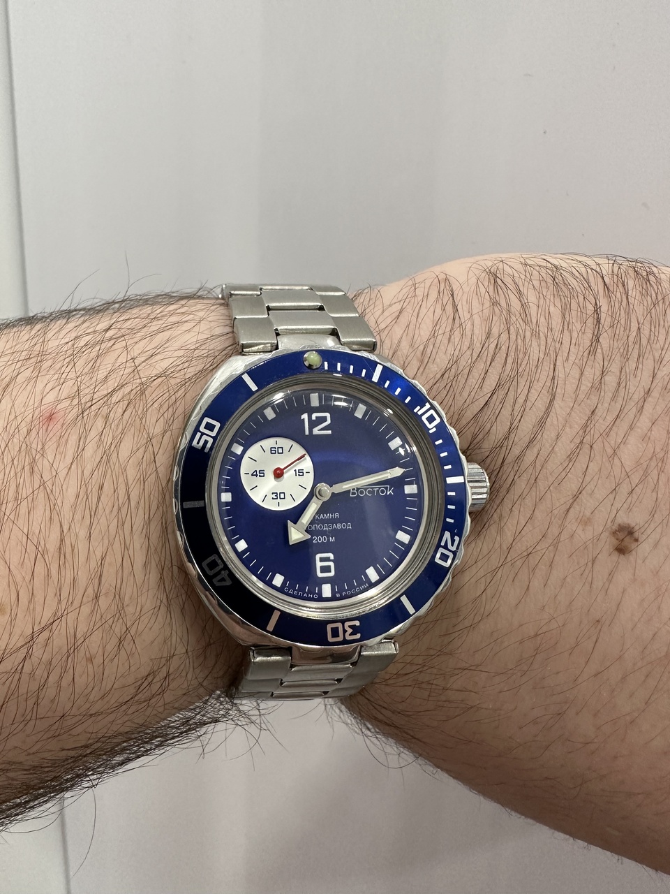

Следующий мод в корпусе 150/170
Небольшой мод форумной лимитки Океан.
Поменял безель на КомКомовский, крышку на Косатку, ремешок на резинку из двух цветов.

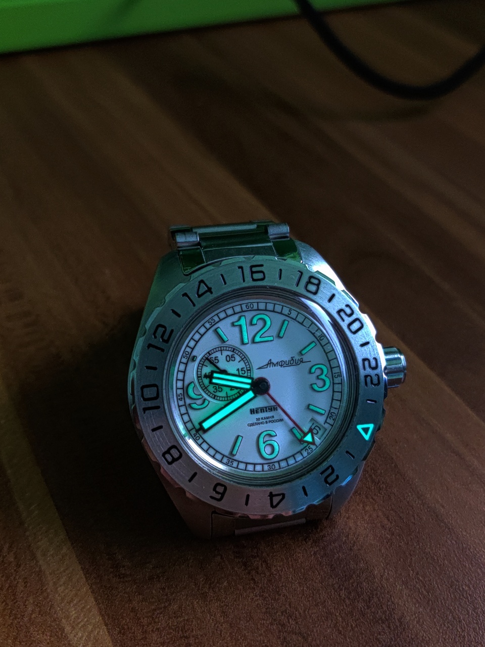

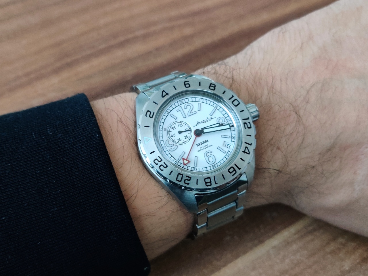

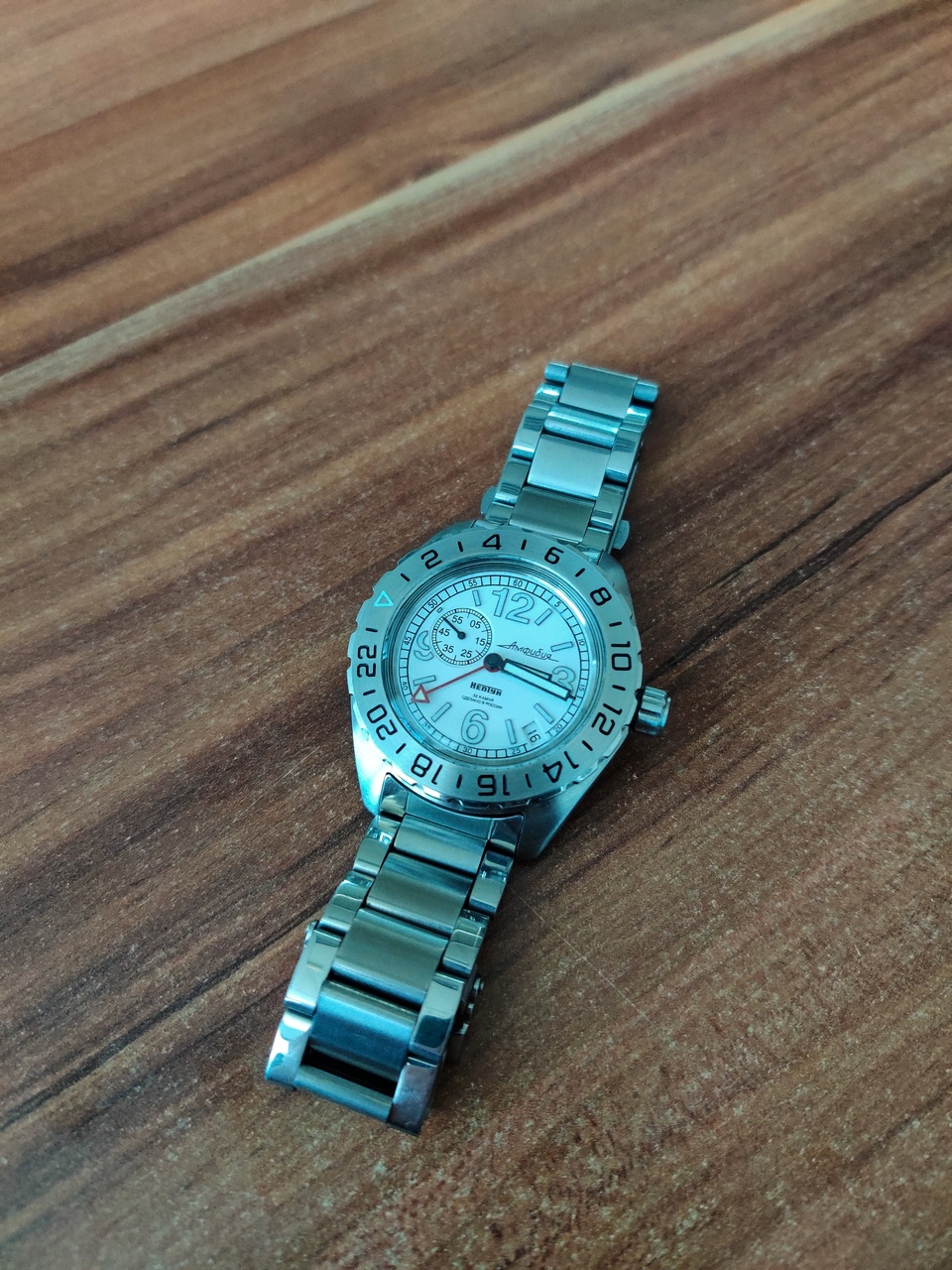

Здравствуйте, камрады.
Промежуточный итог по «амфибии» в 020 корпусе.
1) Безель с вв24 от 650539, тот самый шлифованный с которым часы будут смотреться громоздкими. Так и получилось, но деваться было некуда. Все имеющиеся в продаже 24-часовые безели указаны в размере 39.5мм, что для 20-го корпуса маловато.
2) Бреслет от 030 корпуса С помощью двух советских шлицевых отвёрток удалось разобрать звено и пересобрать браслет.
Получился конечно «альбинос» в духе ролекс эксплорер и омега симастер.
Не теряю надежды найти широкий 41-41.5мм весёленький безель чтобы окончательно закончить это путешествие.

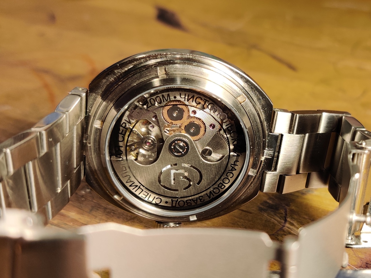

"Командирские-96", остаток от моей «амфибии» в 020 корпусе так неожиданно приглянувшиеся старшему сыну, получили полированный «лысый» безель и прозрачную заднюю крышку.

Подскажите пожалуйста, с прозрачной крышкой часы толще стали? заводом заявлена толщина часов 15 мм.

Не измерял.
На глаз общая толщина крышки больше на 2-3 десятки, и такое ощущение что материал крышки толще, потому что гайка не до конца закрутилась: поэтому приложил фото в профиль.
Ожидаю что общая толщина увеличилась максимум на полмиллиметра.

Измерил. Две десятки.
020 корпус со стандартной амфибийной крышкой: 15.2 мм
96 корпус с прозрачной крышкой: 15.4 мм
