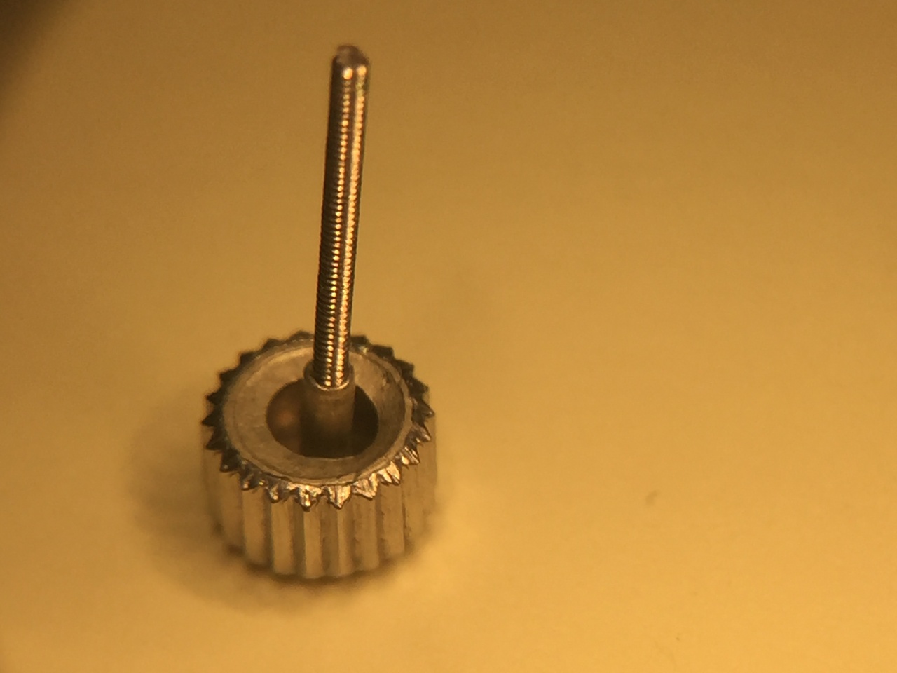

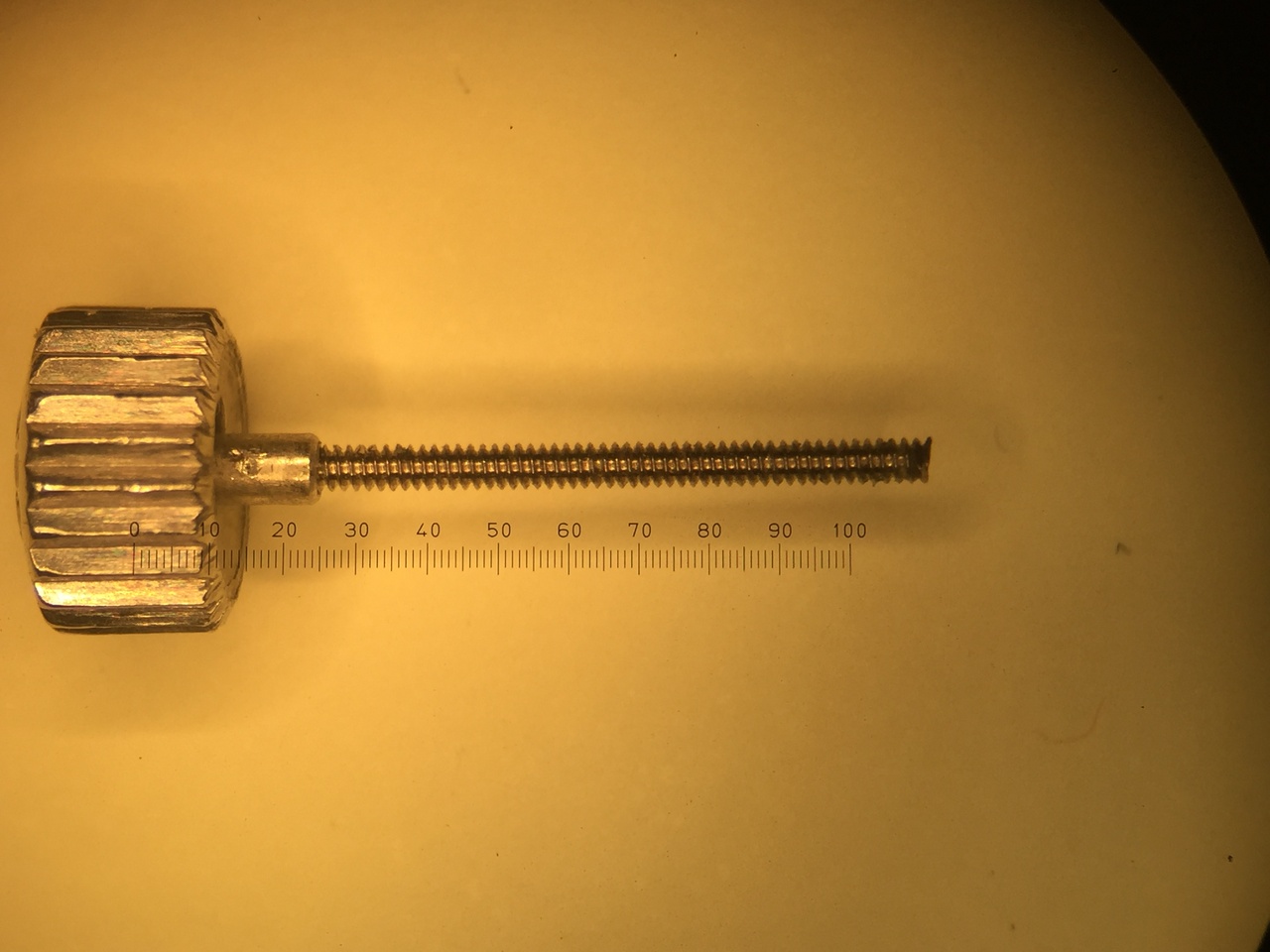

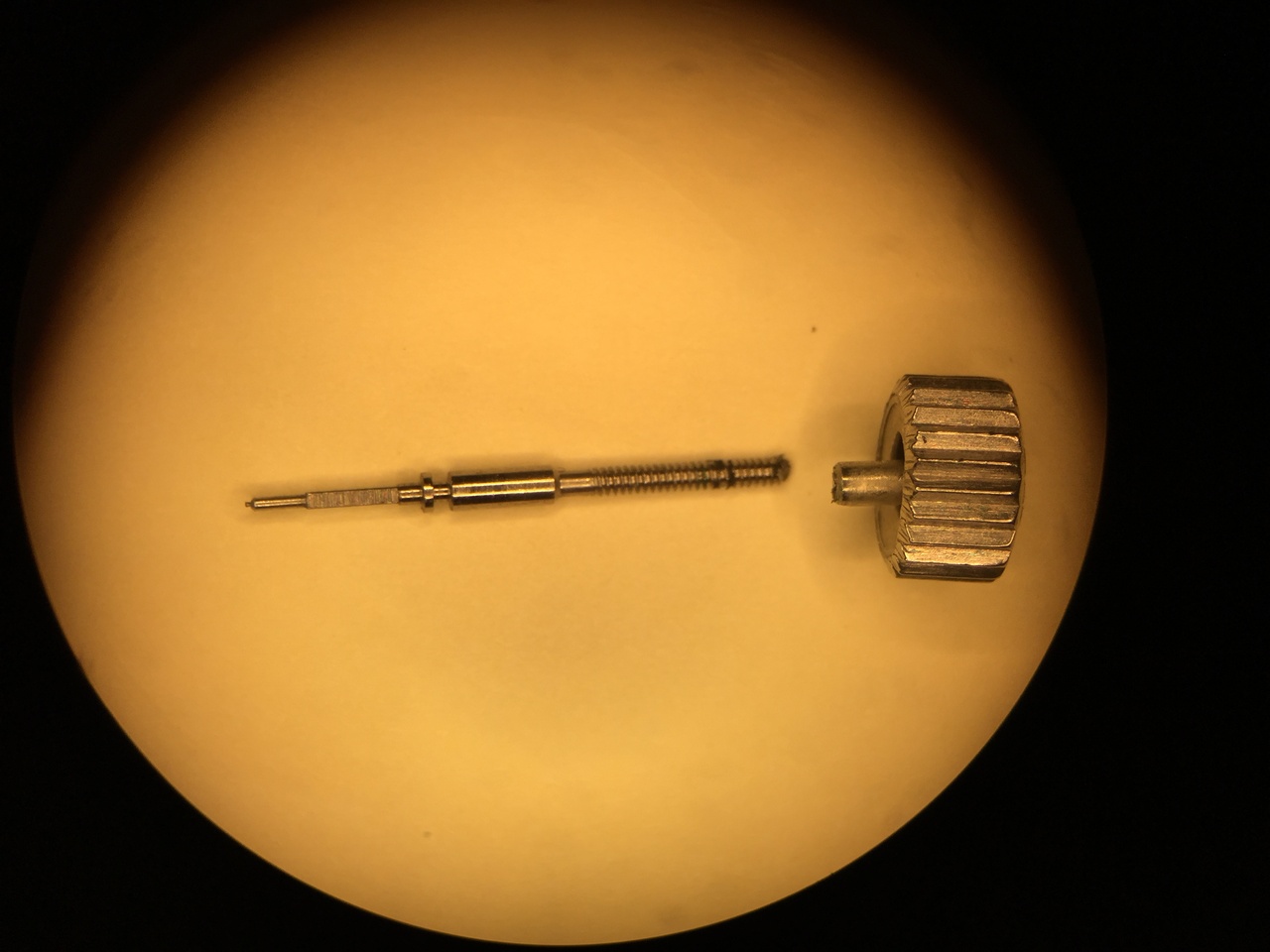

Снять - зажмите вал нежно плоскогубцами ближе к заводной головке и открутите "колёсико" пальцами

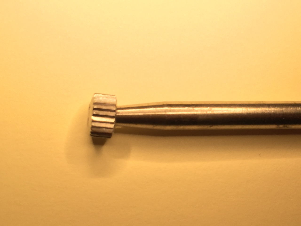

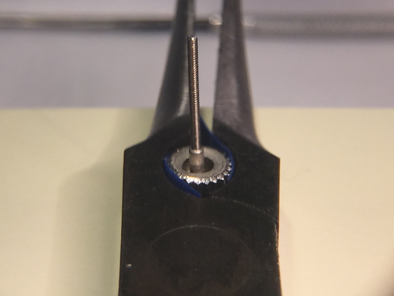

А выровнять - снимите заводной вал, дабы не повредить его. Вставьте того же диаметра тот вал который уже кто-то сломал своими корявыми руками. Обмотайте изолентой заводную головку чтобы не повредить, вставьте в отверстие пассатижей, возьмите что-то типа "punch" чуть дольшего диаметра чем трувка заводной головки и потихоньку двигайте "рычаг" в нужном направлении. Всё будет хорошо, или нет
А чем Вы рискуете?
