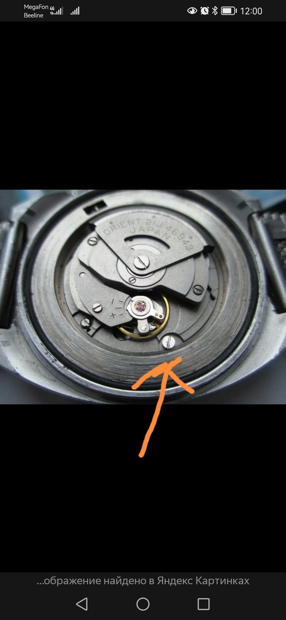

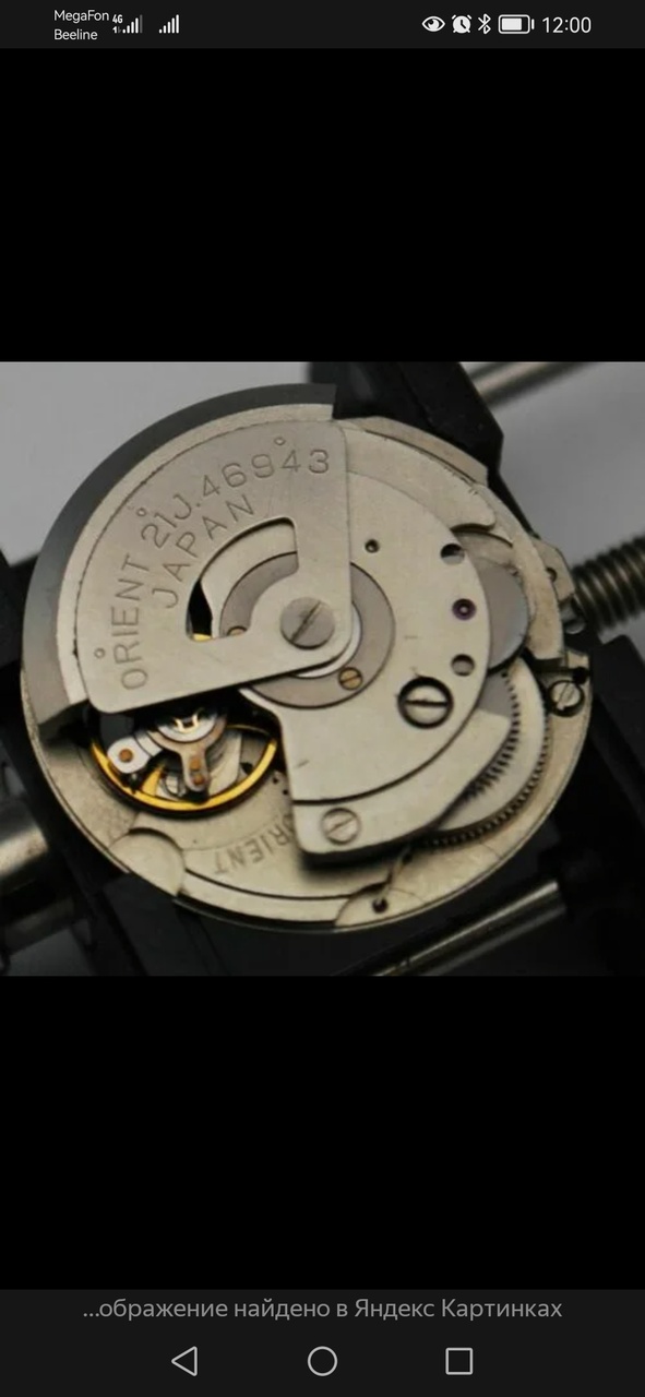

Всем доброго дня, у меня вопрос к знатокам 46943 механизма Orient, пересмотрел кучу механизмов, на одних нет болтика но есть отверстие, или нет ни болтика ни отверстия, встречаются и с закрученным болтиком, вопрос на сколько важен и нужен ли он вообще? Есть двое часов с таким механизмом и оба без болтика

Крепит механизм к проставочному кольцу

Сообщение от sergey553000 Посмотреть сообщение
Привет! Там болтиков нет. Это винты ,конечно!
На Часах с" вечным календарём " Должно быть два винта, крепящих механизм кольцу.Если он отсутствует ,то - потеряли!
На часах привычного исполнения - кольцо пластиковое и устанавливается плотно между корпусом и мехом. Здесь винты не нужны.Хотя отверстия могут присутствовать, для унификации механизмов.

Сообщение от Odissey Посмотреть сообщение
Спасибо все понял, у меня College и Фреза, на College винты должны стоять на фрезе их быть не должно,
