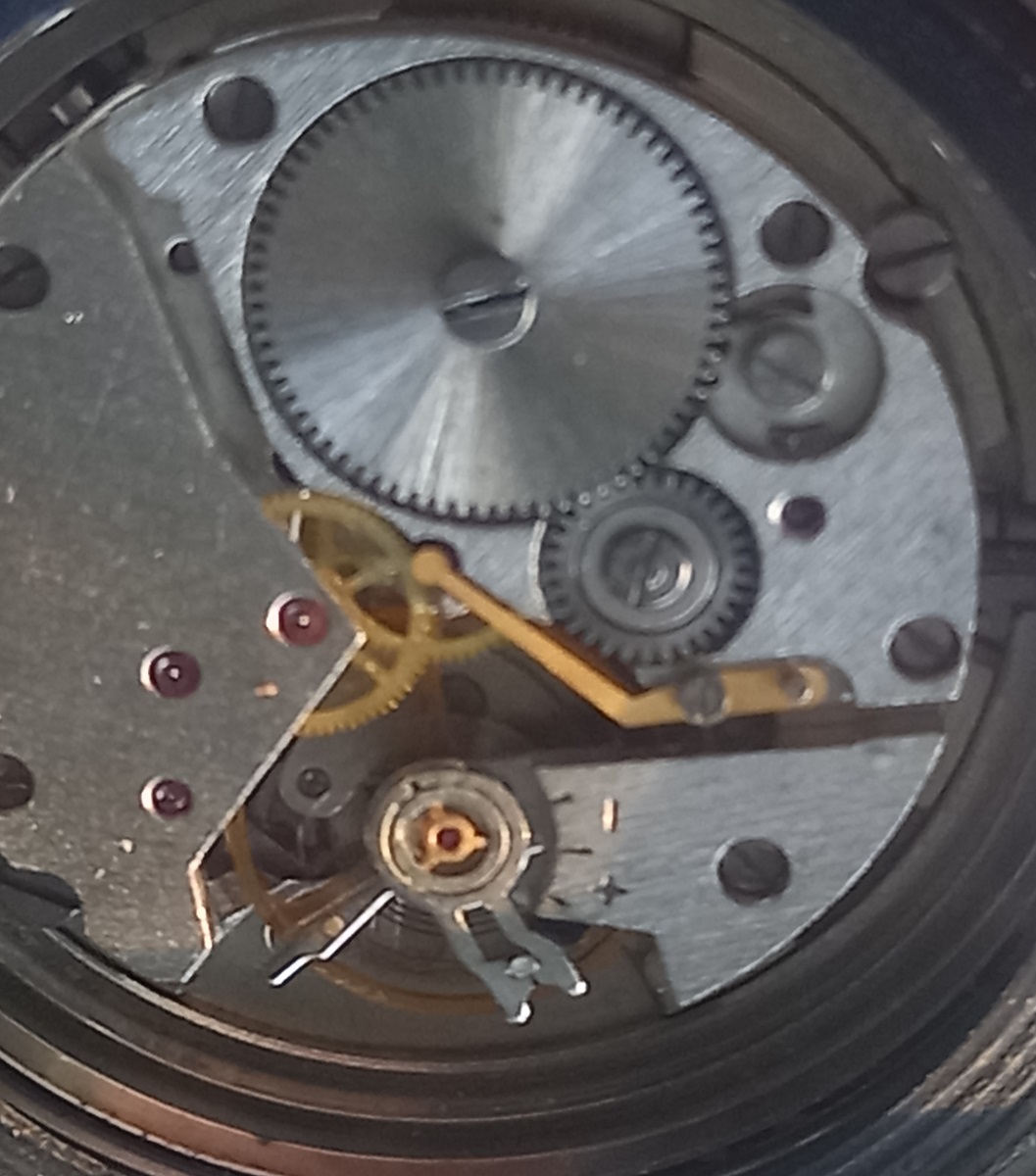

BootleggerG Здравствуйте. Подскажите какой механизм и заводная головка использовались для мода на основе советской бочки. Давно подумываю о таком, т.к. в закромах завалился данный корпус.

Самый стандартный 2409.
Головка - также - штатная. Вы правы, надо было сфотографировать на линейке при разборке. После репки лезть не хочу. Но поеду ставить другую секунду (Белую. Уже куплены штатная в белой краске и от Нептуна, также, в белой) - попрошу часовщика.

Штатная для какого корпуса и механизма?

Для корпуса 119 и меха 2409, надо понимать )
ЗГ та, с которой часы когда-то покупались.

Советская бочка обычно на 2209 механизме, от него зг не подойдёт к 2409. Нужна ЗГ под 24 калибр и для малых корпусов (42, 71, 96).

Дополню, на всякий случай, 320 и 470 (советские восьмигранки).

Да, собственно, не спорю. )
Меня спросили, "какой мех?" - дал фоточку. Попросили размер - дал размер. (Кстати, сейчас штанген под рукой, поменял: 39,5 ширина, 47мм длина).
Может это и не 119й корпус вовсе. Всего предположение. Поскольку не 090, а другой "бочки" , кроме 119 поверхностным гуглением не нашёл.
Самому интересно разобраться и узнать.
