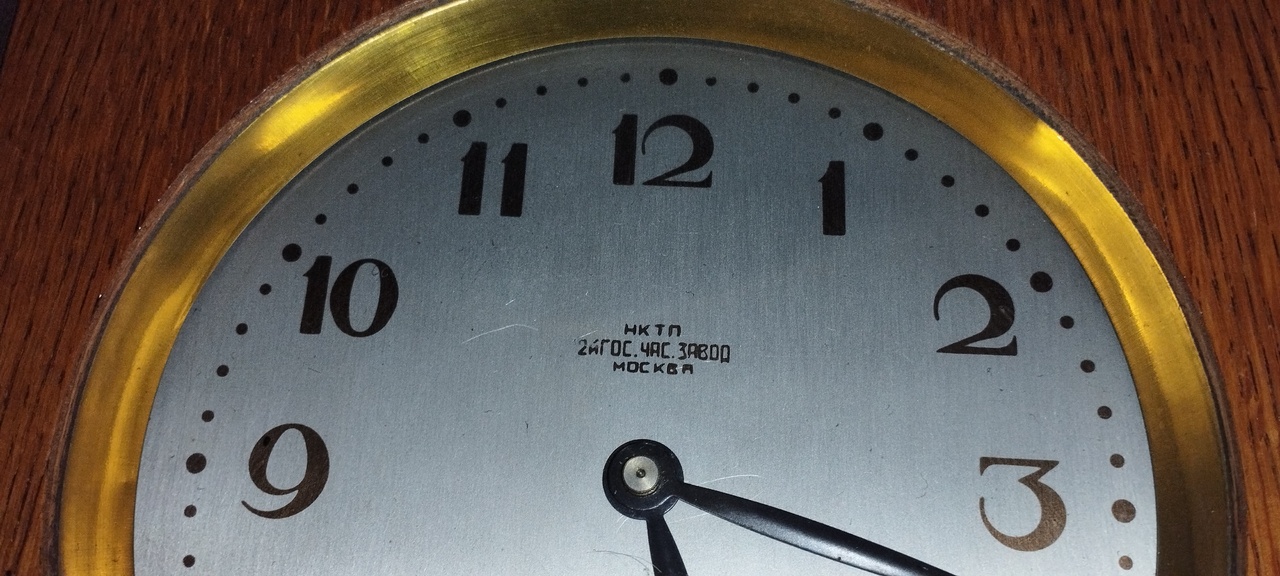

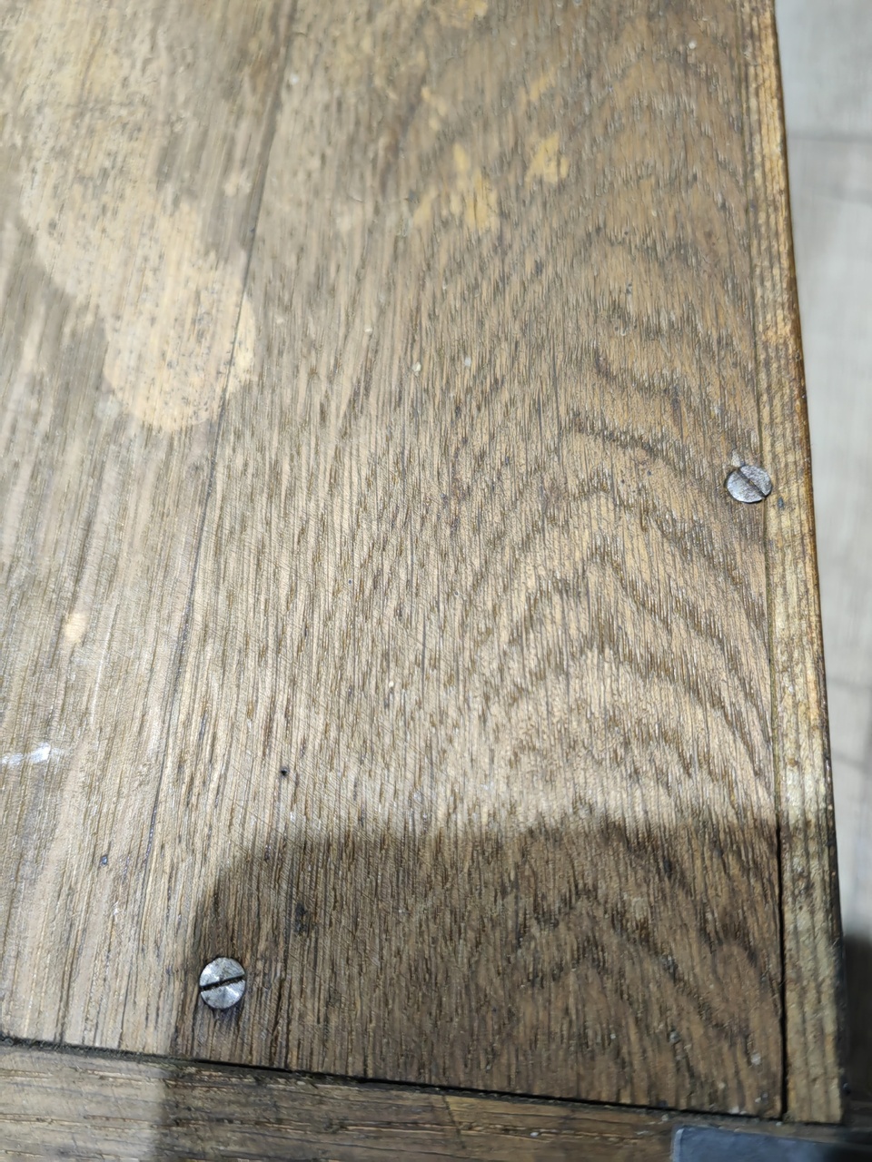

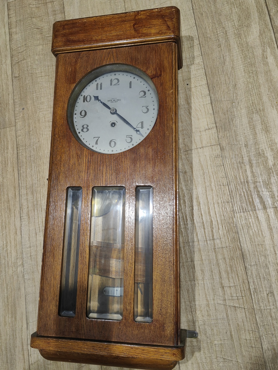

Доброго дня. Попались по случаю вот такие часики.Нажмите на изображение для увеличения

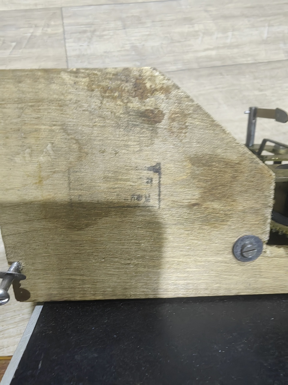

ID:	3733442 Это не первые наркомовские которыми я располагаю, но "таких" ещё не было, нет, дело не в том что это "Люкс", а в том что это какие то тюнингованные.

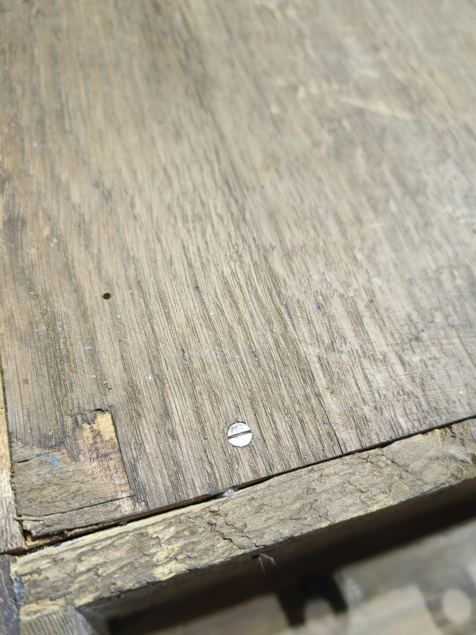

1. Задняя крышка, нижняя часть корпуса, да абсолютно всё - на шурупах.

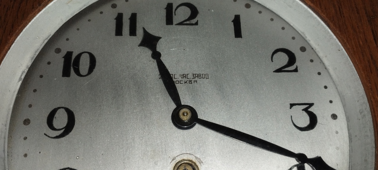

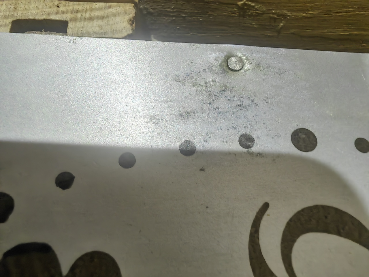

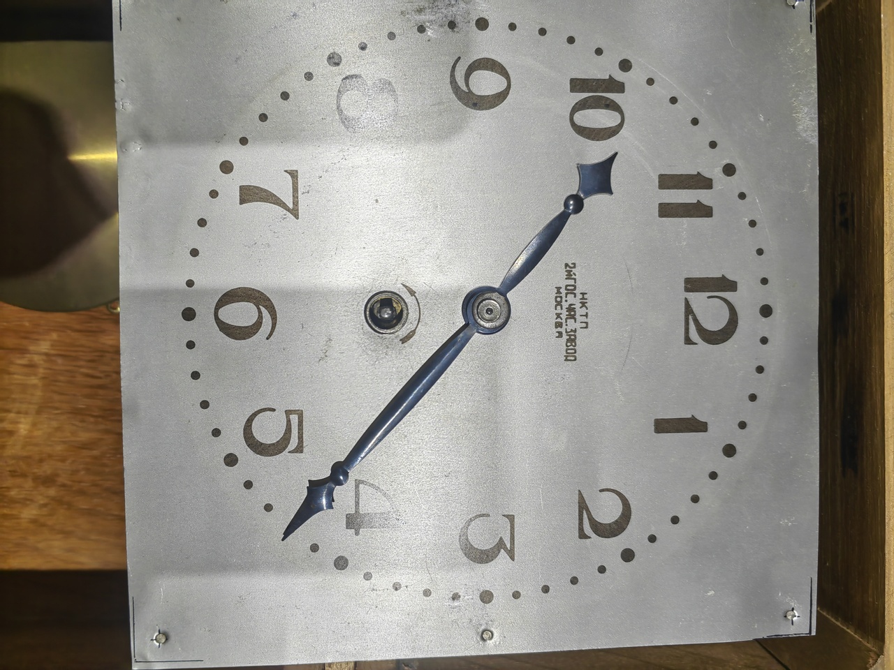

2. Циферблат явно переклёпывали, не реставрированный. На всех моих четыре клёпки (по углам), на этих шестьНажмите на изображение для увеличения
ID:	3733450 Плюсом, на тыльной стороне циферблата, где он приклёпан к основанию, выглядывают набитые клейма Нажмите на изображение для увеличения
Название: тыл цифера.jpg

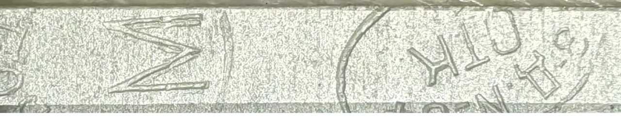

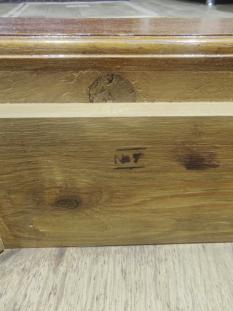

3. Ни один из штампов(родных?) ясно не читается (за исключением №7, рядом он же "замытый) Нажмите на изображение для увеличения
ID:	3733463 Нажмите на изображение для увеличения
ID:	3733464 Нажмите на изображение для увеличения

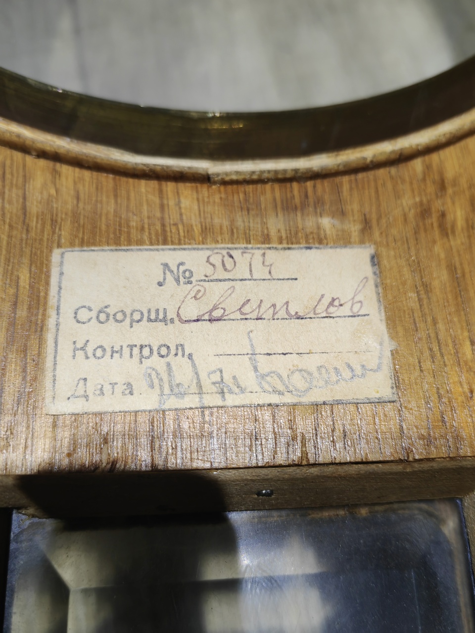

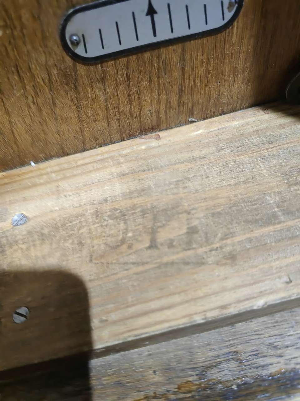

4. Присутствует (на дверце с внутренней стороны) наклейка Нажмите на изображение для увеличения

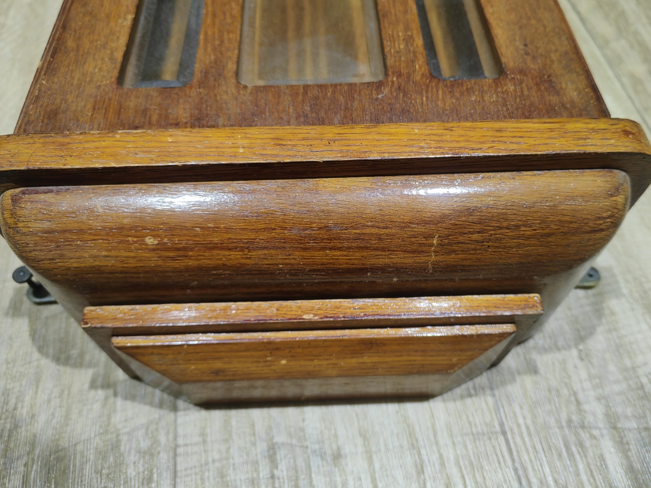

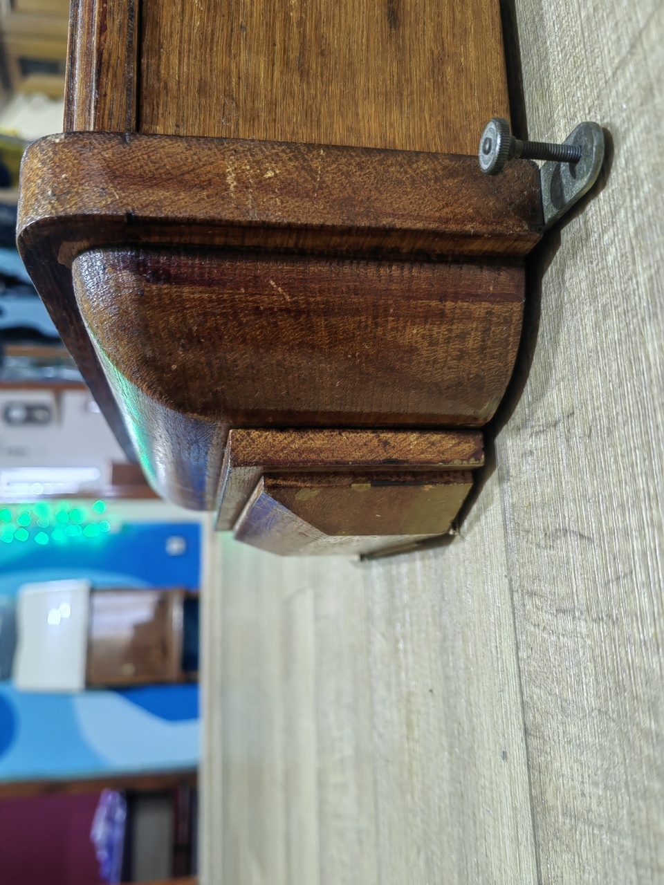

5 "Борода", основная часть, грани не прямоугольной формы, а овальной.Нажмите на изображение для увеличения

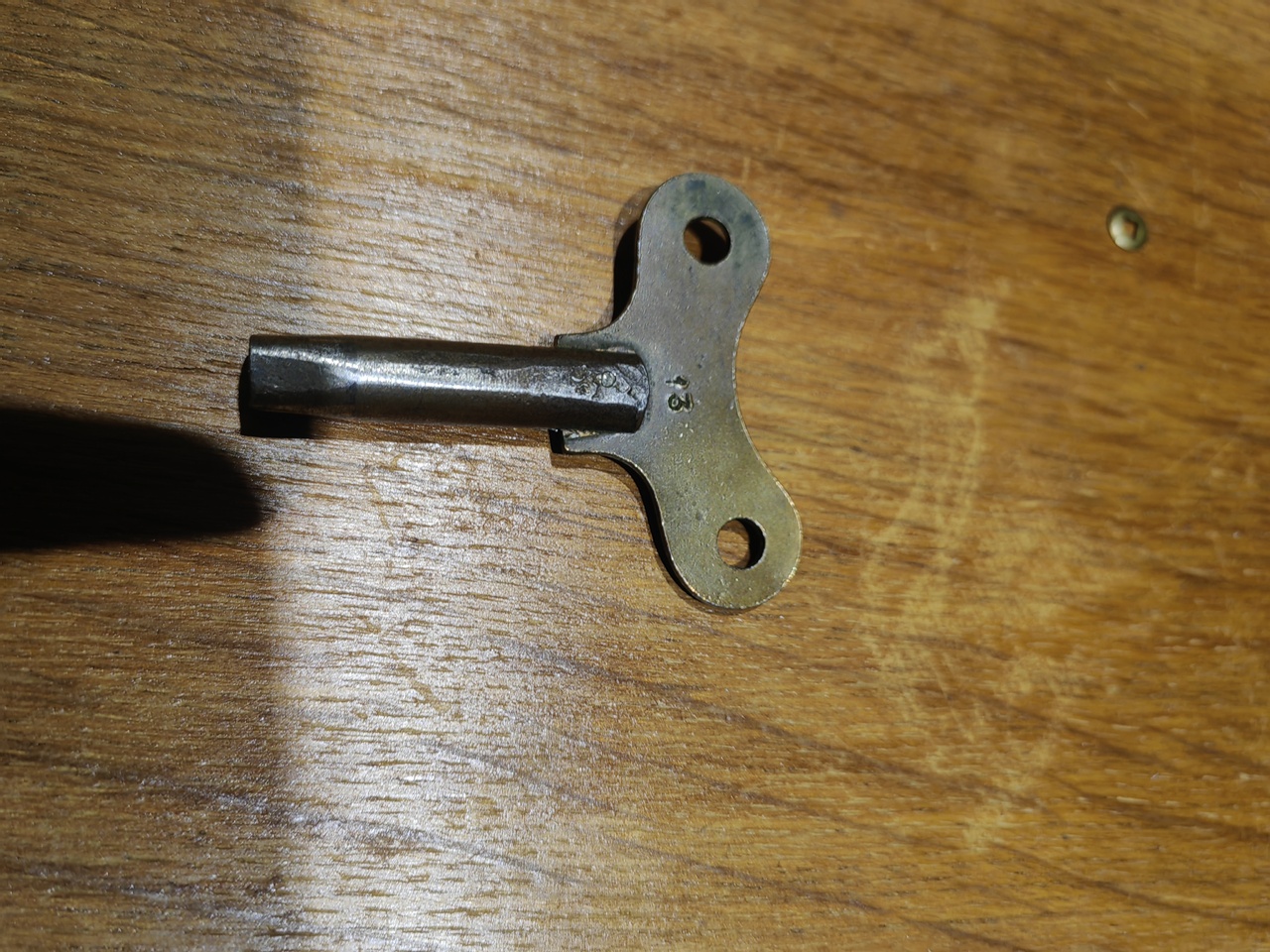

На механизме номер отсутствует, линза маятника латунная, стержень деревянный прямоугольный, стёкла с фасетом (3шт ), ключ не родной Нажмите на изображение для увеличения
Наверное всё.
У кого какие предположения будут по данному тюнингу?

На мой взгляд, кроме наклейки и отсутствия номера, ни чего необычного. По признакам 36-37 гг. У меня такие же, борода на шурупах, задняя стенка на гвоздях. В Вашем случае, если гвозди разболтались, могли и на шурупы заменить.

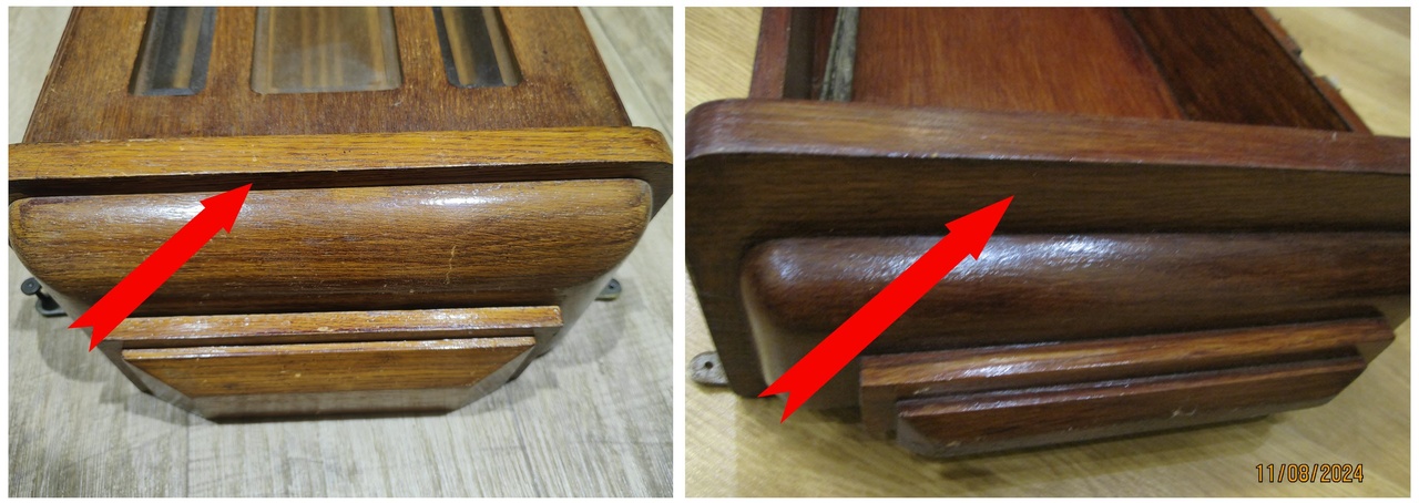

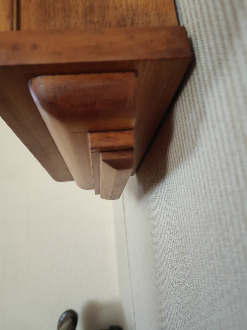

Начал фотать бороду на своих и обратил внимание, что на Ваших она крупнее и шире. Цифер у меня на металлической подложке поэтому если и есть клейма то их не видно. Не знаю есть ли у Вас подложка но на моем цифере четыре клепки, а у Вас шесть. Возможно клеймили не каждый цифер в отдельности, а лист алюминия в целом и клеймо попало на Ваш экземпляр.

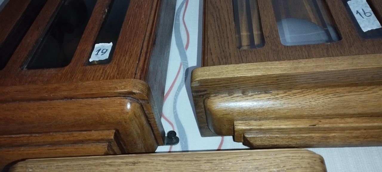

Все дело в ракурсе. 10 наркомовских в комнате, бороды одинаковые (на одних первая планка чуть толще, к которой винты фиксации корпуса прикручены). В коронах есть различия - выше, ниже.
Как раз таки дело не в ракурсе, а в различиях.

Действительно, не туда смотрел, когда сравнивал. На одних НКТП тоже вторая часть выпирает. При том, что на других НКТП она стандартная.
Покопался в своих архивных фото. Нашел еще одни НКТП 1936 года (как и те, что на фото) с такой бородой. НКТП 1937 года и моложе имеют стандартную бороду. Вывод - с 1937 года бороды уменьшили. Из того, что мои НКТП изготовлены в мае и июне 1936, можно сделать вывод, что показанные выше часы сделаны в июле 1935 года. Возможно, еще раньше. Потому и 6 клепок, а не 4. Это не тюнинг, это олдскул )

Судя по фото, ваши №19 имеют так же "увеличенную бороду" - олдскул)
Фото "бороды" НКТП (Прима МЧ-2) ноябрь 1937.Нажмите на изображение для увеличения
Фото "бороды" НКТП (Прима МЧ-2) дата не установлена Нажмите на изображение для увеличения
Наверное, только предположение, ваша версия о более ранних (ранее 1937) выпусков часов с "большой бородой" заслуживает внимания. Жаль что что нет подтверждения в виде штампов (в частности на моих), или документального подтверждения.(((
Насчёт клёпок циферблата. Клёпки (6 шт) сделаны достаточно "топорно", с лицевой стороны присутствуют следы/вмятины от не аккуратной работы Нажмите на изображение для увеличения

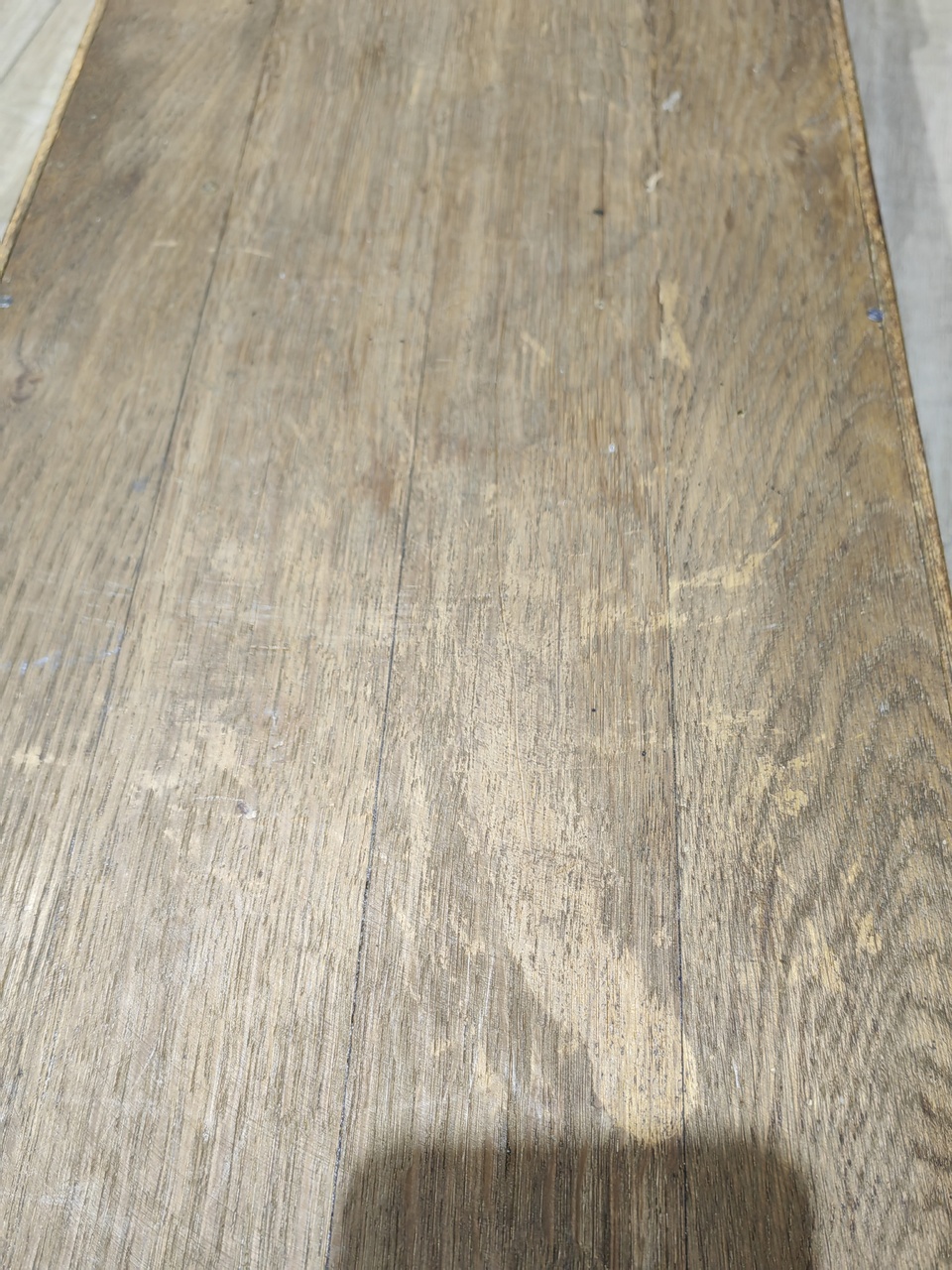

Обратил внимание на заднею стенку. Такое ощущение что фанера какая то наборная, ранее такую не встречал.Нажмите на изображение для увеличения
ID:	3740413 Нажмите на изображение для увеличения
ID:	3740414 Нажмите на изображение для увеличения
ID:	3740415 При этом внутренняя часть стенки однородная. У кого на наркомовских подобная задняя часть стенки?

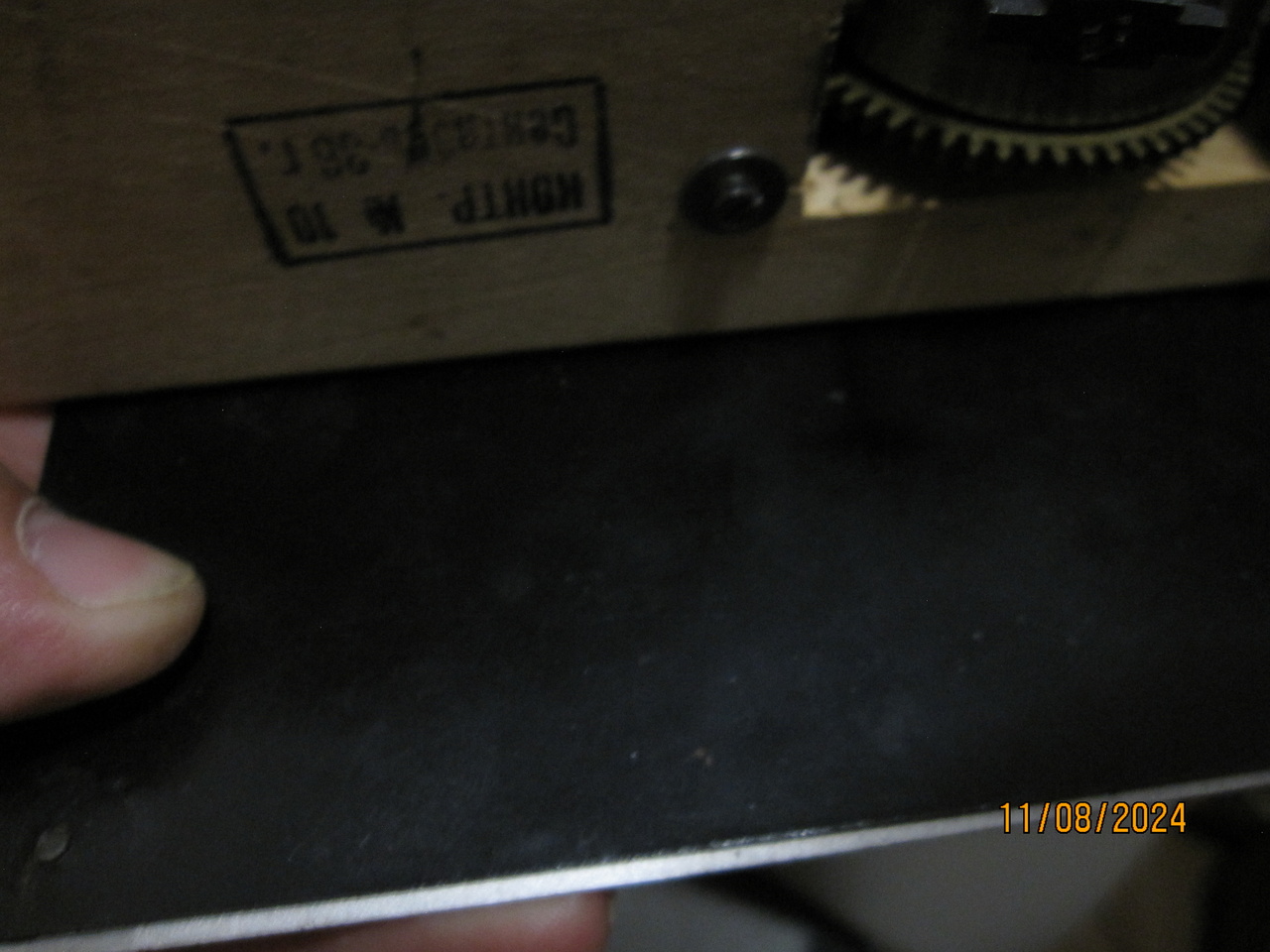

Сообщение от Serg Koma Посмотреть сообщение

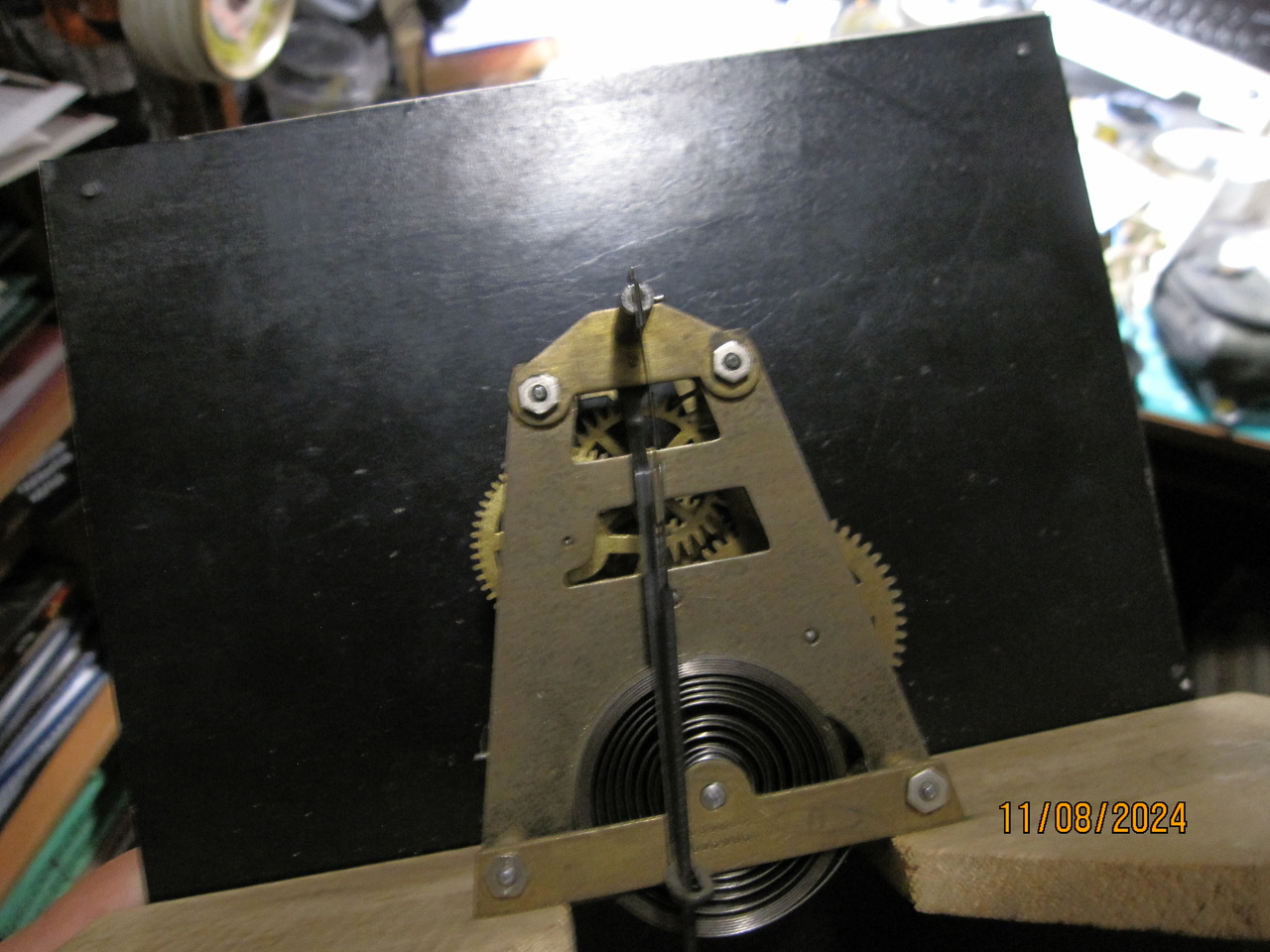

А можно фото Вашего меха и попросил бы о том же fotospeedwey. До марта 36-го, по крайней мере по моим наблюдениям, шестизначный номер на мехе не ставился. На платине ставилась одна цифра. Видел цифры 2 и 9 второй половины 35-го и девятка марта 36-го.
