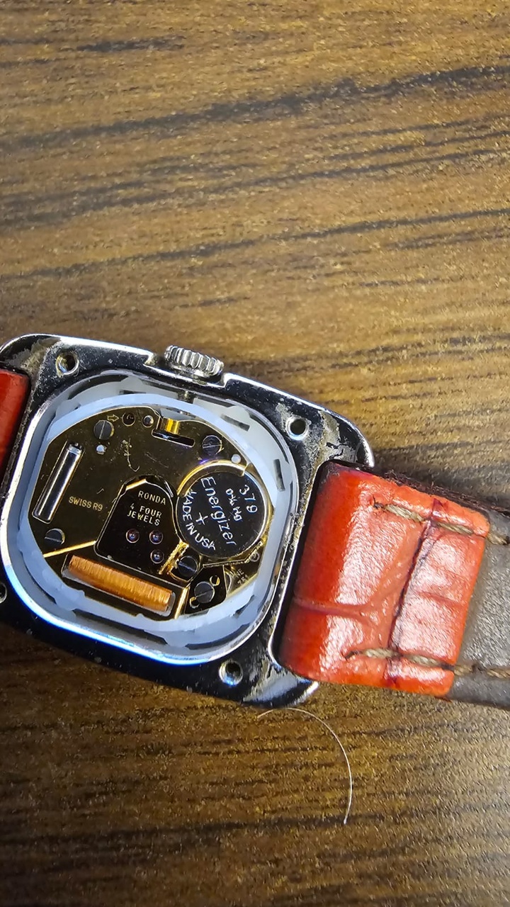

не работает после замены батарейки
механизм Ронда, вот три фото,
1 со старой батареей Рената
2 без батареи
3 с новой энерджизер
может вам по фото бросится в глаза неисправность?
спасибо!

На чистку отправляли?

Нет. Я снял механизм, ручку перевода стрелок, приклеил цифры, вставил все обратно- не работает.
Так как они начали отставать я подумал что дело в батарее. Но походу что то ещё.
А где тут контакт плюса? На крышке ничего нет.

Здесь контакты боковые, отдай на чистку ваши 4 камня.

Такое впечатление, что утеряна изолирующая прокладка под минусовым контактом. Соответственно, батарея просто закорачивается и часы не ходят. Перед установкой крайне рекомендую батарею тестером проверить, должно быть не менее 1.5 В. Иначе долго будете гадать в чем дело.

751 Ronda. Изолятора там не бывает. Причина в чём-то другом...
