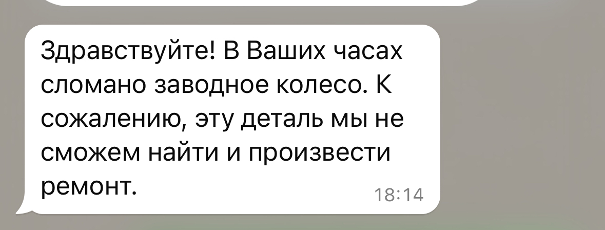

Приветствую уважаемых участников форума!
Прошу помощи в решении, что делать с часами.
Давно лежали jaquet droz, думал, что на ходу, хотел заменить ремешок и поносить.
Принес в сервисный центр, а там мне сказали, что часы-то, оказывается, не ходят.
Оставил на диагностики и выяснилось, что сломано заводное колесо. Деталь найти не могут, поэтому часы ремонту не подлежат.
В этой связи прошу подсказать, что можно сделать в этом случае? Только на запчасти продать только?
Заранее благодарю за ответы.

Это Jaquet Droz Tonneau GMT Hommage Londres
На борту у них Jaquet Droz 7369
Как обычно мануфактура все дела, не эта-шка какая.
Искать узнавать.... я думаю. На ходу рублей 200к они стоят, смысл имеет.

Есть мастера, способные сделать новое колесо, нужно постучаться к ним.
У Андрея Бабаннина есть зуборезные машины, У Константина Чайкина мастера такие вещи могут делать, можно постучаться к Олегу Коровину, или к Алексею Андрианову, кто нибудь точно сделает. Коровин в СПБ, остальные в Москве.
