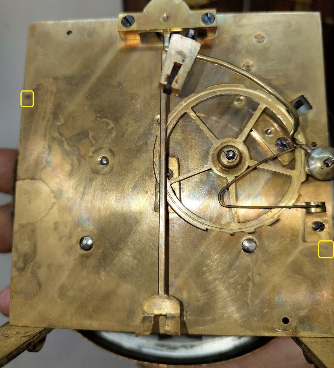

Сообщение от TatynaS Посмотреть сообщение
Любомир, здравствуйте!
Большое спасибо за хорошее портфолио этого механизма.
В карантинной папке у меня живут ещё 3 подобных механизма, все с низкими серийными номерами:
Вложение 3705450 Вложение 3705451 Вложение 3705452
Общим с Вашим механизмом являются цифры на торцах платин:
Вложение 3705458 Вложение 3705461
Только один механизм в комплекте с родным корпусом:
Вложение 3705459
Кронштейн такой же:
Вложение 3705460
Общим являются "оспинки" - технологические отверстия
Вложение 3705463 Вложение 3705462
В первый раз такую улику увидела на этих механизмах http://forum.watch.ru/showpost.php?p...&postcount=226
С уважением, Татьяна
P.S. По-прежнему думаю о 1880-ых, ближе к середине

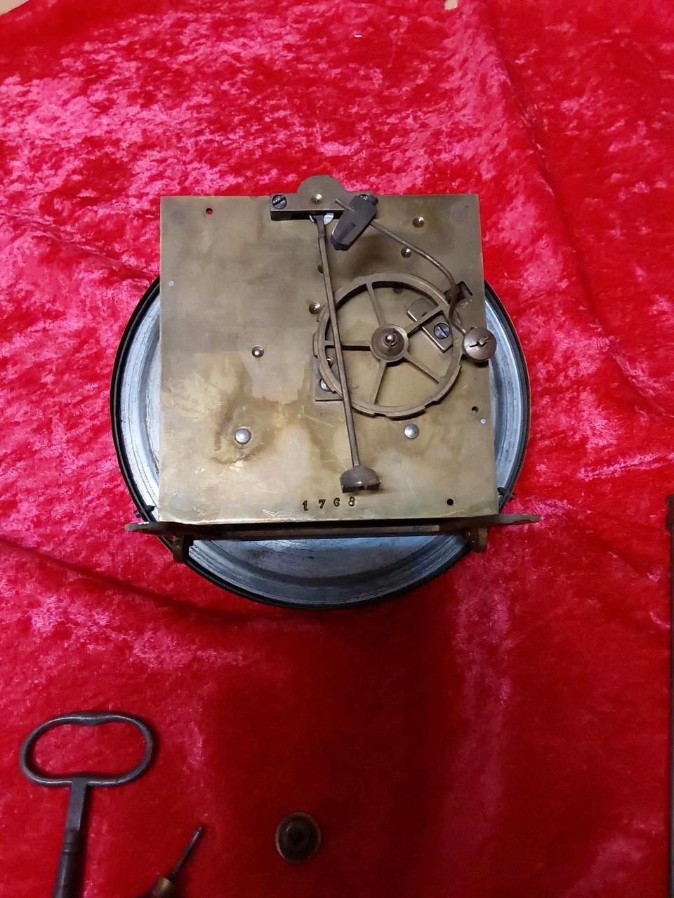

Дорогие участники форума! Помогите мне в определении жильных часов! мое сообщение на 267 странице. Заранее спасибо!

Сообщение от ainava Посмотреть сообщение
К сожалению, у этого механизма нет даже нумерации, поэтому как-то отслеживать, собирать в базу данных такие очень сложно.
Впечатление, что сделаны после 1920-ого года.

Подскажите , какая гиря (вес) должен быть у этих часов?

Как минимум можно сказать, что механизм этих часов немецкий, выпущен в начале 1900-х и он очень высокого класса, так как в качестве шатонов использованы накладки с камнями (что встречается только у высокоточных регуляторов). Гиря, я думаю, должна быть весом около 1.5-2кг.

Спасибо всем , за ответ! Да, часы немецкие. Когда я разбирала корпус под шпоном обнаружился кусочек газеты на немецком языке. шпон был и на задней стороне корпуса! Я встречаю в первый раз.
Я думала что будет легче гиря. Подскажите 2 или 3 стрелки должно быть? Секундная стрелка в таких часах встречается?

Должна быть еще центральная секундная стрелка.
Вероятно это часы "почтовые", у них обычно присутствует секундная стрелка, но уверенно утверждать можно только увидев механизм.

Почтовым часам не нужны камни в механизме, это избыточная мера. Такого уровня механизмы бывают только в регуляторах, "хранителях" времени.

Для "хранителя" времени у этих часов слишком "низко классный" маятник .
Камни могли быть установлены для увеличения их продажной стоимости . Детали механизма достаточно "грубо скроены".
