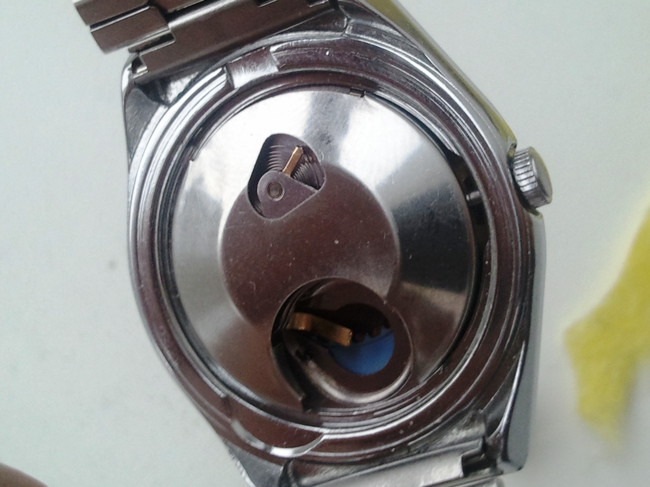

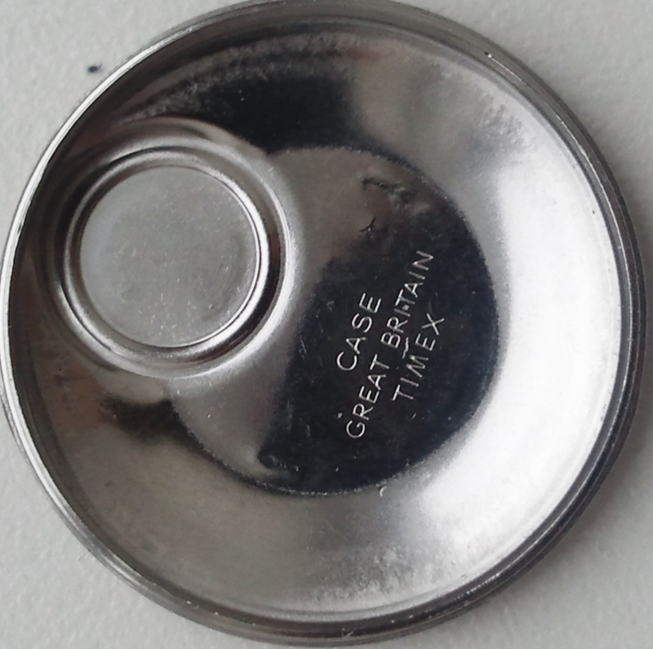

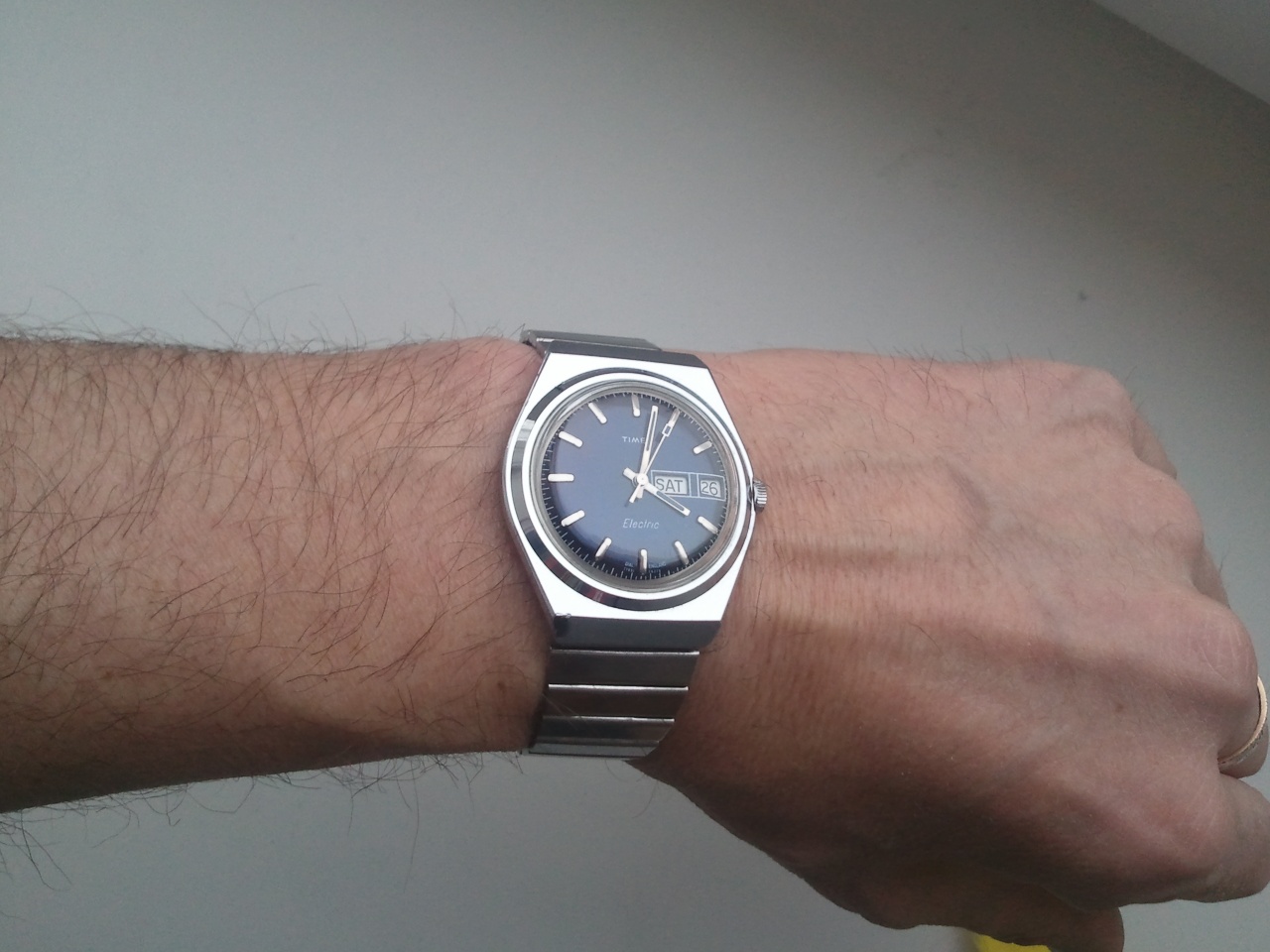

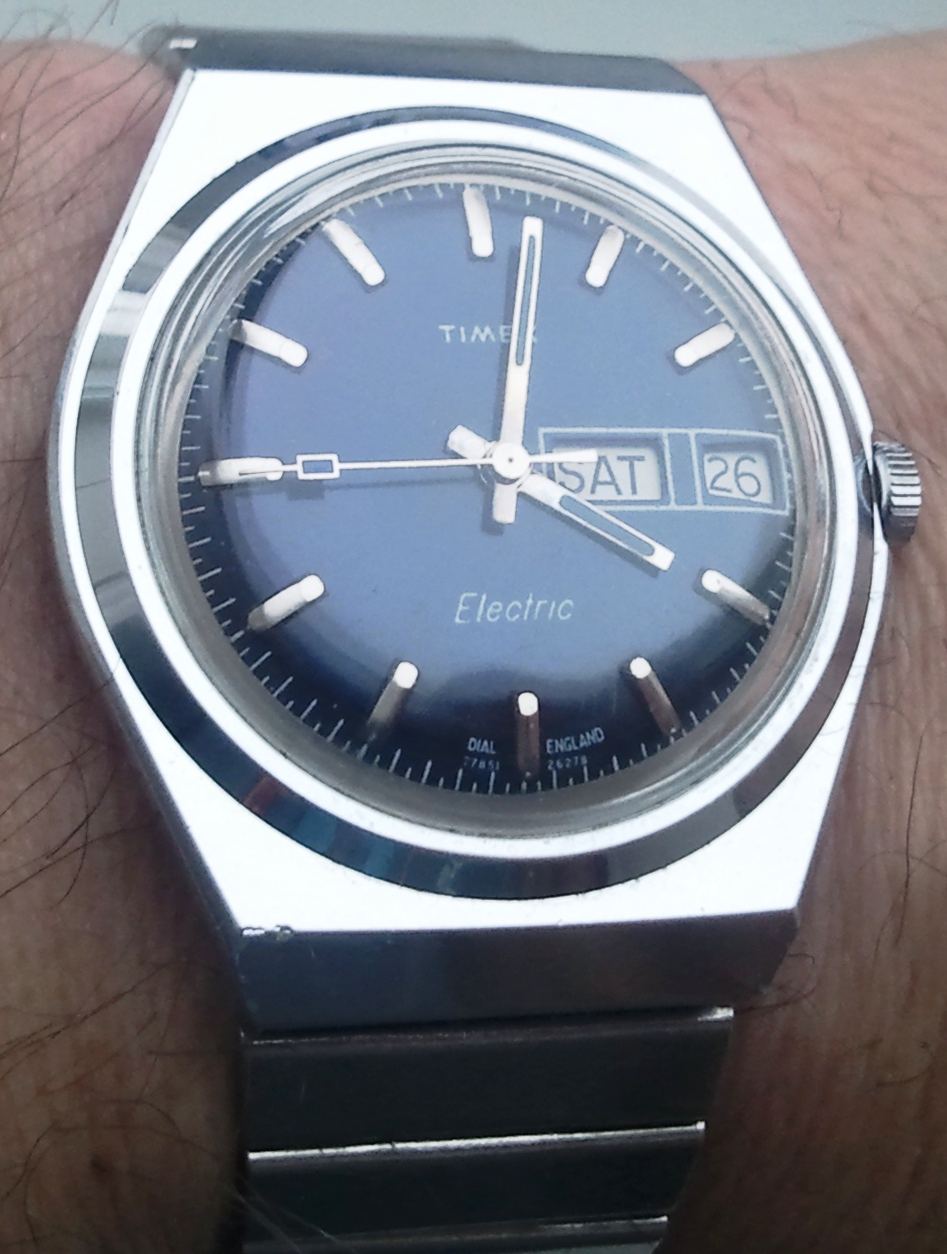

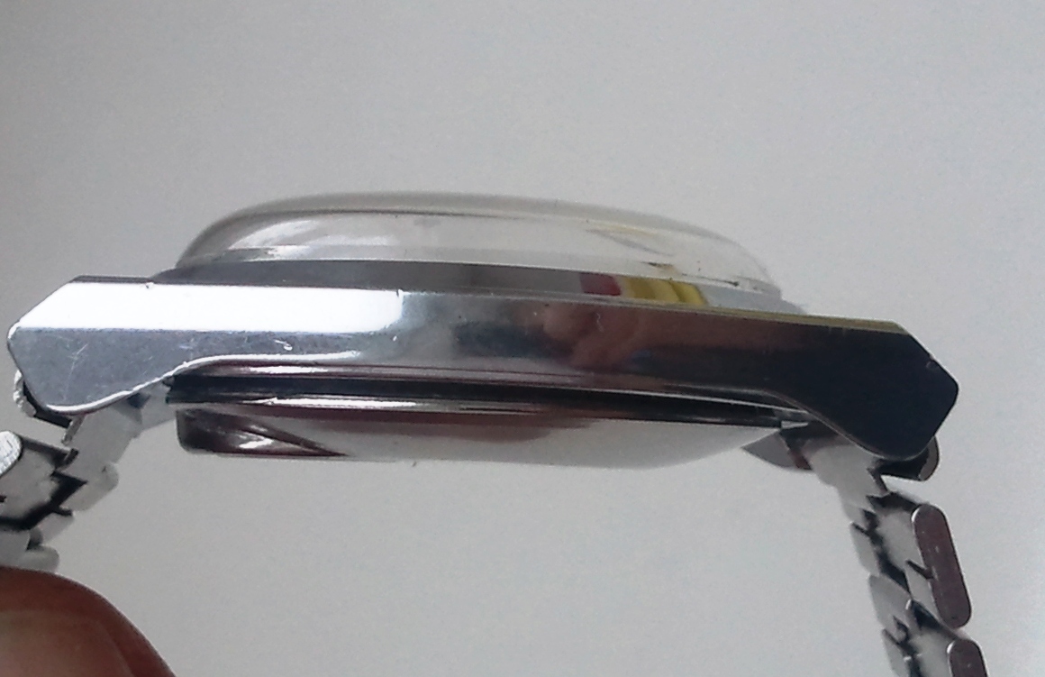

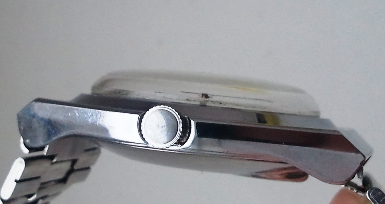

В 60 -начале 70-х годов были очень популярны дешевые, достаточно точные, выпускавшиеся массовыми тиражами электронно-механические часы фирмы Timex. Вот такими они были... Разумеется, это только одна из множества моделей электрических часов этой фирмы... :-)
Приятно, что стрелочка не скачет, как на кварцевых. Часы тикают и идут довольно-таки точно... Размер: 37 X 44 мм (без головки); толщина 12 мм (включая стекло и чуть выступающую часть задней крышки).
Механизм: http://www.ranfft.de/cgi-bin/bidfun-...uswk&Timex_M42
Может быть, кому-нибудь интересно будет...

Помогите с Timex Electric !
Кто знает корень проблемы ? Timex Electric, открыл заднюю крышку, вылетел элемент питания, вставляю назад, часы стоят. Какой ниб. есть секрет для запуска часов?

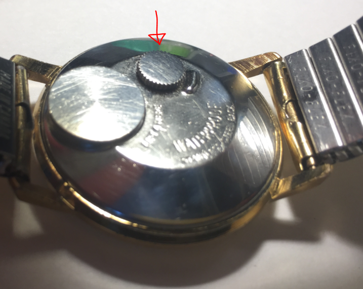

8 лет спустя попытаемся выкорчевать тот самый корень:
http://www.ranfft.de/cgi-bin/bidfun-...swk&Durowe_871
Смотрите на фото номер 3 и читайте:
"Remarks 1969-
Movements of this kind are not self-starting. So when pulling the crown, the balance is locked in a position, from which it reliably starts when pushing the crown (Fig.3)."
Всё просто. Мне попались под руку Timex 870 Electric. Веду восстановительные работы и жду новую батарейку 357 (LR44)

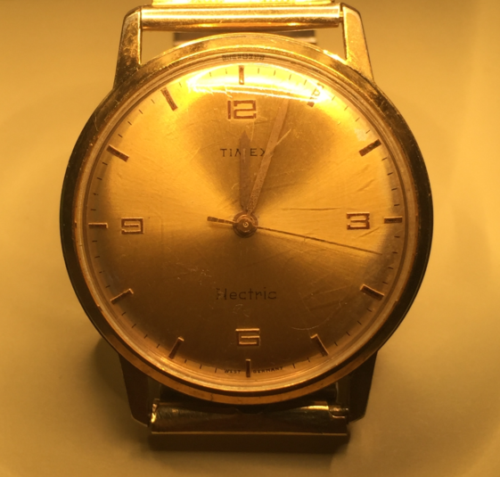

1968: Timex, 870, West Germany, 7 Jewels;Timex M84
Полностью разобрал, промыл, собрал, масло и соль по вкусу добавил, новую батарейку вставил - как и ожидалось - не пошли.
Пару раз поднял / опустил "заводную головку" - пошли как миленькие.
