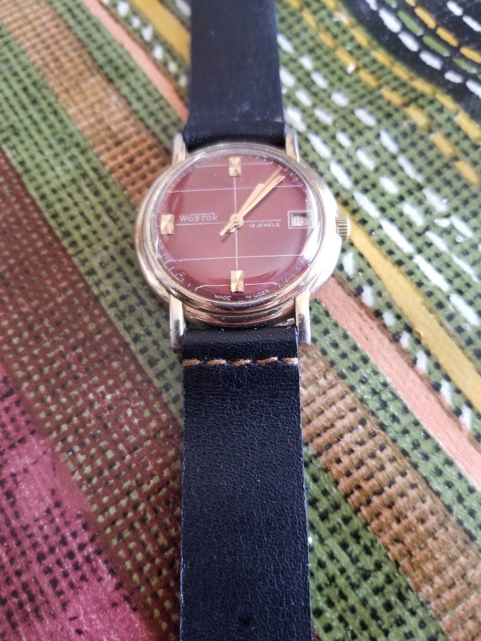

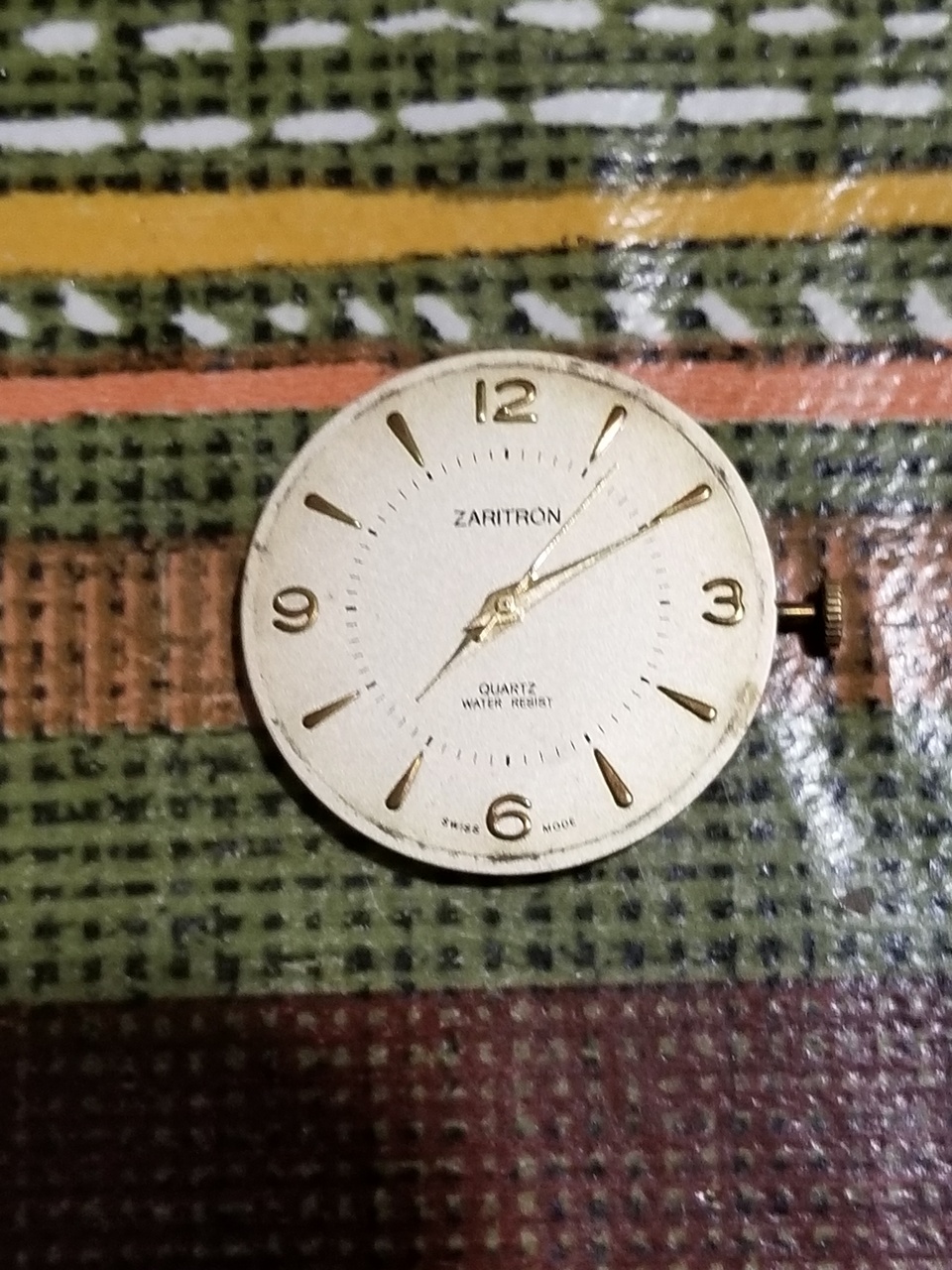

Добрый вечер, я прекрасно понимаю о чем вы говорите, действительно механизм разный, кварц и тоньше и меньше, но в корпусах кварцевые часов, как правило довольно много места которое занимает пластиковая подушка удерживая крохотный механизм. К сожалению у меня в данный момент нет образца такой замены. Совсем недавно попался кварцевый Заритрон, думаю где-то годов 70-80-х, объёмный корпус по высоте, я туда поставил Восток 2214, единственное переводной вал пришлось подобрать по длине, и на цифер выточить из пластика кольцо на которое цифер и лег. в остальном все без особой переделки. Крышка там была хлопушка. Да конечно о герметичности такой переделки речь не шла, но мой товарищ как увидел эти часы так захотел их забрать. Мех от Заритрона так и остался, был в жутком состоянии, с ним тоже пришлось повозиться, но сейчас на ходу, интересный экземпляр на З-х камнях, может быть и его пристрою но пока нет для него корпуса.

Ув. Tower45!Можно этот ZARITRON c oбратной стороны?Спасибо!

Я ещё и фото Востока скину, успел сделать после переделки, почему написал что не могу показать часы, ну было бы более нагляднее увидеть их в разобранном виде, но увы они уже не мои.
