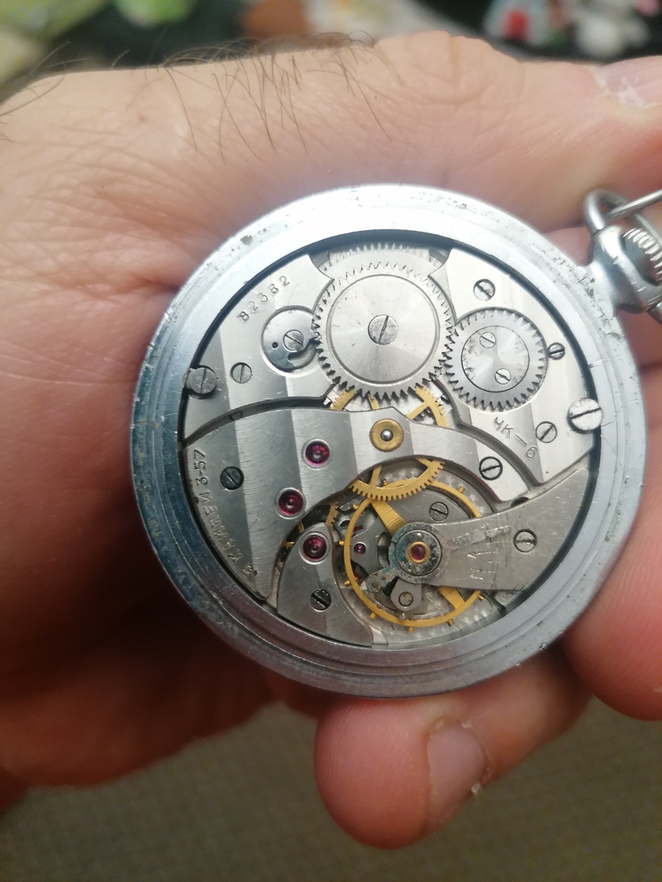

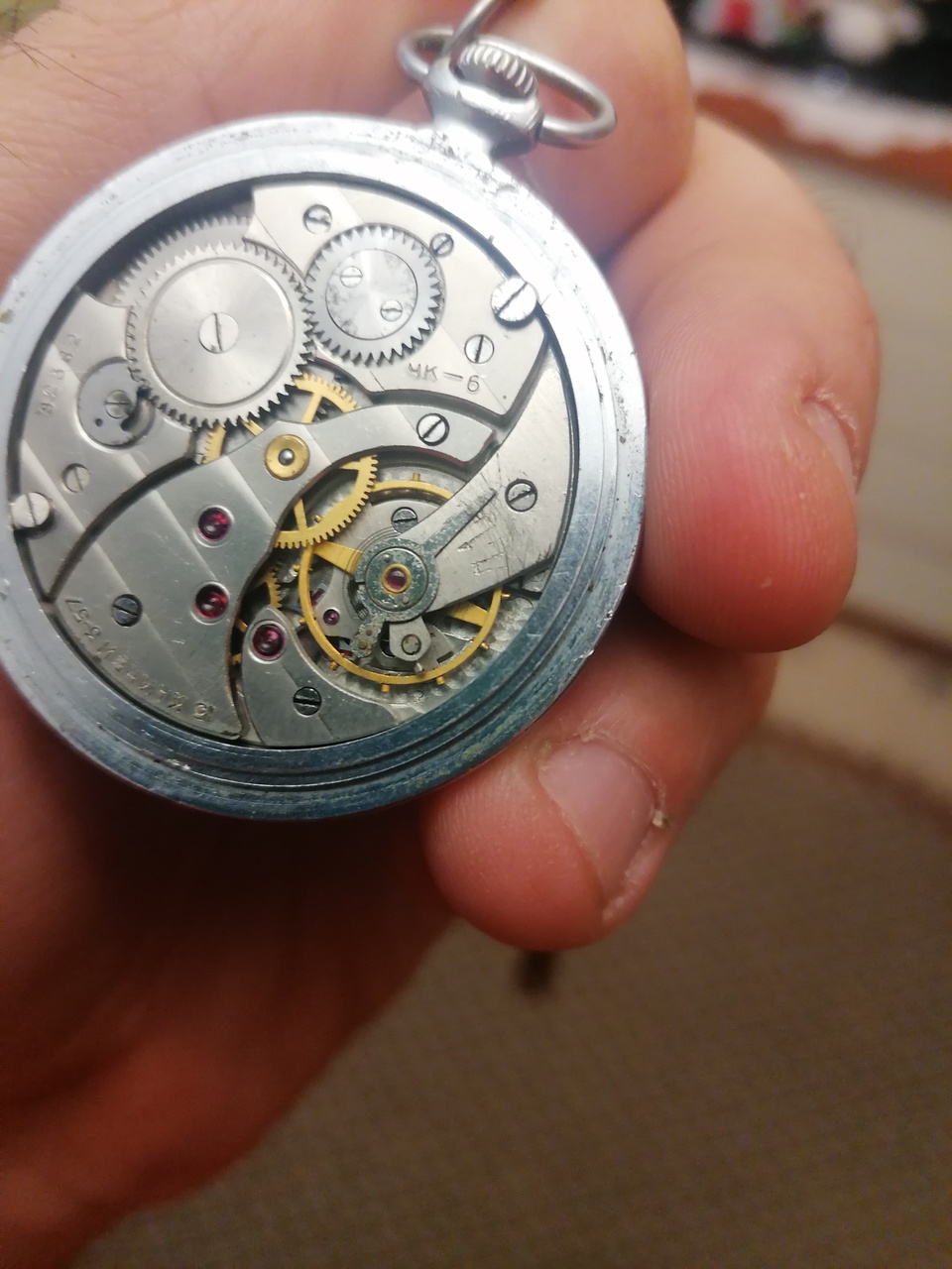

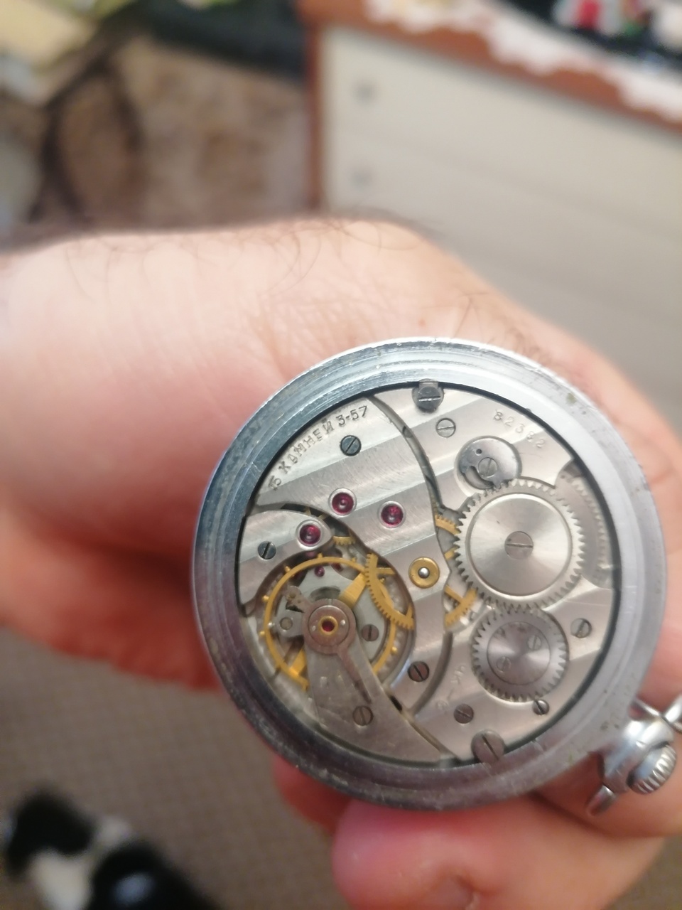

Добрый день,
Попали в руки часы Молния 15 камней ЧК-6, карманные, без крышки. Не на ходу.
Внутри клеймо 3-57 (полагаю, что 3 квартал 1957).
И неизвестные цифры В2382.
За сим вопросы:
1. Кто может сказать, что это за механизм? 3602?
2. Мастер, который смотрел их сказал, что маятник заржавел (он не очень хотел ковыряться в этом старье). Восстановление этих часов сколько может стоить?
3. Марьяж из них сделать можно?
Название: 2024-03-30 16-35-14.jpg

Механизм чк-6
Можно все.

по картинке объем работ не определить. механизм ЧК-6. если мастер забраковал, уберите в коробку. что за марьяж будет?) цифер убит, мех, видимо, после влаги. это не часы для марьяжа, это часы для тренировки в сборке-разборке) на известных торговых площадках посмотрите или уже готовый марьяж или, нормальный механизм.

Мост баланса лысый, от более позднего механизма.

Эти часы я не покупал, их мне отдали. Думал, что с ними делать. Про марьяж случайно узнал и загорелся мыслью.
Чтоб вопрос закрыть: что значит номер В2382?

Это номер часов 82382. Этот номер проставлен в гарантийном талоне к часам. Больше никаких смыслов этот номер не несёт.
